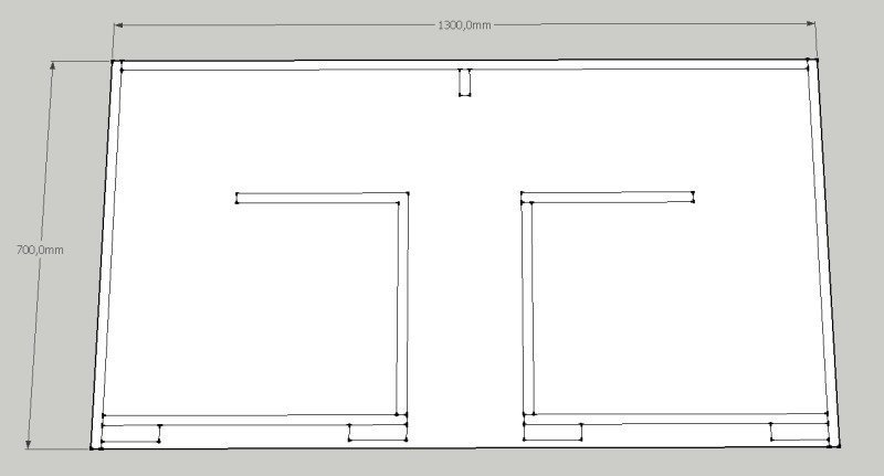

je cherche les plans détaillés du caisson SB28 , pour tester la charge TL .....
[Image: 1571923193-plan-sb28-1.jpg]
Donnes moi tes TS mesurés, je peux te faire une simu Wink
Tu as un volume défini ?
125 L, ce n'est pas suffisant
Dgil

peux tu supprimer le plan qui est trop large dans ta recopie de ma réponse , please ?
les 125 litres de l'isobarique correspondent à une charge de 250 litres qui est suffisante...
