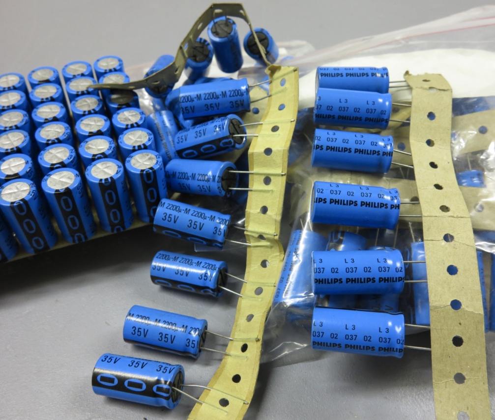

Voilà ce que j'ai trouvé "dans mes tiroirs" :
Je mets ces condensateurs NOS Philips 2 200µF/35V dans le kit "CG Composants Passifs PCB". Je dispose d'une centaine de pièces neuves jamais soudées et, s'il en était besoin en plus, d'une cinquantaines de pièces à dessouder mais jamais utilisées.
RE: LE KANEDA 209 selon Grand_Floyd (LA SAGA)
Héhé!
Y a de la ressource chez Dominique!
