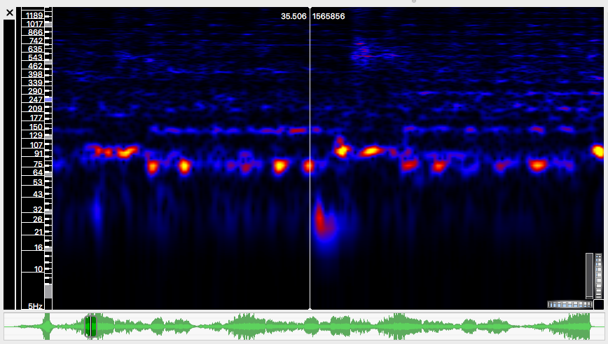

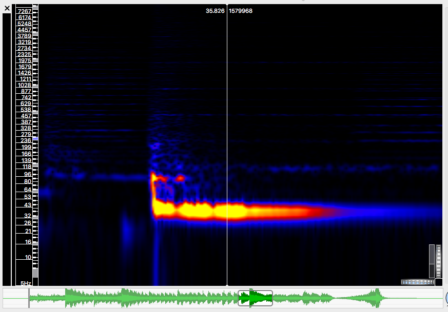

thxrd a écrit :Mefiance sur la visu et l'interpretation de spectre envellope de musique ..
On voît par exemple que le 10 hz n'est qu'ã 12 dB dB en dessous de la bande moyennée entre 100 /300 hz
Ca ne signifie en aucun cas qu'il y a ce niveau.
Il ne s'agit pas de mesure mais du contenu spectral du fichier audio.
Ce qui est intéressant ce n'est pas ce qui se passe en-dessous de 10Hz, ça c'est compliqué à analyser, mais le 30-35Hz du premier y est, et le 30Hz du second également.
Dans le cas du second c'est plutôt l'ambiance de la salle que réellement la musique mais ça contribue très nettement aux sensations ...
Audio Pavillon
Le premier c'est Stravinsky Eiji Oue cité par mastro ici :
https://forums.melaudia.net/showthread.p...#pid115223
Le second c'est Kalinka des Choeurs de l'Armée Rouge.
Les mêmes vus sous un angle un peu différent, intervalle de 5s.

Ca ne change pas grand chose à ma reponse .
Ce fichier audio vient obligatoirement de l'enregistrement d'un orchestre à bien étê enregistré dans une salle
qu'il soit ensuite sous forme d'un fichier numerique ne chnage rigoureusement rien ..
pire au passage , il a pu recuperer et numeriser des bruits annexes venant de l'electronique à l'enregistrement ..
Donc le bruit de fond de la salle est bîen present .. ( ou alors il est passé par un studio super mauvais ou des bidouilles dans le grave ) et cela fausse l'interpretation
et ca se voit .. il est evident que la bande 10/20 hz venant de l'orchestre ne peut etre 12 dB en desous du 100/300 hz spectre de l'orchestre et comme la resolution diminue fortement dans le bas la lecture est relativement fausse .. en dessous de 100 hz
dans ce genre d'analyse il faut connaitre les conditions exactes et ultiliser une analyse directe avec les filtres de ponderation adaptės
et il faut placer le micro tres pres ou dans l'orchestre pour en deduire qqs chose de significatif dans'le bas
Bien sur stravinsky , certains passages contiennent les tymbales , mais je reitere
On ne peut prendre qqs secondes d'analyse pour en deduire le contenu energetique moyen d'une musique ..
sinon , on prend un solo de Marcus Miller et on en deduit que le contenu moyen est situé entre 42 et 200 hz .. ..
Mais ma remarque ne vise que le bas du spectre ..le reste ã l'allure d'une envellope de symphonique normal .
J'ai plein d'exemple du meme genre .. 70 % des radios par exemple , de nos jours offre un niveau d'infra bass qui n'ont jamais existė dans les mix d'origine ..
c'est du traitement .c'est volontaire ( pour le son en voiture ) et d'ailleurs simultanement le S/N en dessous de 70 hz est tres mauvais ..( pas de mîracles )

thxrd a écrit :On ne peut prendre qqs secondes d'analyse pour en deduire le contenu energetique moyen d'une musique ..
Je réponds au fait qu'il était impossible de passer en-dessous de la barre des 40Hz en classique.
Amha il suffit d'écouter ce passage de Stravinsky, la conclusion devrait venir toute seule.

La question est quelle , est l'instrument dans un orchestre dont le niveau sonore domine tout le reste à 30 hz ?? tel que montré
Les instruments "acoustique " descendant avec du SPL dans l'extreme grave ( 30 hz c'est de l'extreme grave .. ) en'orchestre symphonique ..hum
Quel instrument ??
Les grandes tymbales .. mais ce n'est pas 30 hz .. d'ailleurs si on regarde bien le sommet du pic il est à quasi 38/40 hz .ce qui est coherent avec les coups de tymbales chez Stavinsky , et faudrait une resolution au 1/96 eme ou plus dans cette partie de la bande pour savoir exactement quelle est la frequence )
Seuls des instruments electronique amplifiés tel que les synthés / le stik / des GC de batterie numerique / sont capables de faire du niveau en dessous de 40 hz
Meme le 32 pieds de l'orgue qui descend jusqu'a 16 hz n'a que tres tres peu d'energie dans'la bande 16/60 hz .. ( je rappelle que pendant 40 ans mon metier c'etait ... justement les instruments ...de musique .. )
Aucun instruments "acoustique " ne genere du 30 hz avec un spl elevé sauf apres amplification ..
Ah si .. c'est vrais , les tambours geant Japonais .. peuvent fournir du 30/35 hz avec un pic de niveau tres court seulement voila , je doute d'en rencontrer symphonique ( pas facile à transporter en concert..)
Je redis : ce qui est sur le disc ou un fichier numerique .. , est une chose dont ne peut etre sur d'où ca vient ..
Ce que je veut entendre , c'est l'existence de 30 hz à ce niveau face à l'orchestre , ( j'ai qqs petites habitudes à ce sujet ..joke )
On est pas non plus au hz pres .. je n'ai pas fixė de limite infranchissable
J'ai dit qu'il ne se passait rien ou pas grand chose en dessous de 40 hz en symphonique ( sauf si presence de "grand orgue " dans le symphonique bien sur ..mais ca va de soit )
Apres que l'on lise 38 hz sur une analyse ou la resolution est faible n'entraine pas une remise en question ..
J'insiste quand meme sur le fait qu'on lit un niveau anormal d'infra entre 10 et 20 hz sur le graphe qui tend à prouver que qqs chose ne va pas lors de la captation ..
un tel niveau dans cette bande n'existe pas avec une prise normale ..et ce niveau vient fausser la lecture des niveaux bas c'est evident ..

thxrd a écrit :La question est quelle , est l'instrument dans un orchestre dont le niveau sonore domine tout le reste à 30 hz ?? tel que montré
Quel instrument ??
Grosse caisse d'orchestre, genre 40".
Le niveau en-dessous du 35Hz est un phénomène observé sur des enregistrements de percussions, génération de niveau en dessous de la fondamentale.
