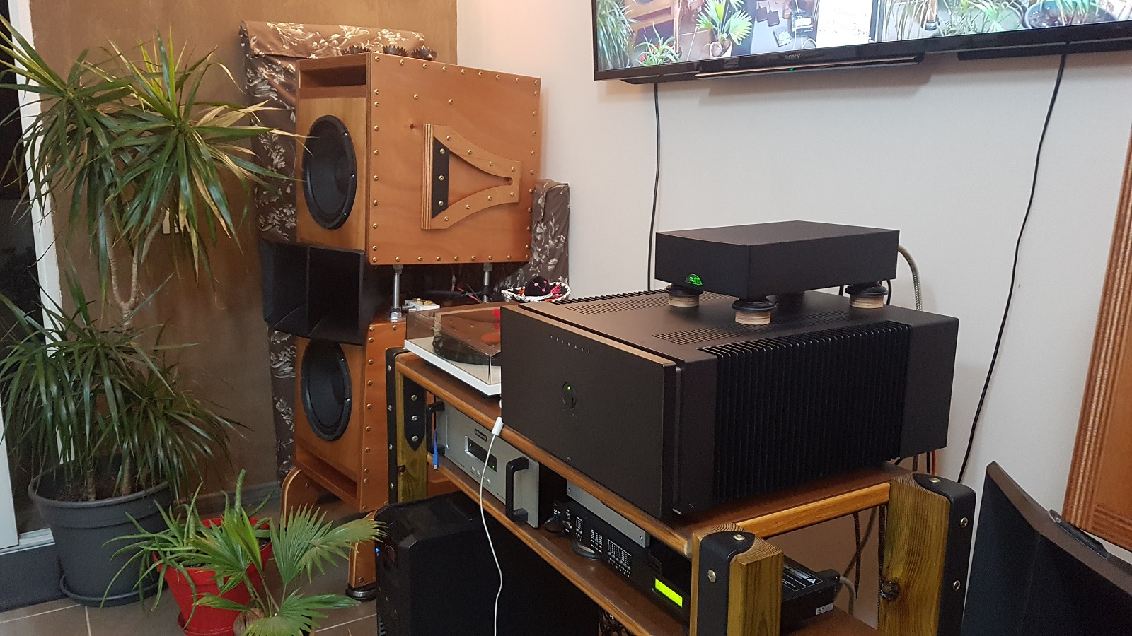

Depuis 2 mois, j'ai fait l'acquisition (ça m'a pris comme l'envie de p.....) d'un bloc de puissance afin de remplacer le Rotel RB-1080 qui, malgré ses qualités, me semblait être en dessous des possibilités des GPA 414-8b donc le maillon faible sur mon système !!
J'ai pensé à de l'occasion (Naim NAP250, Krell KSA-80, Kanéda, etc...).
(Du vieux, je me sentais pas trop... et à moins d'avoir les appareils pour comparaison, je ne saurai peut-être jamais si j'ai fait le meilleur choix)

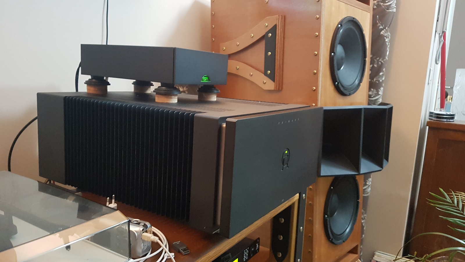

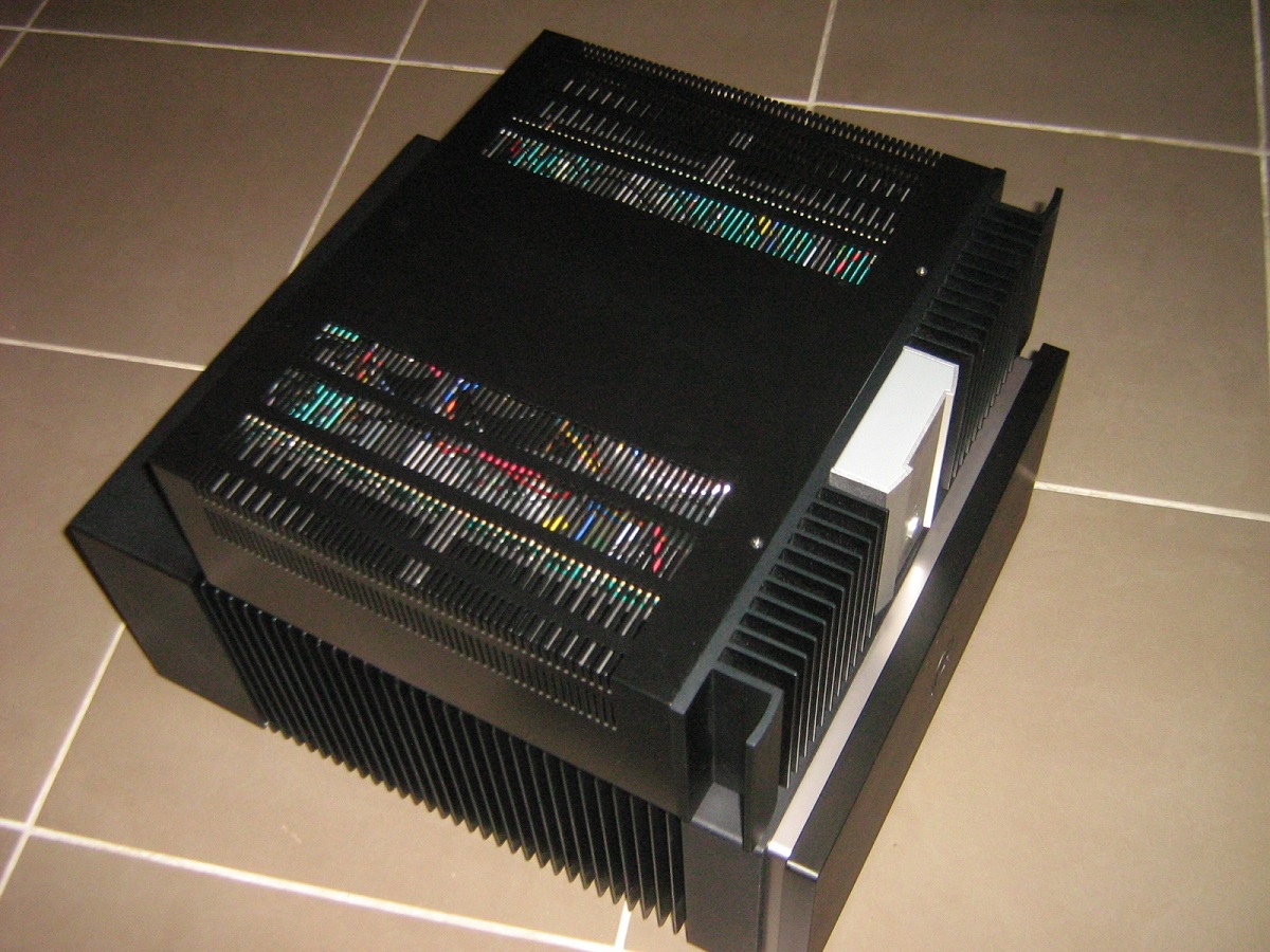

Et puis, j'ai trouvé à moitié prix (2000€, modèle d'expo et garanti) un Primare A32...
Vrai symétrique, 2000VA, 180.000µF, bipolaires, etc... 40Kg !!
(Du coup, le boitier à transfos Lundahl désymétrisant la sortie du filtre actif pour attaquer les entrées asymétriques du Rotel n'a plus sa place, l'ensemble descend dans mon sous-sol pour remplacer le Rotel RB-1070 sur les bas médium PD.121.)
Il est vrai que j'ai cédé à la tentation de la taille et du poids du bestiau... encore plus impressionnant lorsqu'on se retrouve devant pour la première fois.
Mais, je ne le regrette absolument pas !!

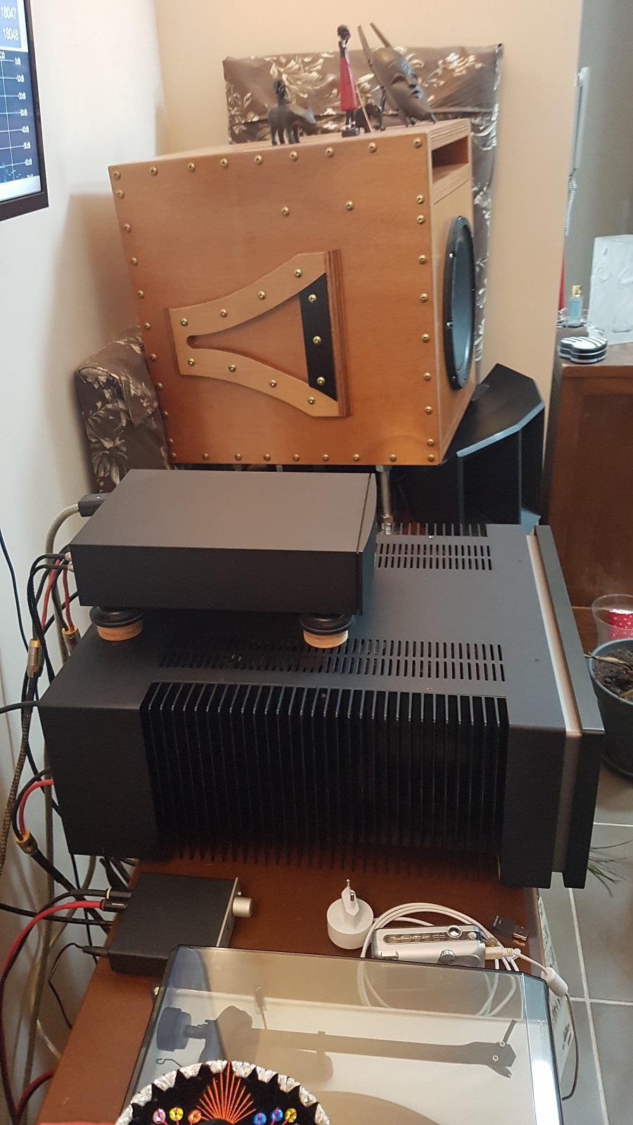

Mes caissons font 56cm de profondeur... le Primare 55...

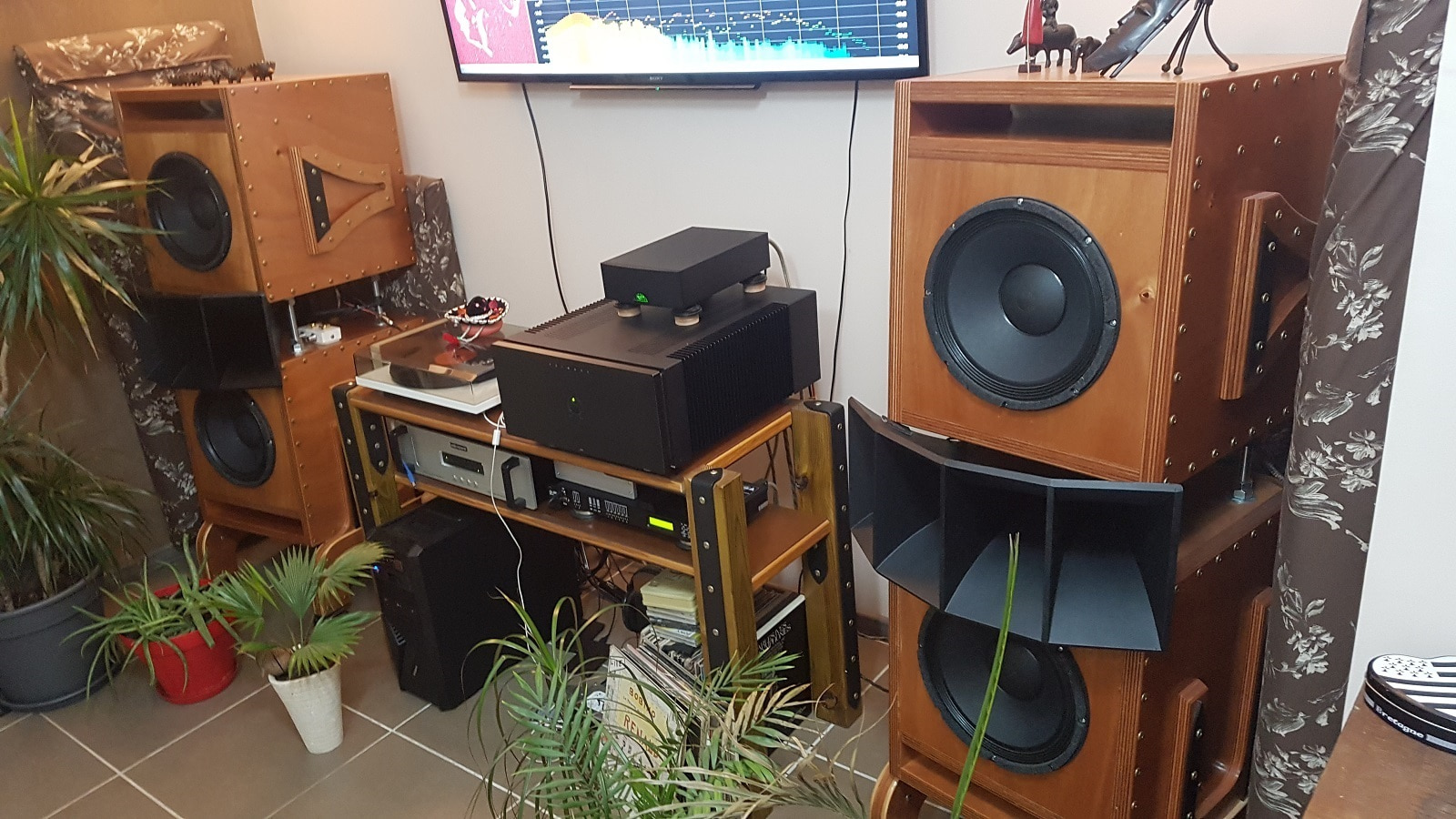

Poussé par l'arrivé de ce nouveau bébé, je fis ce que par fainéantise je repoussai depuis trop longtemps... ajouter une couche supplémentaire d'absorbant dans chaque caisson.
Là aussi, je ressentais un manque depuis leur fabrication... allons-y.
Une laine synthétique assez dense d'1cm d'épaisseur... en totalité, 2cm de Resobson + 1cm de laine sur la totalité du coffret... et ce rajout, 2cm de plus sur l'arrière débordant en "U".
Je ne m'en lasse pas... Tongue
Et cela a fait du bien au rendu des caissons... instruments mieux détourés, écoute là aussi moins démonstrative, il devait persister quelques résonances subtiles mais notables éradiquées maintenant.
Dans la foulée, je me mis à retoucher aux réglages de mon filtre actif...
Jusqu'à présent, je coupais en LR48dB/oct avec des Fc assez rapprochées...
J'ai refondu la quasi totalité des réglages... même l'Eq... Coupe haut Bessel 36dB/oct et coupe bas Bessel 18dB/oct... en éloignant bien sur proportionnellement les Fc.
Là aussi, une meilleure fusion des deux voies est constaté...

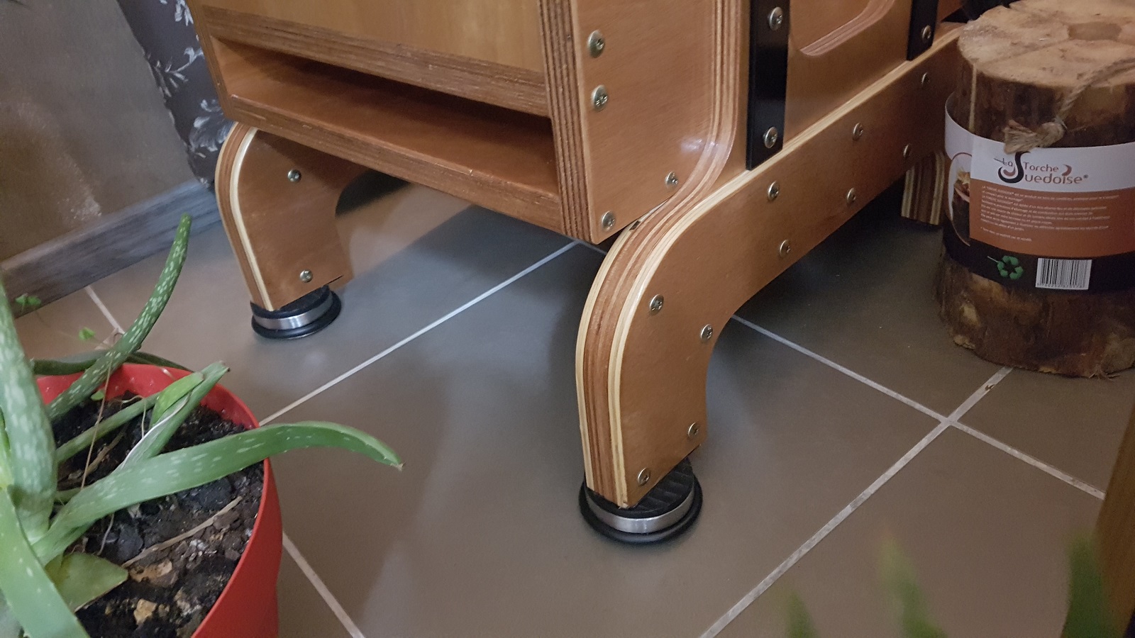

Dernier détail, la hauteur (pieds) des caissons du bas ayant été calculé pour aligner l'axe des grands pavillons Marco Henry J321... celui des LeDauphin était légèrement trop bas...
Solution provisoire (mais qui va peut-être rester), relever légèrement l'avant des enceintes... ça le fait.
Donc, que de gain subjectif en moins d'un mois !!
L'écoute globale n'a plus rien a voir, je suis dans un autre univers... tant et si bien que chaque albums (surtout Jazz me concernant !! Big Grin) apparait presque comme un nouveauté, je "re"découvre...
La dynamique "subjective" entre les deux registres fait presque jeu égal... la fusion entre les GPA et la TAD est telle que l'on pourrait croire à un seul haut-parleur (façon de parler bien sur)...
