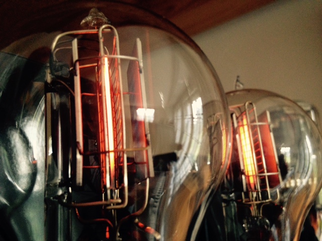

Le gagnant du shoot out d'ETF au sujet des amplis à tubes à filament en tungstène thorié avait une magnifique résonance hors bande, il poussait à +20dB à 16kHz. Les tweeters ont tenus, mais de mémoire il y en avait pas.
Effectivement chaque fois que je termine un montage je pars fouiner en HF à l'oscillo pour éviter des surprises... certains tubes sont "chatouilleux".

toutes les formes d'anodes...
RE: Le silence
PFB a écrit :toutes les formes d'anodes...
C'est beau, je comprends mieux ta signature Big Grin

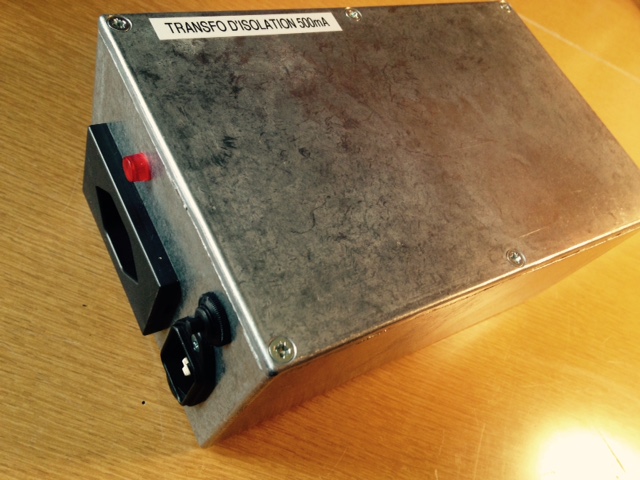

Un autre accessoire utilisé pour éradiquer les pouarks du secteur et le transformateur. Ca va bien je suis équipé d'un transformateur pour certaines applications de mesure dans mon p'tit labo.
Voici Transformator:

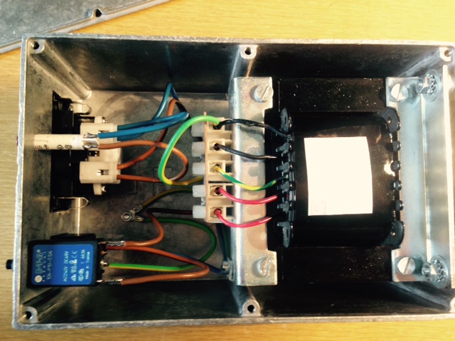

Transformator est un transfo d'isolation "tout bête" mais de qualité, j'ai fait la mise en boite.

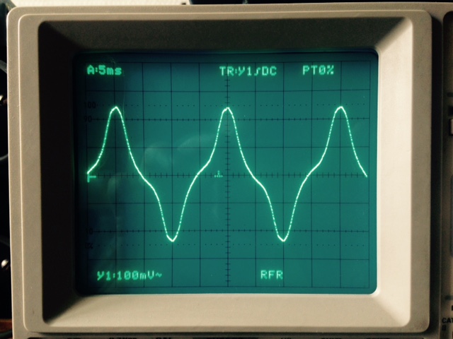

Voici par exemple le courant "magnétisant" à vide de Transformator:

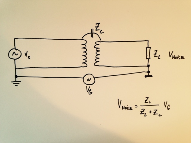

Un transfo d'isolation c'est ça:
Voyez-vous Zc? cette impédance parasite peut être la source de bizarreries. Par ex si Transformator est utilisé à vide, chargé par 1Megohm, sa bande passante file vers les centaines de kilo cycles. Avec en prime un petite resonance vers 58kHz de 18dB (5,8x la tension). En chargeant le transfo la résonance diminue, par ex à 100kOhm j'ai un petit 3dB vers 18kHz.
Au final chargez vaut accessoires au maximum de leur capacité en courant, pas de derating ici.
