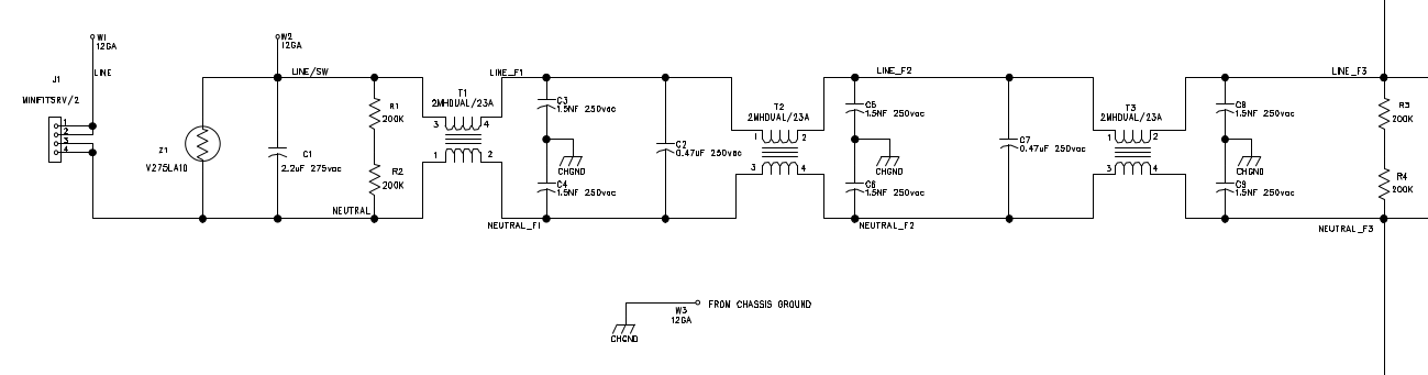

Dans une alim à découpage on mets des capas entre les accès secteur, phase/neutre et la terre pour filtrer les perturbations de mode commun injectées par l'alim.
Sur le bout de schéma copié d'une note d'application ON semiconductor ce sont CY1 et CY2 de 2.2nF.
Autre exemple plus dans le sujet, le schéma d'un ampli Crest Audio, 4.5nF par lignes:
