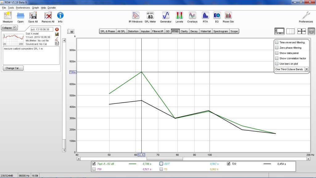

quand j'ai répondu j'avais regardé que le Topt-5 et pas le T20 et gardé en mémoire ta propre expression toute fraîche de ventilation chez moi et dans dans ta cave ;-)
le trop grand souffle des deux évents de mon SUB très proche à 1,6m me décoiffait avant que je les bouche .... :-))))
[Image: 1571919443-gils-sub-x-rt-t5-et-t20.jpg]

quand j'ai répondu j'avais regardé le T5 et pas le T20 et gardé en mémoire ta propre expression toute fraîche de ventilation chez moi et dans dans ta cave ;-)

Et ce n'est pas le .mdat que j'ai envoyé, je t'ai envoyé un .mdat dans tes conditions de mesure que tu pratiques avec ton BMS.
Si tu disais simplement que ton BMS est un peu à la rue (même beaucoup) pour l'infra, ça me ferait plaisir, c'est tout Wink
