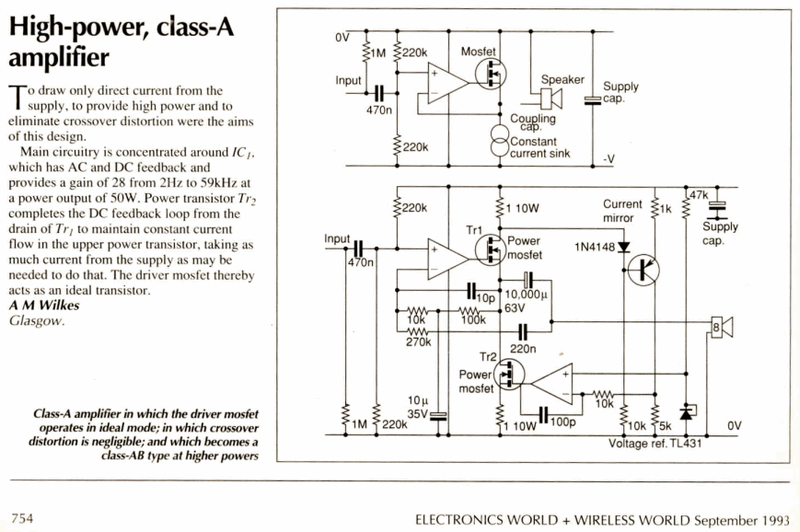

Dans ses notes pour accompagner son amplificateur, Ciufolli remercie Pass et Electronics World. Et justement, il est plus que probable ait Pass été lecteur de Electronics World... voir le schéma du haut et la date en bas à droite :
[Image: attachment.php?aid=19309]
