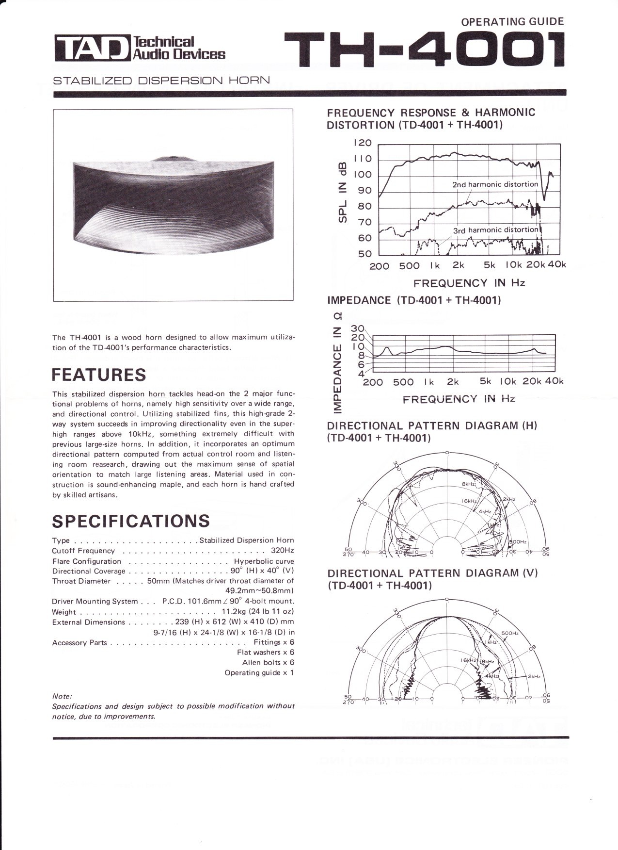

Documentation TAD TH4001 :
https://forums.melaudia.net/attachment.php?aid=7576
Je me suis pris un coup de pipotron
Ragnarsson a écrit :Je ne pensais pas cela aussi directif, et donc l'AMT bien que directif n'a pas à rougir face aux courbes de directivité de cette documentation au delà de 4kHz en vertical
à mon avis d’écoute , L'Amt surpasse les TAD 4001 , 2001 ,en finesse de restitution dans l’extrême aigu ,
et n'a pas à rougir face à L'ET 703 ..........

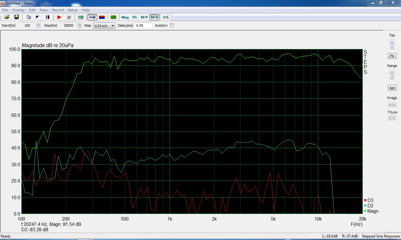

Mesure faite avec micro étalonné en pression et courbe de correction du micro intégré.
PB 950 + IWATA 280 Hz sans correction
R + H2 et H3
Réponse 280 Hz - 15 KHz , Montée progressive de 3 DB jusqu'à 10 KHz.
THD, H2 0,25 % de 3 KHz à 10 KHz pour 97 DB, 0,15 % 300 Hz 3 KHz pour 94 DB.
H3 dans les oubliettes, bien inférieure à 0,1 %.
Coupure basse du pavillon mais pas de la PB950, 280 Hz.
