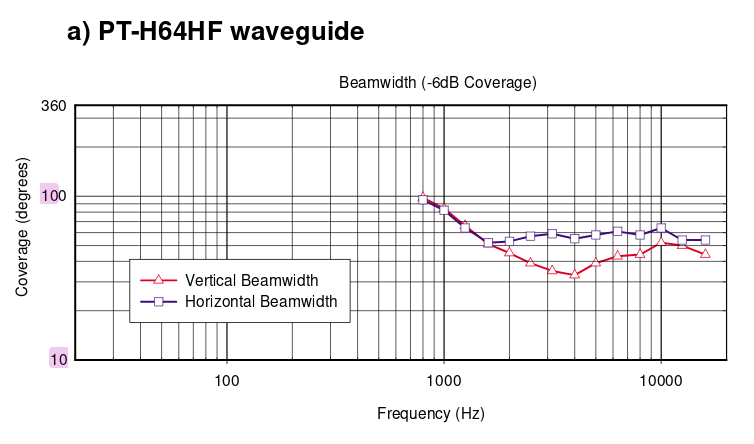

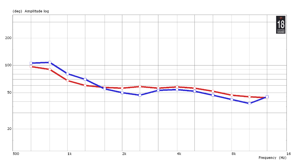

Un extrait des fiches constructeurs :
18s XT1464 :
JBL PT H64HF:

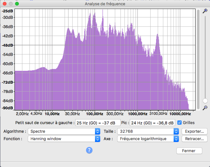

thxrd a écrit :En fait le "20 hz " ou meme plus bas n'a pas grande utilitė en musique ..
Ce qui se passe en dessous de 40 hz , c'est pas grand chose voir rien en musique. Pour la musique symphonique, on peut avoir relativement facilement du 30-35Hz.
Pas 0dB, quoique ça peut également arriver.
Citation :on va quand meme dire que quand ca peut descendre tres tres bas et avec du niveau ( car en dessous de 30 hz ca se complique ..) ca amene qqs "sensations " sur certains passages sonores ( joke )
Un orchestre symphonique, un choeur.

J'ai recherché sur google des docs permettant de lire les graphs des courbes H et V frequence /degré ... sans grand succès ...
La lecture suivante est elle acceptable :
* à 800 Hz, -6 dB de SPL à ~90°, soit 45° de part et d'autres de l'axe
* à 1000 Hz, -6 dB de SPL à ~80°, soit 40° de part et d'autres de l'axe
* à 2000 Hz, -6 dB de SPL à ~56°, soit 28° de part et d'autres de l'axe
Cette directivité serait donc à rapprocher de la directivité du woofer, sa courbe de -6 dB en fonction de la fréquence et de l'angle ? Et de sélectionner une Fc où les deux émetteurs, trompes et woofers, sont proches ?
Hors un 12" à ses -6 dB à 45° vers 1800 Hz (à la grosse louche et pour les besoins du raisonnement) ? Hum est ce 45° total ou de part et d'autres de l'axe ?
