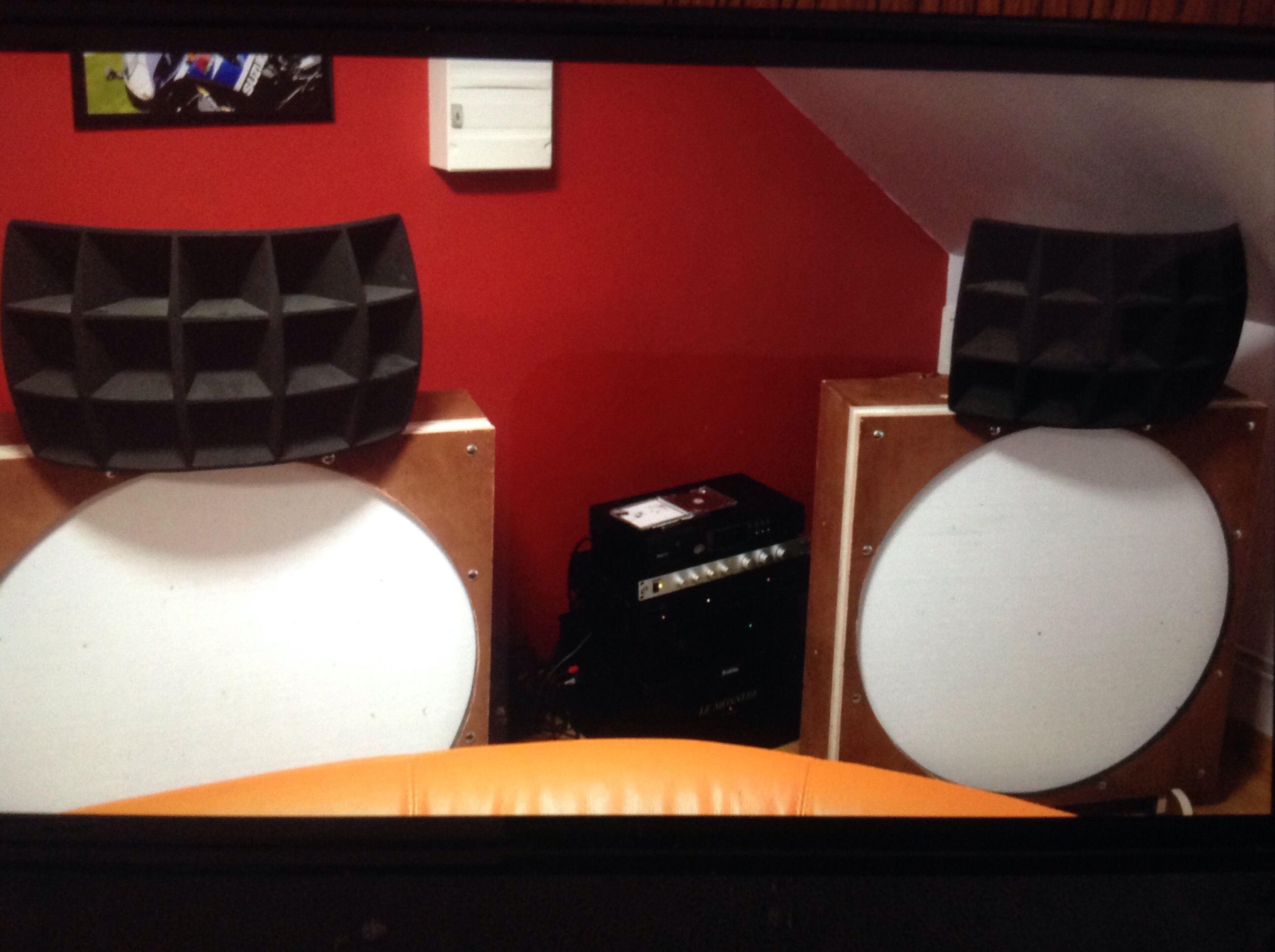

Bonjour à tous
Alors aujourd'hui remplacement des polyplanar sp 20 par des pavillons 15 cellules
Avec plusieurs compressions ( altec,emilar,ferrivox)et différents réglages de coupure de fréquence

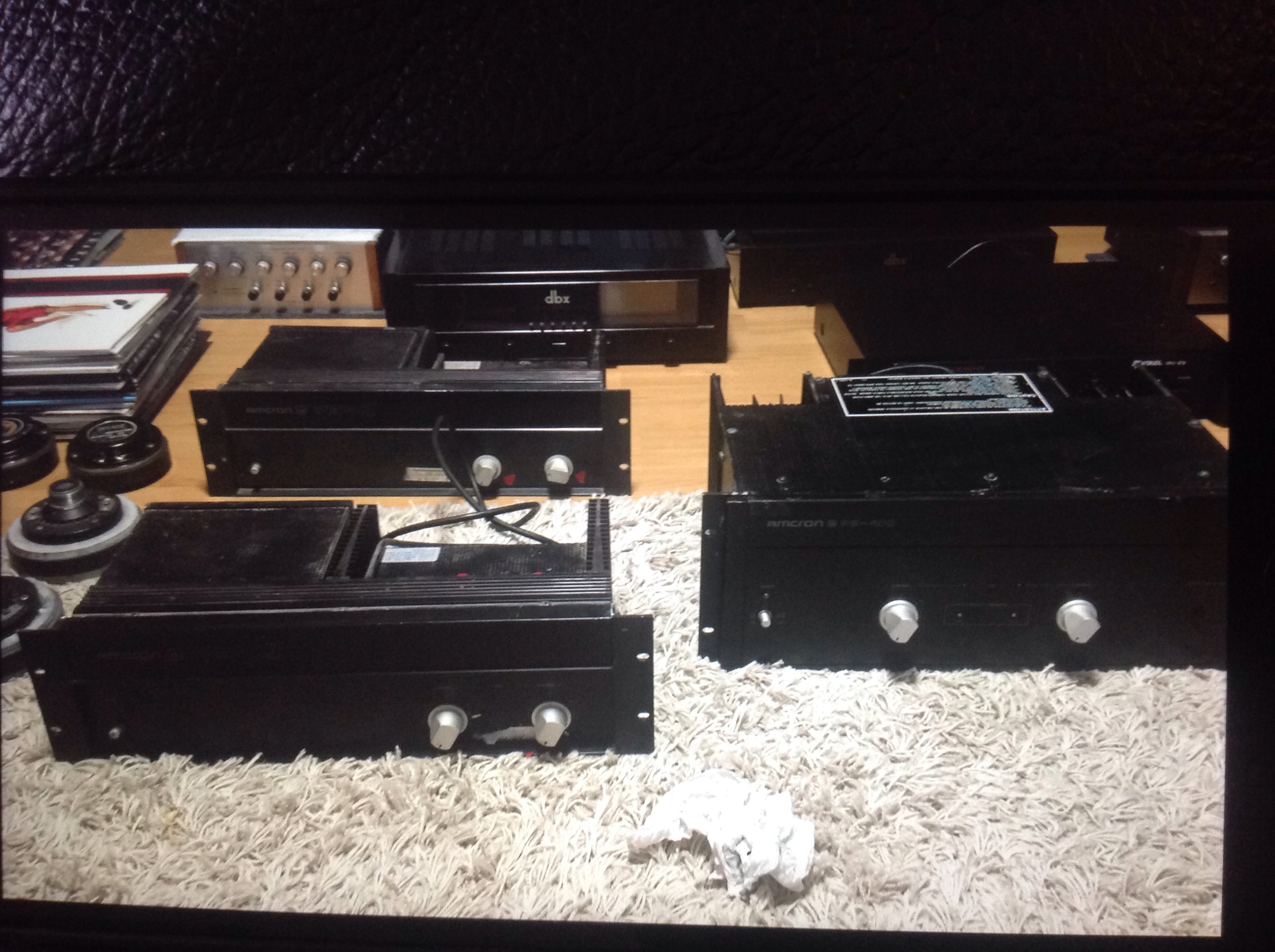

Bonjour à tous
Alors aujourd'hui j'ai récupéré 3 amplificateurs amcron 2 D150 A serie 2 et 1 PS 400 ils sont sens ventilation et un essai est à venir
A+

Wouah, c'est de l'artillerie lourde

Oui mais ça sonne plutôt bien

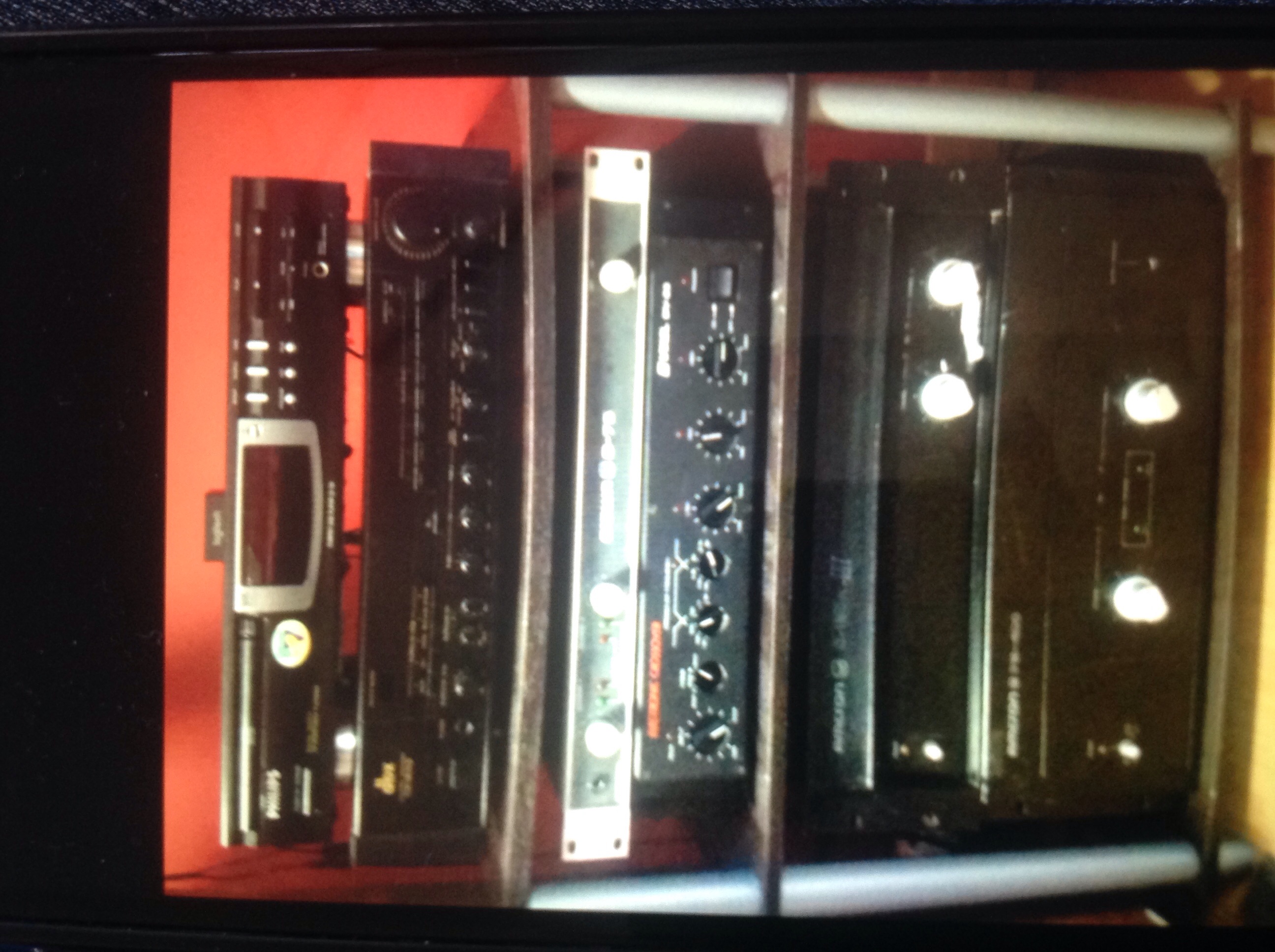

Bonjour à tous
Alors mise en place de l'amcron PS 400 sur les infraflex et pour faire du grave ça fonctionne plutôt très bien et surtout ça descend très bas avec une super dynamique
Mise en place de l'amcron D 150 À série 2 sur le haut du spectre à partir de 500 herzs et le résultat est très bon
Je garde cette configuration une semaine et après un autre essai sera réalisé
A+

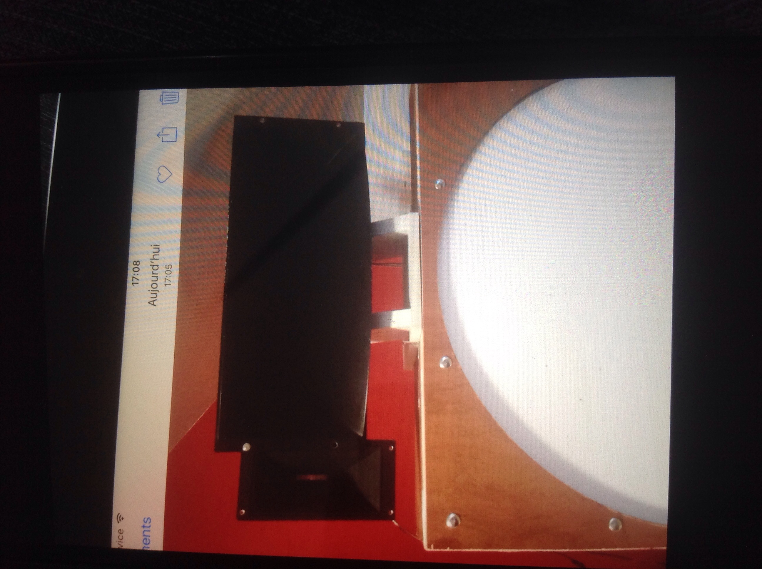

Bonjour à tous
Aujourd'hui rajout de la troisième voie aiguë coupure à 8000 hertz sur tweeter à ruban et pour l'ampli un crown D75

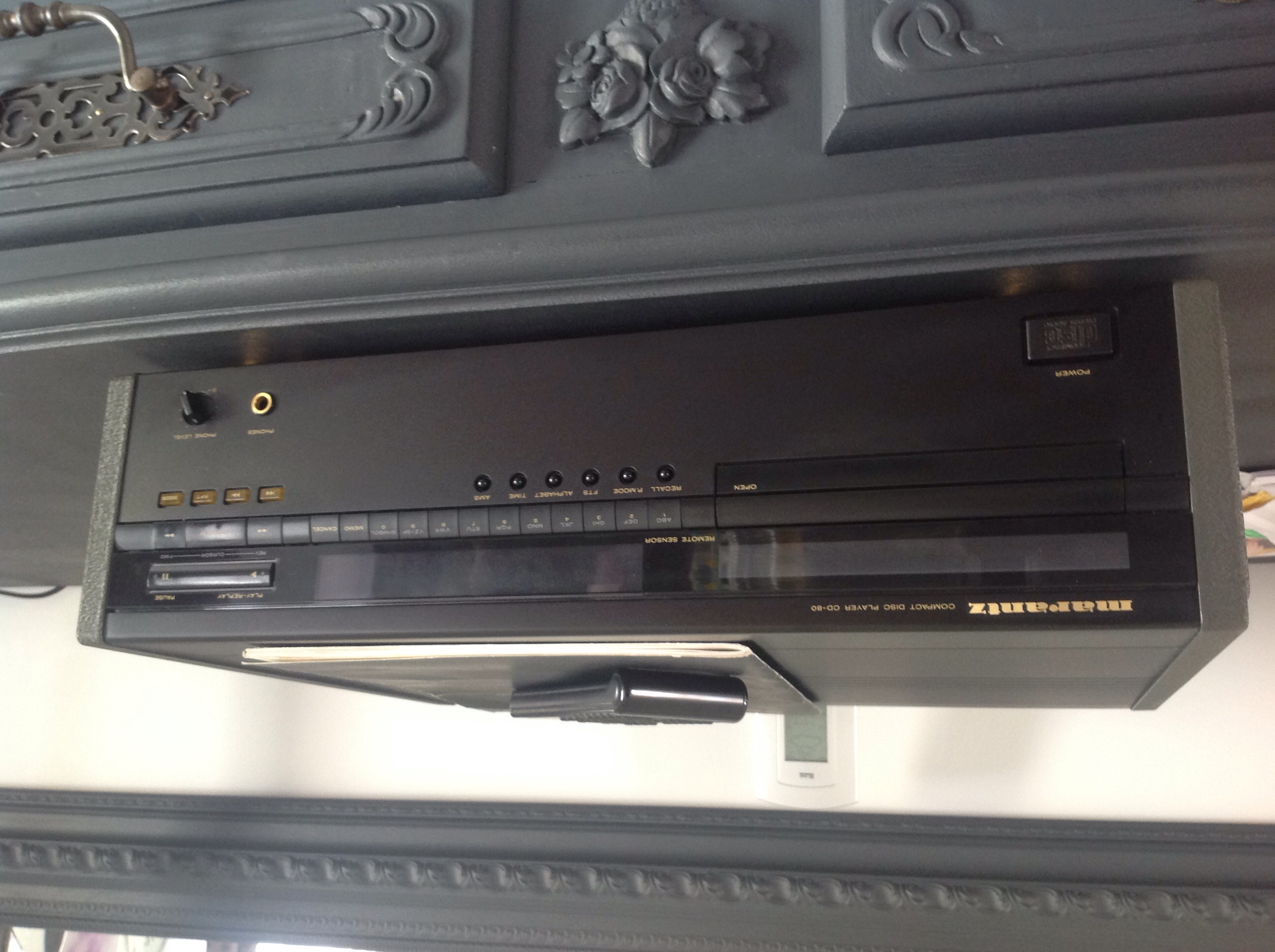

Bonjour à tous petit nouveau arrivé à la maison marantz cd 80 état et fonctionnement comme neuf

excellent lecteur CD, j'ai le même depuis des lustres associé a un DAC pro Yam, mais le DAC du Marantz est très performant !

Je confirme!Excellent choix ce CD80 !Bien que déjà très bon dans son jus,on peut le tweaker en remplaçant les condo de sortie par des Elna Silmic II.Pour aller plus loin,on peut ajouter des condos de 100nF en // sur les 14 existants sur le convertisseur TDA1541A S1 mais c'est assez délicat! https://www.vishay.com/docs/26022/mkp1839.pdf
Ces tweaks lui donnerons un peu plus de finesse dans le haut,et d'assise dans le grave!
