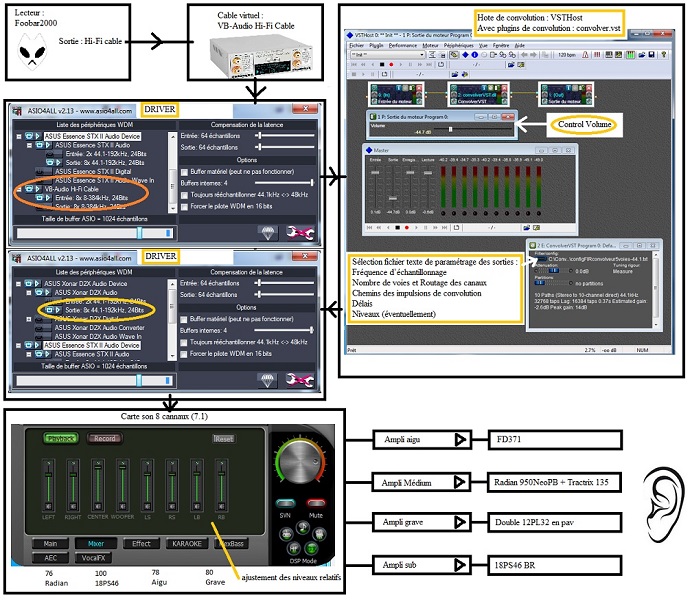

je gère mon système depuis plus de 10 ans sous windows XP avec une carte EMU 1820M, le host Console (vieux truc jap discontinued) et le plugin VST Izotope Ozone...
J'envisage de me moderniser, surtout pour prendre un abonnement Qobuz...
Je pense prendre un Motu Ultra Lite Rev4 d'occasion, je veux tourner sous windows 10.
Comment dans un premier temps faire ce que je faisait à l'époque avec le Directwire ESI ou le PatchMix EMU, à savoir faire du Rewire vers un Host VST...?
J'imagine que avec HIFI-Cable & ASIO Bridge et https://www.hermannseib.com/vsthost.htm ou tout Host un peu moderne ça devrait le faire pour retomber sur mes pattes avant de générer mes filtres FIR par convolution...

Pour ce qui est d'une solution de filtre actif FIR sur PC, tu as en effet résumé une des possibilité, j'utilise toujours de mon côté la même solution avec VSThost et VBhifiCable pour le routage interne des voies, j'ai remis en ligne l'image du synoptique disparu entre temps que j'avais posté message 21 :
Mais je suis resté sur win7, en machine spécialisée non reliée à un réseau (j'ai la culture de l'achat d'enregistrement musique, pas de l'abonnement en streaming Smile j'aime pas cette culture grandissante du crédit/prélèvement en permanence ... )

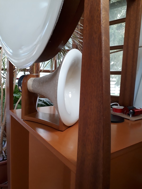

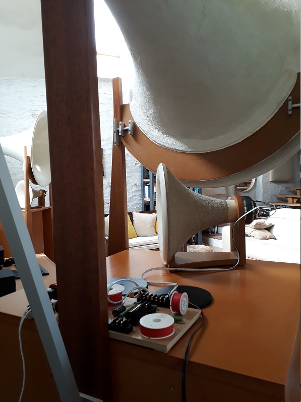

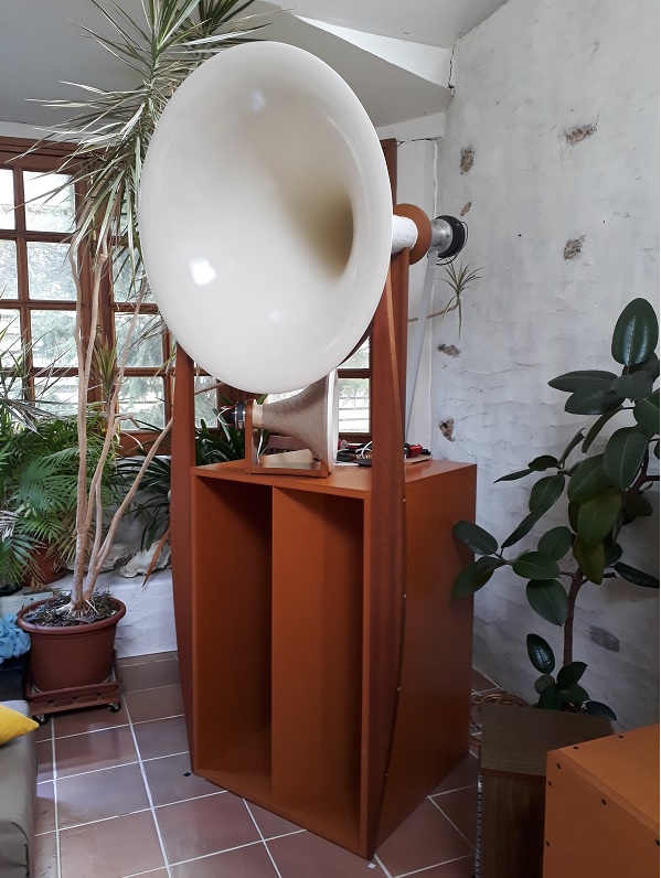

Pour la voie d'aigue hors axe, j'ai utilisé un pavillon Iwata de mon crus, réalisé a l'époque avec ce système, sa relativement grande dimension (32 cm de diamètre) allait me permettre de ne pas trop rayonner hors axe vers 3 Khz et donc ne pas "polluer" le direct émi au dessus par le pavillon tractrix, la diffusion de l'aigu émis par ce pavillon circulaire se faisant en face avec des surfaces ... diffusantes.
Ce que cela donne en image, le caoutchouc sur le mur arrière n’étant pas là par hazard ...

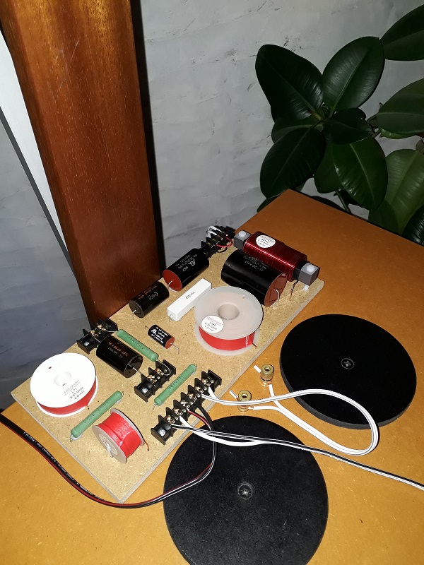

Le filtre réalisé après différents essais, sans rentrer dans les détails les pentes acoustiques asymétriques permettent de rétablir l’alignement des 2 voies.
Des ajustements a la mesure ont été nécessaires pour bien gérer le lobe vertical qui se forme a la coupure.
Matériellement en intérieur on ne mesure pas l'intégralité du lobe, ce n'est pas vraiment faisable, j'ai donc étudié sur simulation la formation de ce dernier, puis  vérifié simplement être au maxi de ce dernier dans l'axe d'écoute souhaité. Ce point est important car autrement une sensation de manque dans le bas médium se fait sentir, mais je connaissais déjà cette contrainte de mes utilisations précédentes en actif.
La pente d'atténuation de la compression peut être ajustée en jouant sur un condensateur et une résistance montées sur support a vis.
Les composants sont de très bonne qualités tout en restant accessibles.
La voie du pavillon d'aigu orienté vers l'arrière est donc un simple filtre a 12 dB de pente, le positionnement n'est ici pas critique car au contraire des 2 voies principales écoutées en "direct", un tweeter (ou pavillon + comp comme ici) d'ambiance n'a pas a jouer en phase avec les autres voie.

Pour générer un champs diffus, des diffuseurs sont a placer impérativement face a ce transducteur.
RE: Le système de Greg
Bonjour Greg,
Très beau système à filtre passif ... avec un DAC ( diffusion arrière sur caoutchouc ) original à ton actif.
La plante grasse qui débouche et aère l'image sonore... et ça se règle à la feuille !
... Daniel ...
Merci Daniel, bien vu le DAC Smile

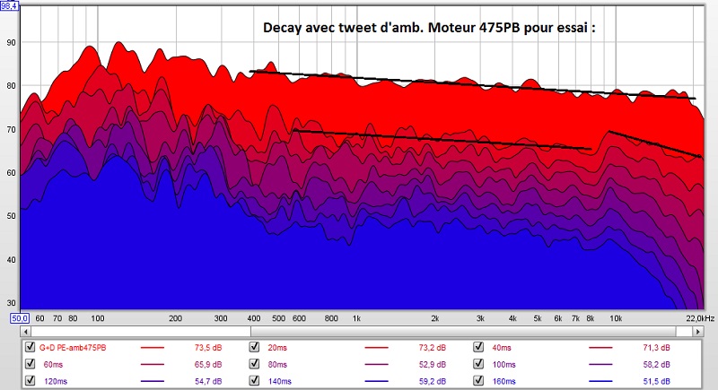

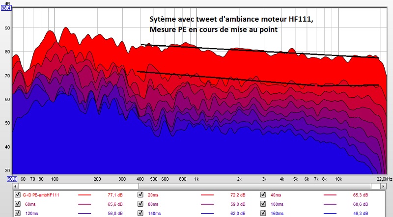

le gros tweet d'ambiance utilise donc une petite chambre de compression 1 pouce de chez faital, la HF111, son excellente linéarité dans l'aigu fait d'elle une très bonne candidate, j'avais aussi testé les radian 475 PB, moins linéaires, cela se retrouvait sur la mesure du diffus :

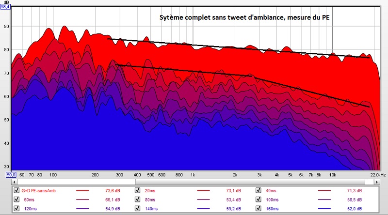

L'observation du decay est bien pratique pour ajuster les réglages du filtre du tweeter d'ambiance, pente et atténuation, ci dessous des mesures du mois dernier, en cours de mise au point.
Tout d'abord l'ensemble sans le pavillon d'aigu pour équilibrer la puissance émise hors axe :
Jusque 2.5 Khz, l'équilibre est bon, cela est du entre autre a l'inclinaison du pavillon tractrix décalée de l'axe d'écoute principal, le déséquilibre n'intervient donc qu'a partir de 2.5 Khz.
Avec la HF111 (ici le réglage n’était pas encore finaliser, son influence un peu trop importante en haut!) :
enfin pour test j'avais mis la 475PB qui a une remonté vers les 10 Khz, remontée que l'on retrouve façon papier calque dans le diffus :
Ces mesures ne sont pas celles du système avec son filtre définitif, des petits ajustements et améliorations ont été apportés depuis, elles illustrent une nouvelle fois cependant l'efficacité du principe.

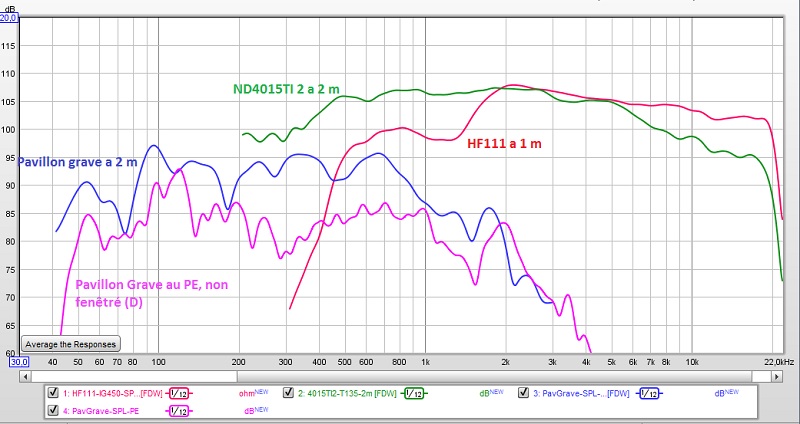

Les mesures de chaque composants non filtrés du système montrent que ce dernier est un bon candidat pour cette mise en œuvre :
Le pavillon de bas médium aigu Tractrix135 avec la ND4015 TI 2 mesuré ici a 2 m (courbe verte, fenêtrage variable 9 cycles) montre une très bonne régularité dans la réponse en fréquence, ce qui facilite le filtrage, la réponse allant de 300 a 18 Khz, le plateau entre 200 et 400 Hz montrant la capacité a descendre de ce moteur décidément très bon, l'observation au fractionnement en haut montre un comportement temporel étonnamment propre pour un diaph. de 4" et très bon dans l'absolu.
En rouge la HF111 sur mon Iwata 450, elle coupe sous 2 Khz, incapable de descendre par contre. Au dessus rien a dire, parfaite donc pour cette application, aidant même naturellement son filtrage sous les 2.5 khz Smile
En bleu et rose pour finir, mesure du pavillon de grave replié, a 2 m et au point d'écoute (non fenêtré cette dernière) pour mieux voir l'influence de la pièce. Il monte facilement a 600 Hz, donc pas de soucis pour son raccord a 450 Hz.
