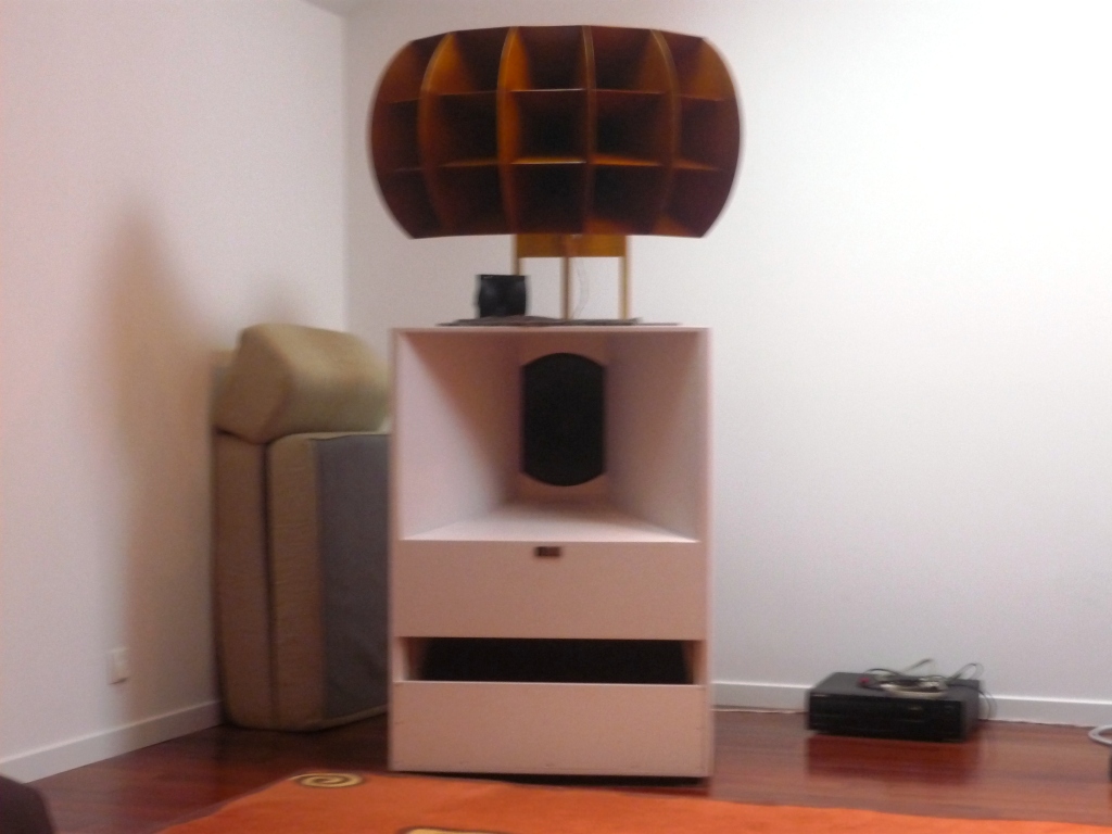

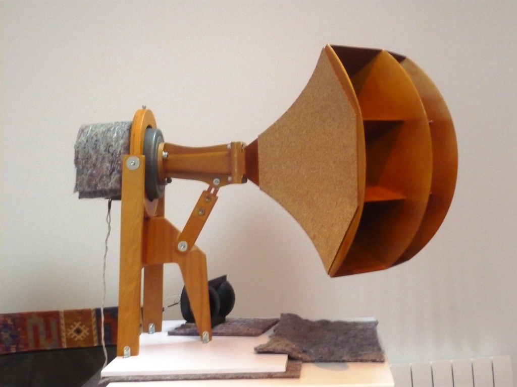

bonjour à tous. Avé Altec...
une paire pour la hifi, une autre pour le cinéma.
dep 17
pascal.
[attachment=9093][attachment=9094]

Bienvenu Pascal !
C'est très chouette ! Les pavillons bois sont d'origine CH-Audio ou bien fabrication allemande ?

merci pour l’accueil, Dominique.
Les pavillons sont d'origine anglaise, avec en ce moment des compressions fostex.
pavillons a petit budget...je précise.
Je suis parti du principe, de me lancer un défi, et faire marcher ces pavillons.
rien n'est gagné , je commence a trouver des émotions plus qu'honorable
J'ai passé plusieurs heures à les rendre présentable, les poncer, enlever les surplus de colle, les surplus de silicone....et faire des essais.
(Les pavillon 511 sont mis de coté, équipé avec les compressions altec...) et restent prés de leur mére...
Plus le résultat prend forme, plus il me faut d'essais décevant, pour peu de progrès ...mais j'améliore doucement...

Dominique-Tanguy a écrit :Bienvenu Pascal !
il ne me semble pas etre des CH audio design.
Je possède une paire de CH1505BWLFull lobed de CH audio design et elles ne semble pas ressembler pas à ceux de Pascal.
A vous de juger avec les photos de mes pavillons
