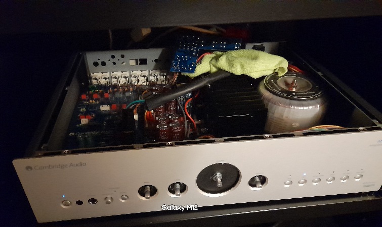

RE: ampli a restaurer
Bonjour.
Tyzz a-t-il pensé à l’éventuel court-circuit magnétique du transfo d’alimentation ?
La vis de fixation de celui-ci d’après la photo pourrait toucher le capot supérieur du boîtier..
la première chose que j'avais  fait quand j'avais reçu l'ampli c'était de démonter la télécommande. les piles avaient du jeu. tout etait ok après.
aujourd'hui j'ai soudé les 2 fils du moteur du volume et ça marche 1 fois sur 30. une fois c'est un cran de volume qui monte ou changement de source quand la télécommande le désire.. je sais pas du tout d'où ça vient. télécommande ou réception etc..
0110........bonjour
l'ampli fonctionne très bien j'ai écouté 3h ce matin.
(13/01/2026-13:30:09)0110195656700 a écrit : Bonjour.
Salut  0110195656700,
C'est gênant avec un toroïdal ?
Bonne journée
Bonjour.
Vu sur Astuces Pratiques « installation transformateur toriques »
Et d’autres dont je ne me souviens plus
