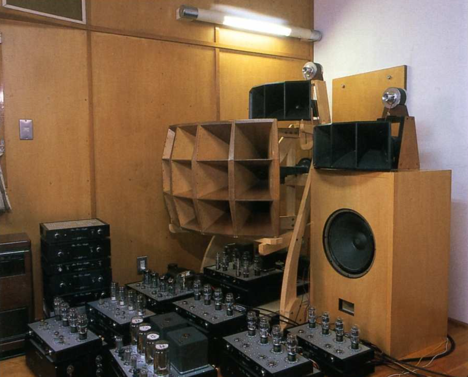

(21/10/2025-16:54:10)Sébastien a écrit : De mon côté, je commence à considérer sérieusement l'alignement des trois voies hautes (bas-médium, médium et aigu) comme l'a fait Gilles Nicot. Il s'agirait de fabriquer un support qui pourrait ressembler à ceux que Gilles utilise ou a utilisés. Voici des photos montrant ces supports (...)
Kanéda avait aussi un chouette support pour ses trois voies hautes alignées:
https://onken.info/

Bonjour Sébastien,
(21/10/2025-23:05:36)Sébastien a écrit : (21/10/2025-16:54:10)Sébastien a écrit : De mon côté, je commence à considérer sérieusement l'alignement des trois voies hautes (bas-médium, médium et aigu) comme l'a fait Gilles Nicot. Il s'agirait de fabriquer un support qui pourrait ressembler à ceux que Gilles utilise ou a utilisés. Voici des photos montrant ces supports (...)
![[Image: attachment.php?aid=47328]](https://forums.melaudia.net/attachment.php?aid=47328)
Le support en lui-même est un travail du bois abouti. Mais il n'y a probablement rien d'aligné au sens acoustique dans cette configuration:
il ne faut pas se baser sur l'alignement physique visuel des transducteurs, seule une mesure vraie des voies filtrées
avec info d'alignement temporelle au PE serait pertinente pour juger de la qualité d'alignement du système.
La visualisation de l'impulse permettrait, une fois débarrassée d’éventuelles réflexions dans le local, de mieux juger de la qualité d'alignement d'une telle configuration.
Et, plus en détail, le recoupement (ou non) des phases acoustiques sur l'intervalle des raccords. Mais on ne dispose pas de ce type de mesures, jamais été publiées à ma connaissance.
Si tu te souviens, dans des revues japonaises (MJ Technology?), ARAI, avec ses configurations E-170 et A-290, avait lui publié une méthode permettant de visualiser/aligner les voies à l'aide d'un DSP.
crdt.

C’est ça, l’alignement physique à l’œil n’a d’ailleurs pas de sens, que faudrait-il aligner ?
Les diaphragmes de caques moteurs ?
La bouche de chaque pavillons ?
À chaque fois qu’une mesure de temps de vol sur un pavillon est réalisé depuis le point d’écoute, on s’aperçoit que l’alignement est sur le premier tier du pavillon côté moteur, position dépendante de la loi d’expansion du pavillon.
Impossible donc de bien aligner temporellement sans calage sur pics d’impulsion
Fait donc maîtriser cette mesure avant toute chose
Le mieux c’est avec un filtre actif, on aligne sur un même plan les bouches des pavillons pour une diffusion homogène hors axe de chacune des sources sonores, puis on compense les temps de vol en alignant sur le pic d’impulsion le plus retardé, le filtre actif compense les délais.
