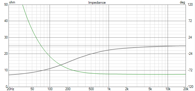

Le Blameless est ici en utilisé en actif en pilotage d'une compression avec diaph 100 mm Be, qui est alimentée au travers d'un ensemble C série /LPAD fixe, ce qui ramène la sensibilité apparente du moteur quelque 13dB plus proches de celle du 38. On peut ainsi utiliser des gains pas trop disparates au niveau des amplis, et aussi conserver à la fois une bonne plage dynamique et un très bon rapport signal/bruit (oreille collée au pavillon il faut vraiment se concentrer pour percevoir au bout d'un certain temps un infime résiduel).
L'impédance de charge résultante (en bande utile, en vert) est aux environs de 7.8 ohm, la sensibilité proche des 97dB/2.83V/1m
En PJ la courbe d'impédance de ce que l'ampli a à driver.
Ça ne semble pas très difficile pour lui vu qu'il s’en tire assez brillamment à l'écoute, sans surchauffe suspecte ou quoi que ce soit de discordant.
