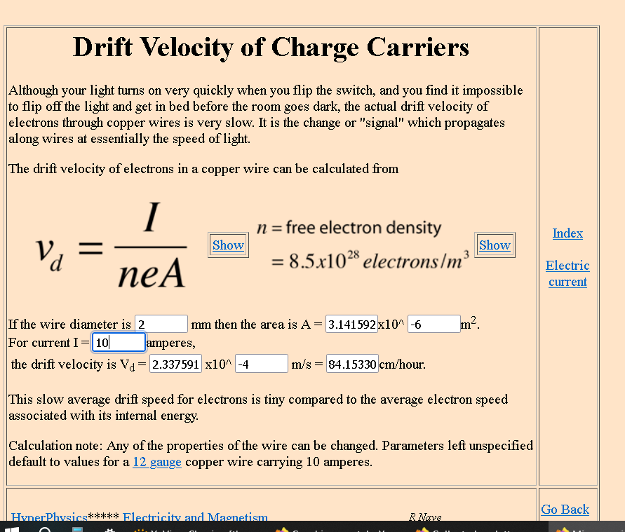

La "circulation" d'électrons" ne concerne que la couche de conduction, d'ou le terme matériau conducteur, Le changement de bande d'énergie produit d'autres phénomènes.
Pour les semi-conducteurs, on utilise la couche de valence des cristaux.
Dans la couche de conduction, les e- s'entrechoquent d'ou la chaleur (énergie,Joules) qui est produite. Mais ils ne se déplacent quasiment pas (c'est de l'ordre de 80cm par heure, suivant la section/courant)
voir la feuille de calcul electron drift velocity (chacun peut faire le calcul)
http://hyperphysics.phy-astr.gsu.edu/hba...iccur.html
J'ai choisi un câble de 2mm de diamètre et 10A, la vitesse est 84cm par heure
[Image: kfs6zx.png]
