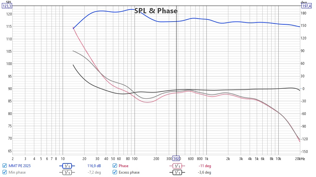

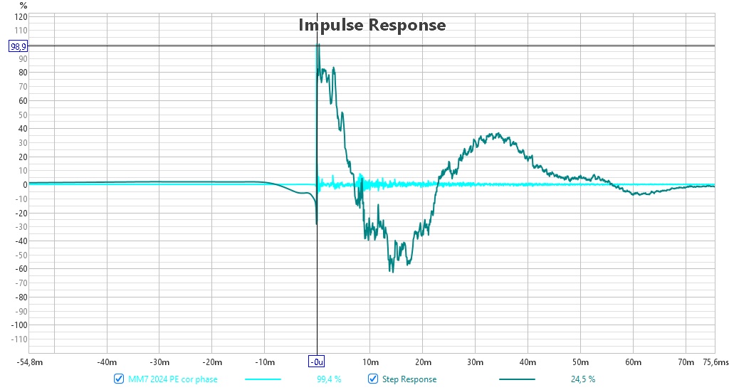

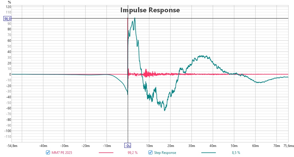

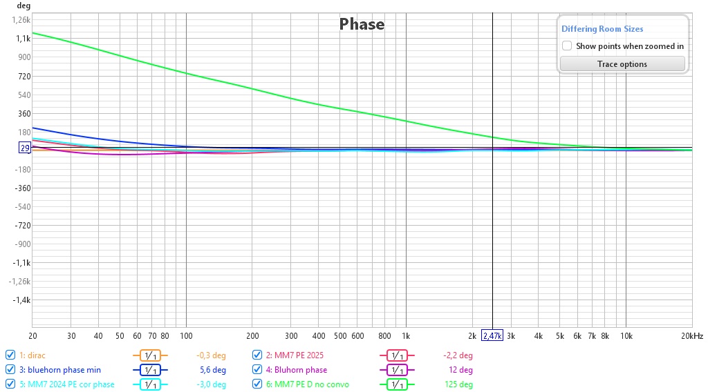

pour illustrer mes propos de mon dernier message , je rajoute des graphes de ma MM7 en 2024 et 2025 qui est corrigée avec une cible en phase minimale .
la phase mesurée au point d'ecoute , n'est visuellement pas parfaite , mais a mon avis , elle se rapproche assez bien de cette cible.

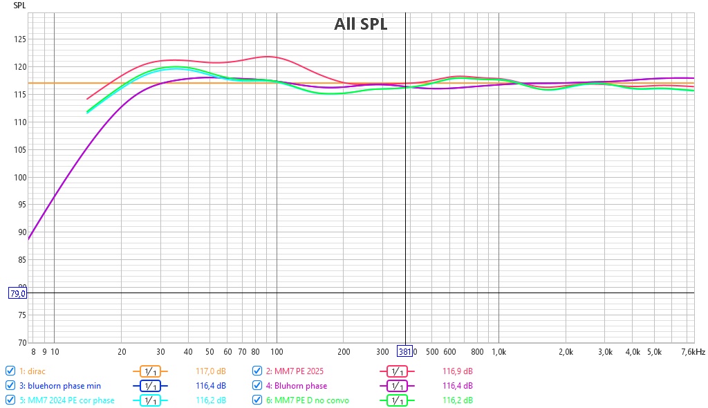

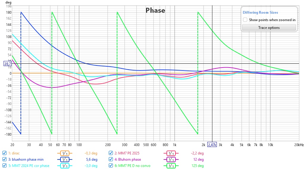

si on compare la phase d'un systeme multivoies MM7 4 voies , non corrigé en phase , on constate que l'écart des courbes de phase
est énorme avec ceux qui sont corrigés .

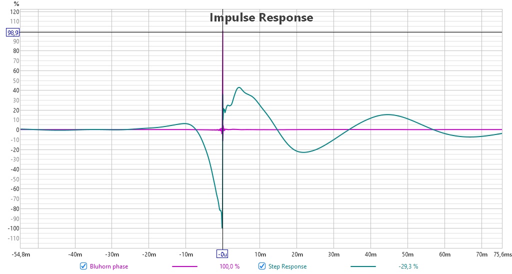

le partage des graphes step , phases , phase minimale et excess phase permettent de se faire une opinion beaucoup plus juste que sur des liens qui ne les montrent pas :
je constate tout simplement que c'est l'extension de la limite dans l'extrême grave qui permet d'obtenir une phase "minimale " plus proche d'une cible idéale avec une Step moins dégradée .
quand toutes les impulsions du même graphe sont calées au pied , la phase plonge dans l'aigu sans exception, même la courbe orange qui est théoriquement parfaite en phase lin :

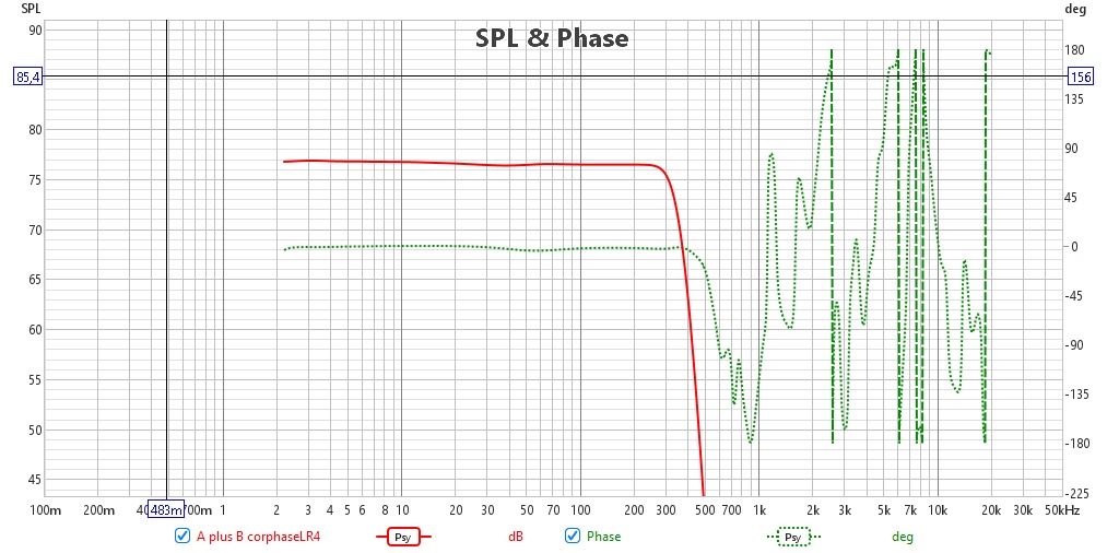

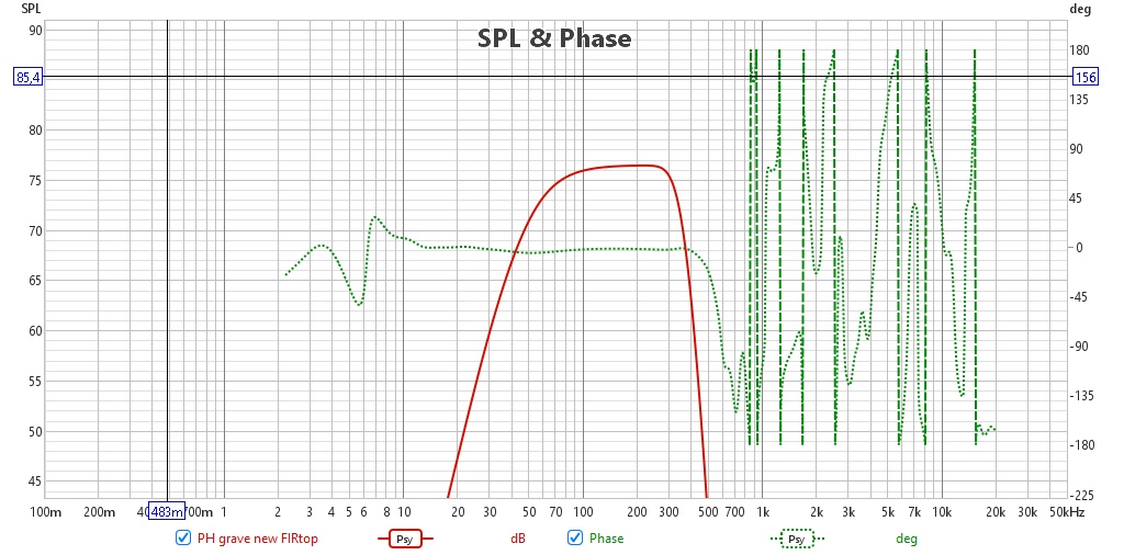

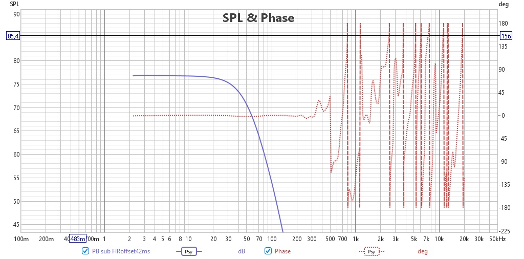

oui , j'ai sorti le DSP du carton et je le teste pour le moment (ailleurs que chez moi ), raccordé possiblement que sur ma Motu M2.
la config de mesure et le cablage actuel n'est pas TOP pour mesurer la distorsion du DSP , mais c'est déjà amplement suffisant pour confirmer en reel,  les dernières simulations de corrections de phase réalisées dans Rephase et Rew , et plus particulièrement celles qui consistent à realiser en pratique un filtrage FIR LR24 à 50hz en deux etapes (Filtre LR4 50hz 2R + correction de phase du LR4 50hz) , alors que c'est impossible à réaliser directement en FIR avec les 4096 taps maxi du DSP pour chaque voies de sortie.
en resumé , les resultats des mesures obtenues en sortie du DSP , avec l'impulsion générée par Rephase avec le nombre de taps maxi du DSP est absolument conforme à la simulation realisée dans Rephase.
jusqu'à présent , les simulations dans REW utilisant les impulsions rephase  , nécessitaient une bidouille adaptation avec beaucoup plus de taps pour visualiser exactement le même résultat obtenu dans Rephase .
enfin bref , Rephase est ultra précis et ma méthode de simulation simplifiée utilisée adaptée pour REW , est donc validée...

sommation des mesures réalisées en sorties 1 (sub) et 3 (grave) du DSP
corrections phases du SUB dans Rephase : suppression de la distorsion de phase du filtrage LR4 50hz :
corrections phases du grave dans Rephase Confuseduppression de la distorsion de phase du filtrage LR4 50hz
filtrage FIR du Grave 350hz 98db/oct :
