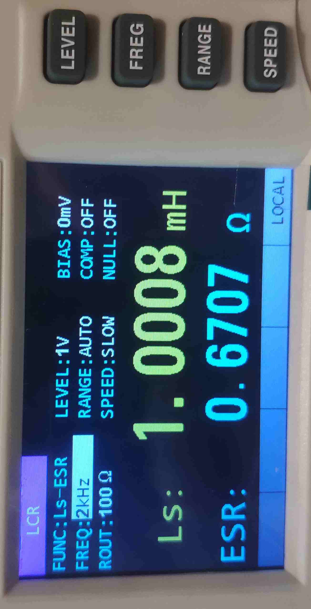

Je ne suis pas un habitué des filtres passifs, et j'ai toujours été intrigué par la valeur des composants (entraînant une conséquence sur le résultat). Donc en août, en réalisant le filtre de Jean-Marc je me suis amusé à mesurer la valeur des selfs et condensateurs. Je vous fais part de mes relevés avec un appareil qui n'a pas été testé par le Laboratoire national de métrologie et d'essais (Tongue).
Pour mémoire :
Les selfs sont des Mundorf.
Mesure self de 1 mH à 800 Hz (pour voir la variation de l'ESR):

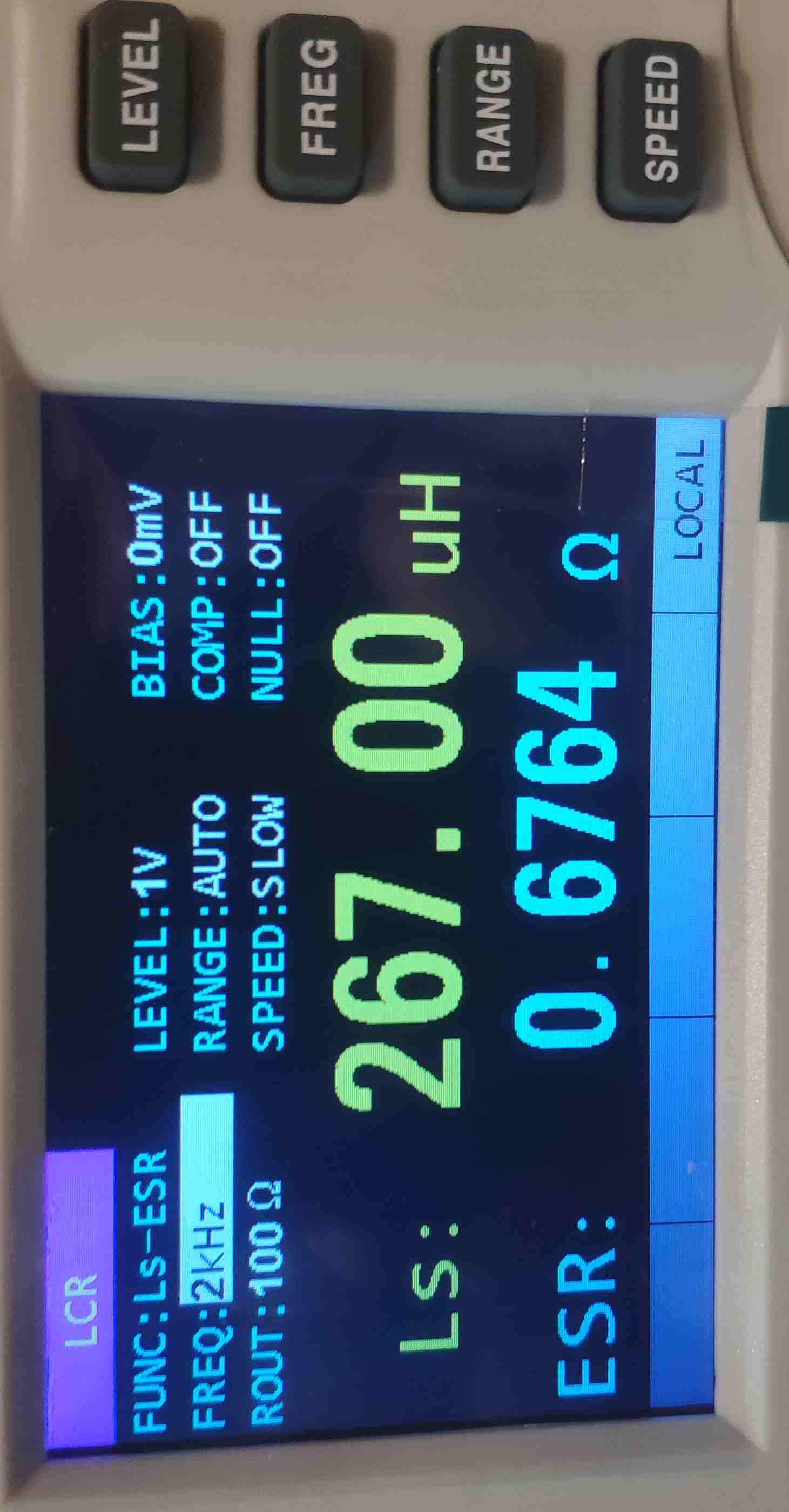

Mesure self 0,270 mH à 2 kHz :

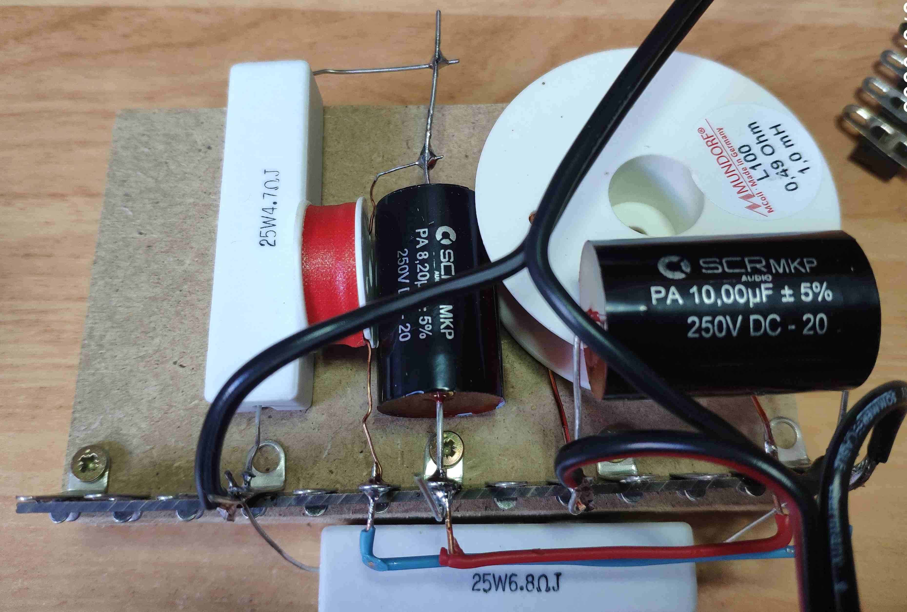

Les condensateurs SCR (enfin un, je n'ai pas retrouvé la mesure du 10 µF, mais de mémoire, la mesure ne correspondait pas pile poil à la valeur). La tolérance inscrite est 5%, on est dedans...
Mesure condensateur 8,2 µF à 2 kHz :
Sur un schéma simple la différence des valeurs devrait être sans conséquence sur le résultat final.

HaH a écrit :Je ne suis pas un habitué des filtres passifs, et j'ai toujours été intrigué par la valeur des composants (entraînant une conséquence sur le résultat).
Super appareil et belle curiosité!
Sauf que la condition de mesure ne correspond pas vraiment à la situation. En général la condition de mesure et de 1V et 100 ohm d’impédance, en utilisation quelques volts et probablement moins d’un ohms.
Les filtres passifs sont connu pour être moins précis que des filtres actifs pour différentes raisons.

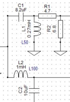

Je pense également. On peut aussi se rappeler qu'à la conception sous Xsim, on favorise des valeurs présentes en E12 ou E24, donc avec souvent un compromis face à une valeur plus intéressante mais hors série.
Peut-être que les valeurs réellement mesurées vont un poil dans le sens d'une meilleure optimisation !
Le sens du poil, Jean-Marc.

Citation :On peut aussi se rappeler qu'à la conception sous Xsim, on favorise des valeurs présentes en E12 ou E24, donc avec souvent un compromis face à une valeur plus intéressante mais hors série.
Il y a toujours la solution d'obtenir les bonnes valeurs avec deux composants branchés en parallèle, une précision de réglage à l'écoute de 0.2 ou 0.3 uF et Ohms.
C'est le passage obligé pour avoir de très bons résultats à l'écoute, sachant que la simulation fait gagner beaucoup de temps.
