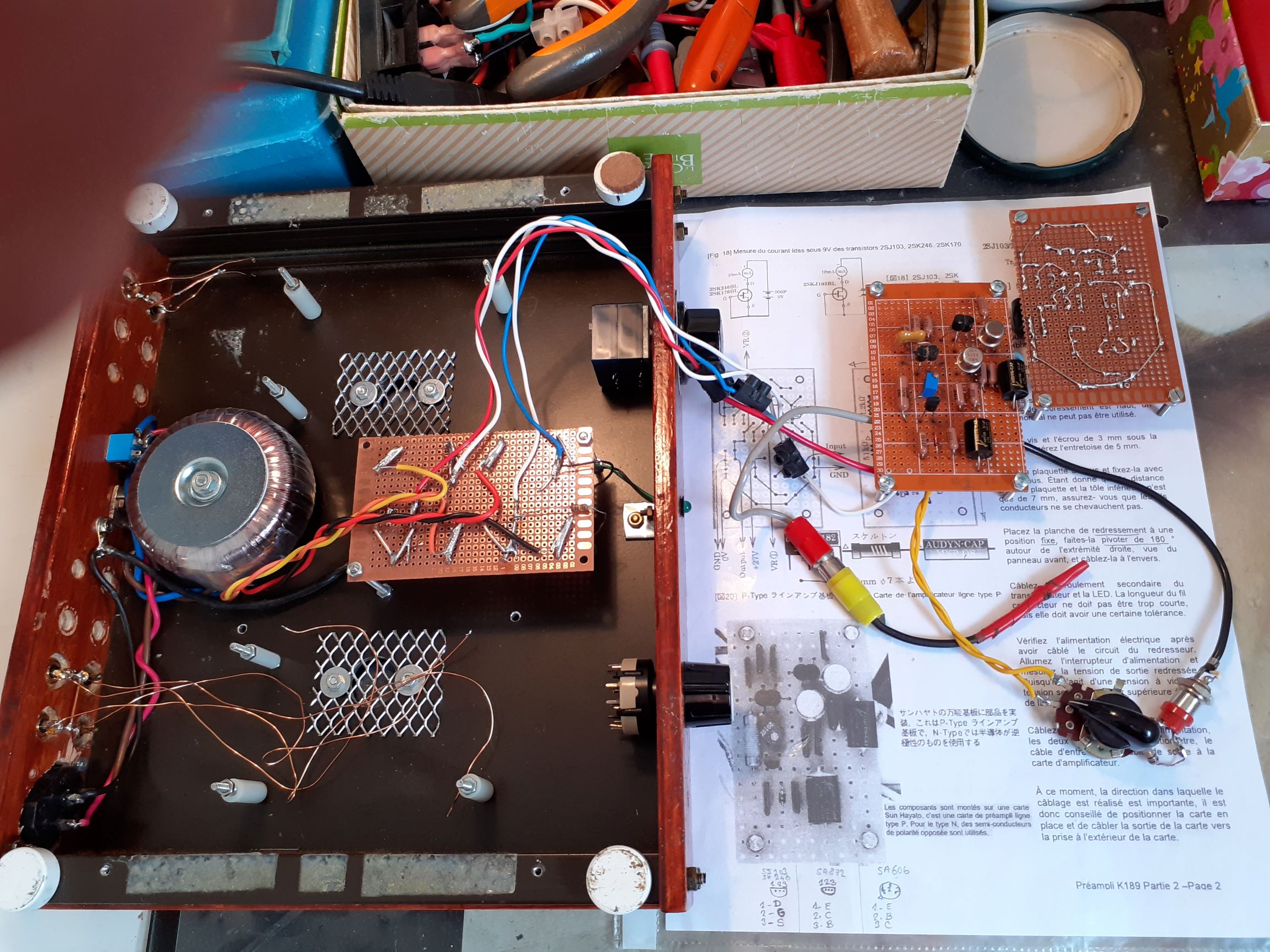

J'ai monté une maquette du K189 qui semble bien fonctionner....
Le réglage de l'offset de sortie est facile et très stable à 0.1 mv.
Par contre sur certaines positions du potard (plutôt vers le début autour de 8k pour un pot de 100k) je constate une résonnance assez forte dans les hautes fréquences dont je ne m'explique pas la provenance (>1mH et amplitude 350mv à 2.5v), sur le reste du réglage entre 8k et 100k tout est ok : pour ceux qui avez bricolé ce montage avez-vous rencontré ce genre de problème ?

RE: Preampli ligne KANEDA 189
Bonjour Daniel,
Ce sont probablement des accrochages HF. Pas facile à se débarrasser. Essaye de découpler les alimentations par des condos polypro de 0.1µF directement soudées sur les cartes. Peut-être blinder les liaisons au potentiomètre. Tu aurais dû mettre tes cartes au plus près du potentiomètre pour avoir les liaison les plus courtes possible.

Bonjour Christian,
Merci pour tes conseils....
Pour le découplage alim de la carte avec des 0.1 mf c'est déjà fait, par contre je vais tenter le blindage des cables vers le potar et peut être des autres aussi!
Bonjour Christian,
Bon, le blindage des cables vers le potar me divise le pb par 2.5, mais le canard est toujours vivant!
J'ai essayé d'augmenter la valeur du condo de 330 pf et bingo plus de bruit HF, mais en regardant de près le pb vient d'une soudure sèche de ce condo de 330 pf, donc le pb est réglé!

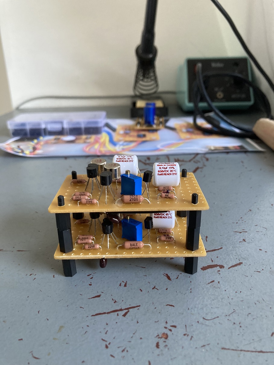

Après plus de 2 ans , je remonte ce sujet car suite au sauvetage de mon pré phono 122 par Gilles et Christian  , j'ai décidé de me lancer dans la construction d'un préampli 189 . J'ai bien relu tout le post (heureusement qu'il y a les traductions des articles ... Merci Julien.) et je me posais la question suivante . L'idée serait de monter un préampli 122/189 , c'est à dire de mettre tout dans le même boitier . D'après vous , est ce possible? Je pensais mettre les circuits les du 122 l un par dessus l autre, et ceux du 189 idem . La 2eme étape serait de cloisonner ce boitier en 2 parties pour y mettre d'autre part les alimentations , sachant qu'il me faudra une alim en + et-15 volts pour le 122 et une en + et -27 volts pour le 189 . Tout cela tiendrai dans un rack 2 unités sans trop de problèmes de logement, le seul souci étant la "cohabitation" je pense . Est ce que je risque des ronflettes ou autres accrochages? Surement , mais cela reste t il possible?
Merci pour les idées que vous voudrez bien partager .
Une petite photo pour visualiser...
A+
Yann

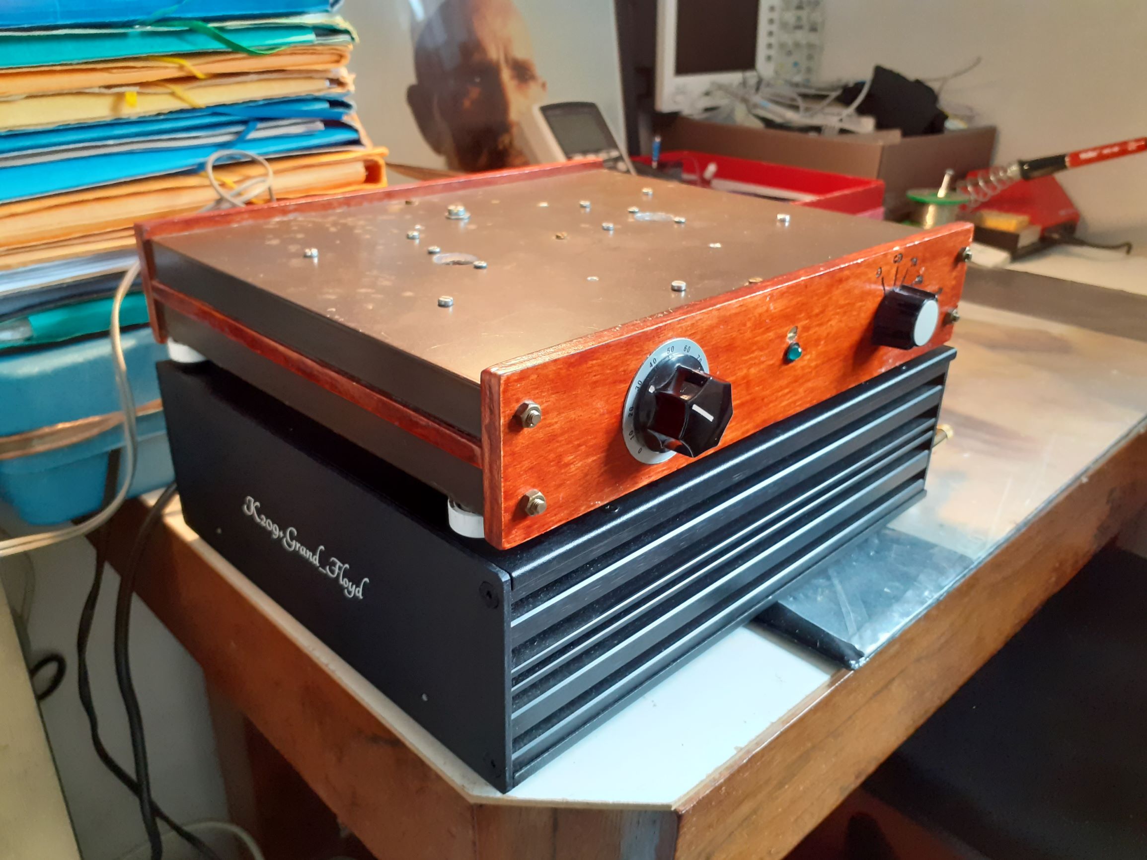

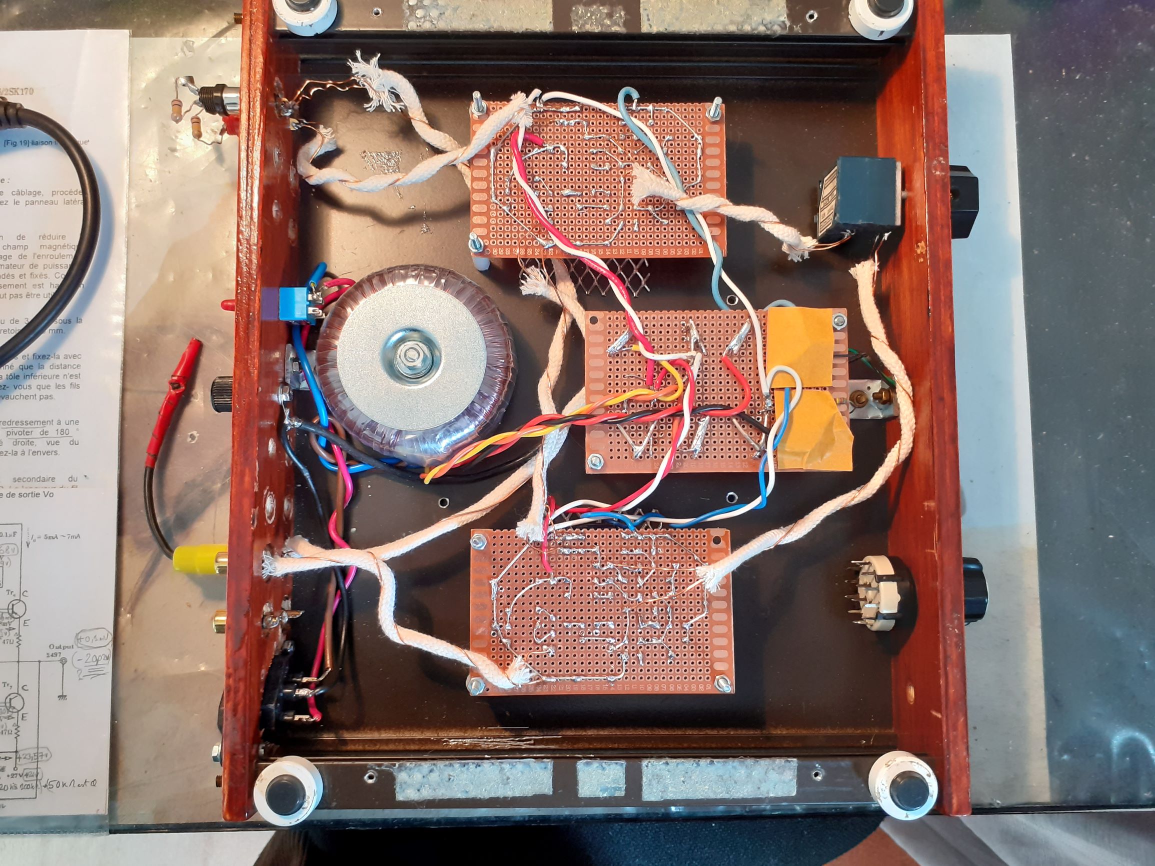

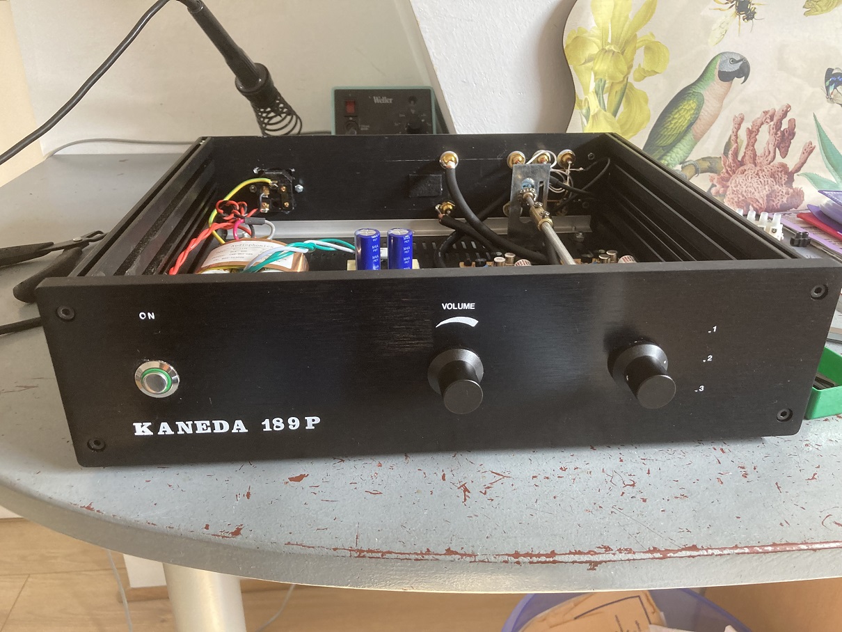

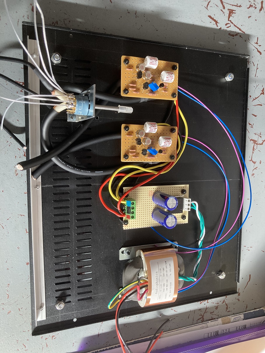

Je suis revenu à des décisions plus sages, et mon préampli 189 marche aujourd'hui dans son boitier personnel , ce avec bonheur . Je n ai pas eu de difficultés majeures lors du montage , Par contre, j ai beaucoup de gain . Comme écrit dans l article de Mr KANEDA, j ai essayé de changer le potar de 100k par un 50 k afin de réduire le gain, mais je suis arrivé exactement au contraire... Ai je mal interprété le texte? Une aide serait la bienvenue...2 petites photos pour illustrer...
Bonjour Yann,
Si tu as fait la version inverseur le gain est le rapport de la valeur du potar/la résistance d'entrée. Sur le schéma avec 100K et 51K ça fait un gain maxi de 1.96 (c'est pas beaucoup). Avec un potar de 50K il passe à 0.98. Il ne devrait pas doubler mais être divisé par 2. Tu as sûrement fait une erreur quelque part!
