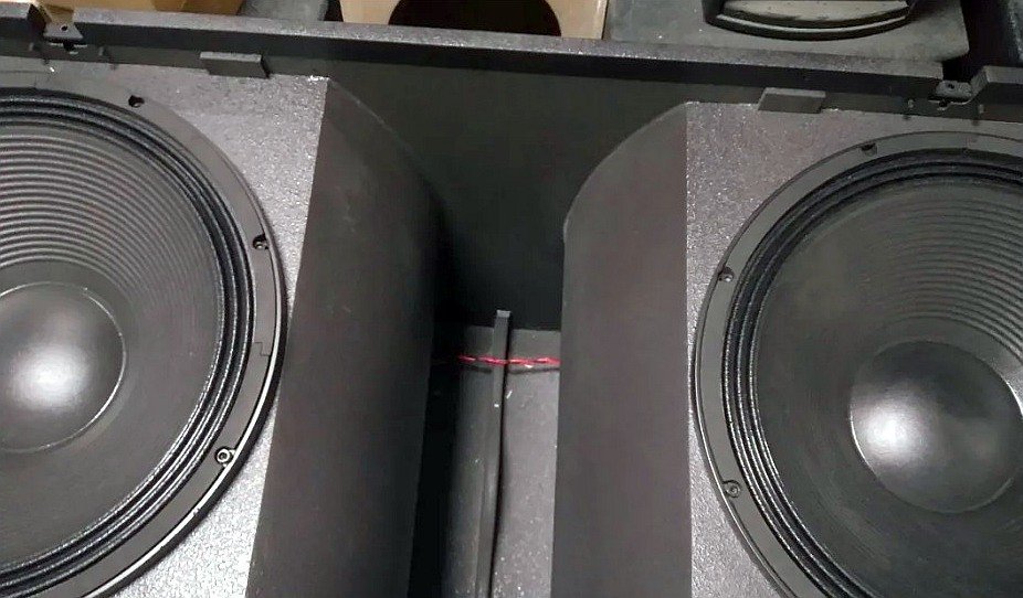

j'ai trouvé une vue des 46cm et de l'évent du SUB SB28 L'Acoustics :
https://mh-speaker.en.made-in-china.com/...oofer.html
dimmensions : 1300*700*550mm , volume brut de la caisse 500 litres ...

Cet évent est très bizarre! Peut être THXRD pourra nous le démystifier...
