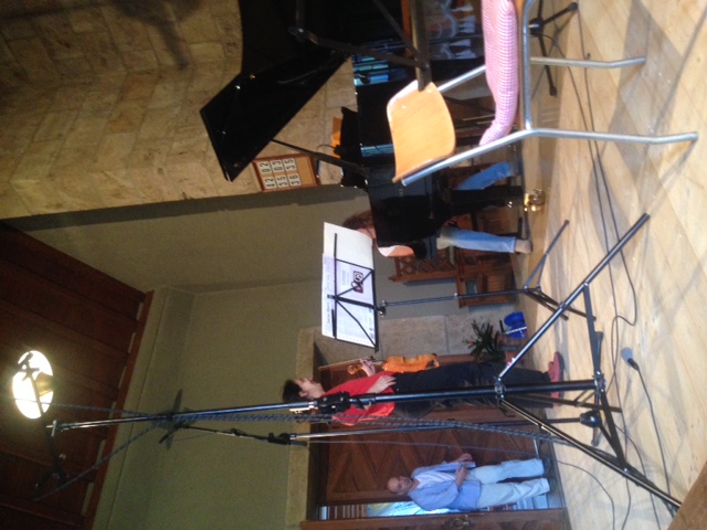

Au pif, la pièce qu'on ne voit que partiellement sur la photo doit bien mieux sonner que la plupart des salons traditionnels. Si c'est réellement le cas, c'est un avantage appréciable, quelque soit le système de reproduction.
