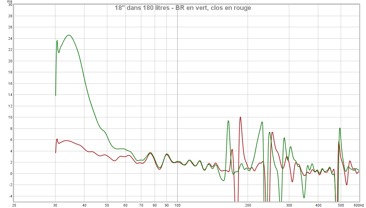

RE: Projet enceintes grave avec BMS 18N862
Je n'ai jamais fait cette mesure. Je pense que xn a raison.
Pour info, ci-dessous le GD mesuré avec un HP de 18" monté dans une enceinte de 180 litres.
Configuration BR en vert, clos en rouge (évent obturé par une plaque vissée avec joint d'étanchéité) :
On voit que le GD du BR est 5 fois plus élevé au voisinage de la fréquence d'accord (35 Hz environ).
