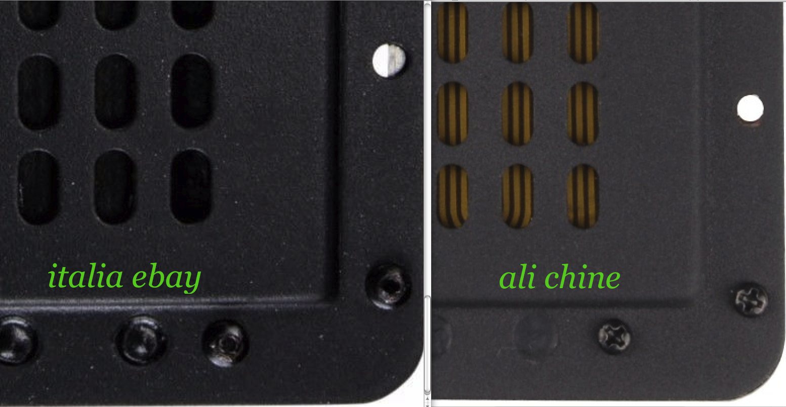

A savoir qu'on le trouve chez Aliexpress pour environ 61$ !!!!
http://fr.aliexpress.com/item/4-Ohms-fla...31a5715524

Ceux de l'italien (ebay 251641813143 ) ont l'air bien plus vrais.

Les Italiens semblent assez proches des originaux, d'après les photos.
Mais les courbes sont très optimistes...
