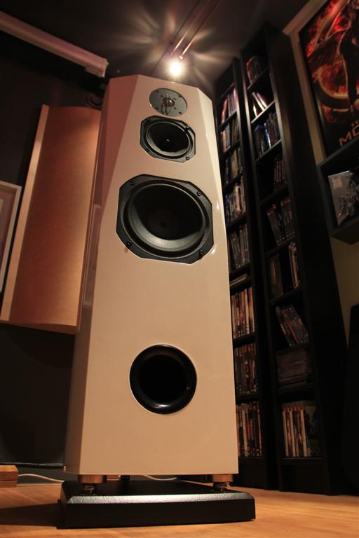

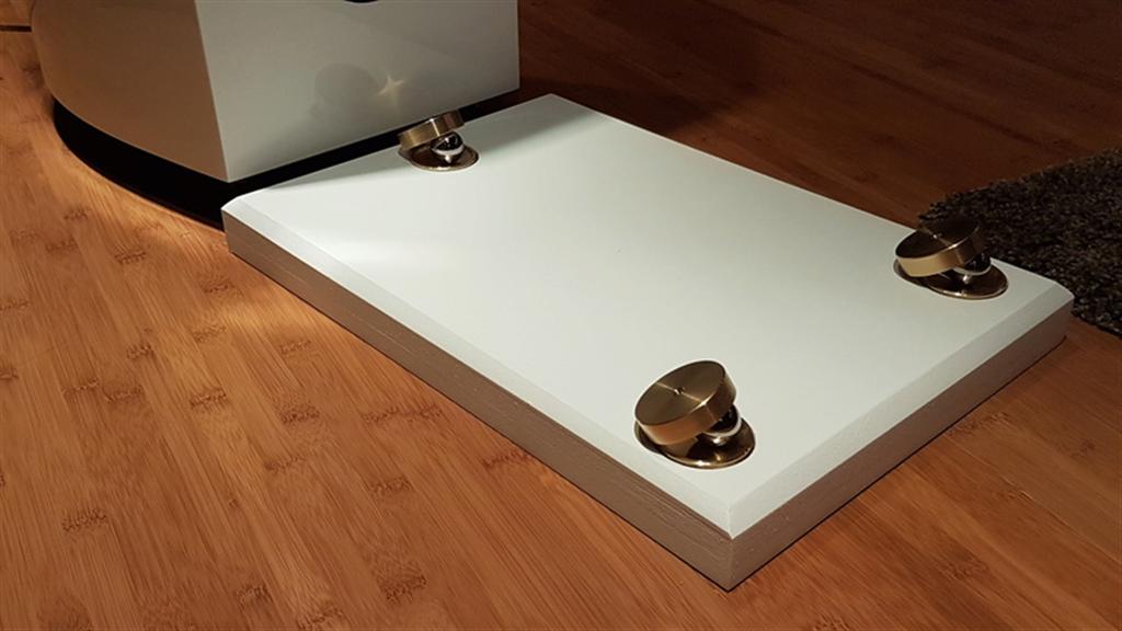

Mieux que l'explication, le résultat:
"Bonsoir Yves,
Mieux vaut tard que jamais, voici quelques photos de vos pieds-bille en situation.
Ce n’est que du bonheur. Je ne trouve aucun défaut à l’écoute, au contraire. Un naturel incroyable.
Encore merci et bon we à vous.
Emmanuel"
