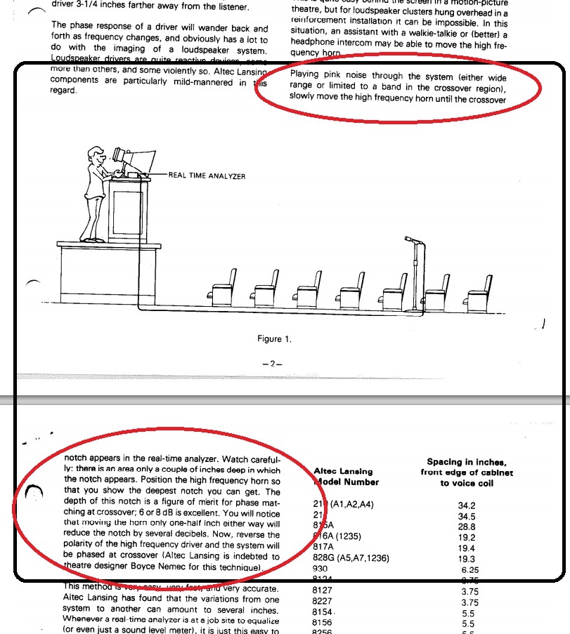

un document trés instructif pour la mise en phase des VOT.
https://forums.melaudia.net/attachment.php?aid=2755

Salut Gilles,
Effectivement, ce mode de réglage à partir de bruit rose est très efficace et permet une écoute immédiate et précise du calage en profondeur.
Je n'utilise que ça (sans doute que Arta aurait pu m'aider, mais cela n'existait pas quand j'ai commencé Tongue)
