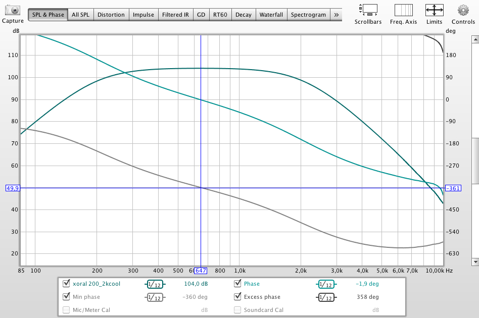

sur cette capture d'écran, un passe bande en LR4 Fc 200 et 2 kHz
La phase mesurée reste bien placée avec 0° au centre tandis que la phase minimum se déplie par le bas, avec au final un excess phase
à peu près constant de 360° ce qui est absurde.
Tout passe bande voit sa phase passer par 0° en son centre.
Toute multi voie doit rester , en phase minimum, tangente à 0° en pleine bande.( à la phase absolue près )

Ton graphe est tronqué en haut, je ne vois pas l'excess phase (échelle).
La courbe de phase repliée peut donner une fausse impression d'accident de phase à chaque franchissement des valeurs 180° ou -180° et constituer un biais visuel, c'est pourquoi je préfère m'en affranchir. Mais c'est une pure question d'ergonomie personnelle, je n'y vois pas d'autre intérêt.
D'une façon plus générale, je m'intéresse toujours plus à la continuité des courbes, c'est-à-dire aux valeurs relatives, qu'aux valeurs absolues. Ceci concernant aussi bien la réponse en fréquence, bien sûr, que la réponse en phase et ses sous-produits (GD, CSD).
C'est vrai que REW a parfois des comportements insaisissables, mais en l'occurrence ça ne gêne pas.
Je ne suis pas sûr d'avoir bien compris ton propos concernant l'apparition d'un excess phase. La manière dont REW déplie est en principe sans effet sur le calcul de l'excess phase à n*pi près.

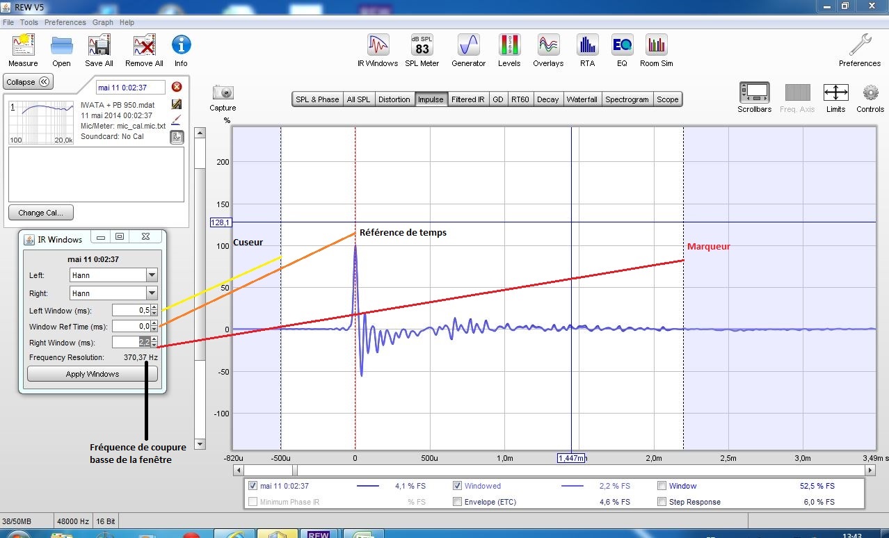

Je propose que nous restions avec les mêmes termes qu'ARTA, les explications complémentaires de Pascal m'ont permis de savoir comment fonctionnait le fenêtrage exactement dans REW, pas simple....
Et nous pouvons reparler de notre curseur et de notre marqueur tout simplement comme dans ARTA.
Une fois la mesure faite ou après ouverture d'une ancienne mesure, cliquer sur le bouton impulse et cliquer également sur le bouton IR window.
Cela donne cela.
La fenêtre de gauche est tout simplement le curseur et la fenêtre de droite le marqueur.
La barre rouge centrée sur le pic le plus haut de l'impulsion est le point de référence de la fenêtre. Si nous le déplaçons toute la fenêtre compris entre le marqueur et le curseur se déplace.
En ce qui concerne le placement du marqueur :
J'ajoute une préconisation à celle de Pascal pour la mesure d'un système complet.
Vous avez dans l'IR WINDOW à gauche, la fréquence de coupure basse qui s'affiche directement donc vous pouvez placer le marqueur par rapport à la réponse en fréquence la plus basse de votre système.
Et en ce qui concerne la mesure d'un pavillon ou la réponse d'un filtre, vous pouvez fenêtrer après la mesure et voir en live les effets sur la phase, GD.....
Cà, c'est hyper pratique et vous permet à coup sûr de choisir le bon compromis de fenêtrage très simplement.
Le tuto REW donne beaucoup d'explications propres au fonctionnement mais aucune sur son utilisation concrète, il nous faudra encore un peu de temps pour tout saisir. De plus il a été principalement étudié pour de la mesure de réverbération de salle ce qui ne correspond pas tout à fait à notre utilisation.

Oui, à N* Pi près. Je déteste N*Pi ;-))
Pour la fenêtre de gauche, c'est amha pas critique sauf par exemple avec un filtre à décalage genre quasi-opt. surtout s'il est situé bas.
Le plus simple est d'afficher la step réponse, qui rend visible le départ du boomer, et faire en sorte que son premier frémissement soit inclus dans la fenêtre.
Typiquement pour un Q.O. 4/4 à Fc 200 Hz => environ 1,7 ms d'ouverture minimum avant le pic principal.
