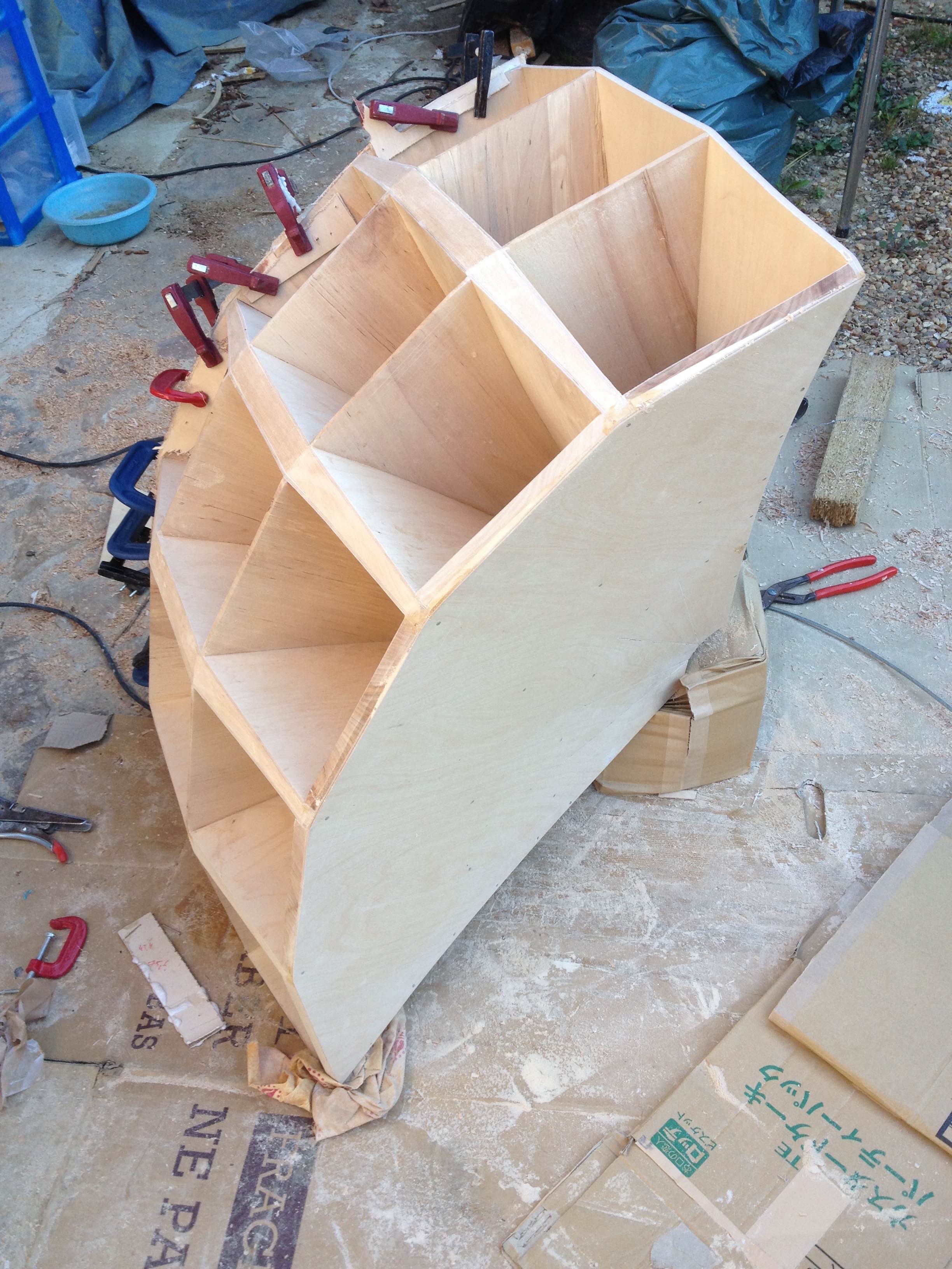

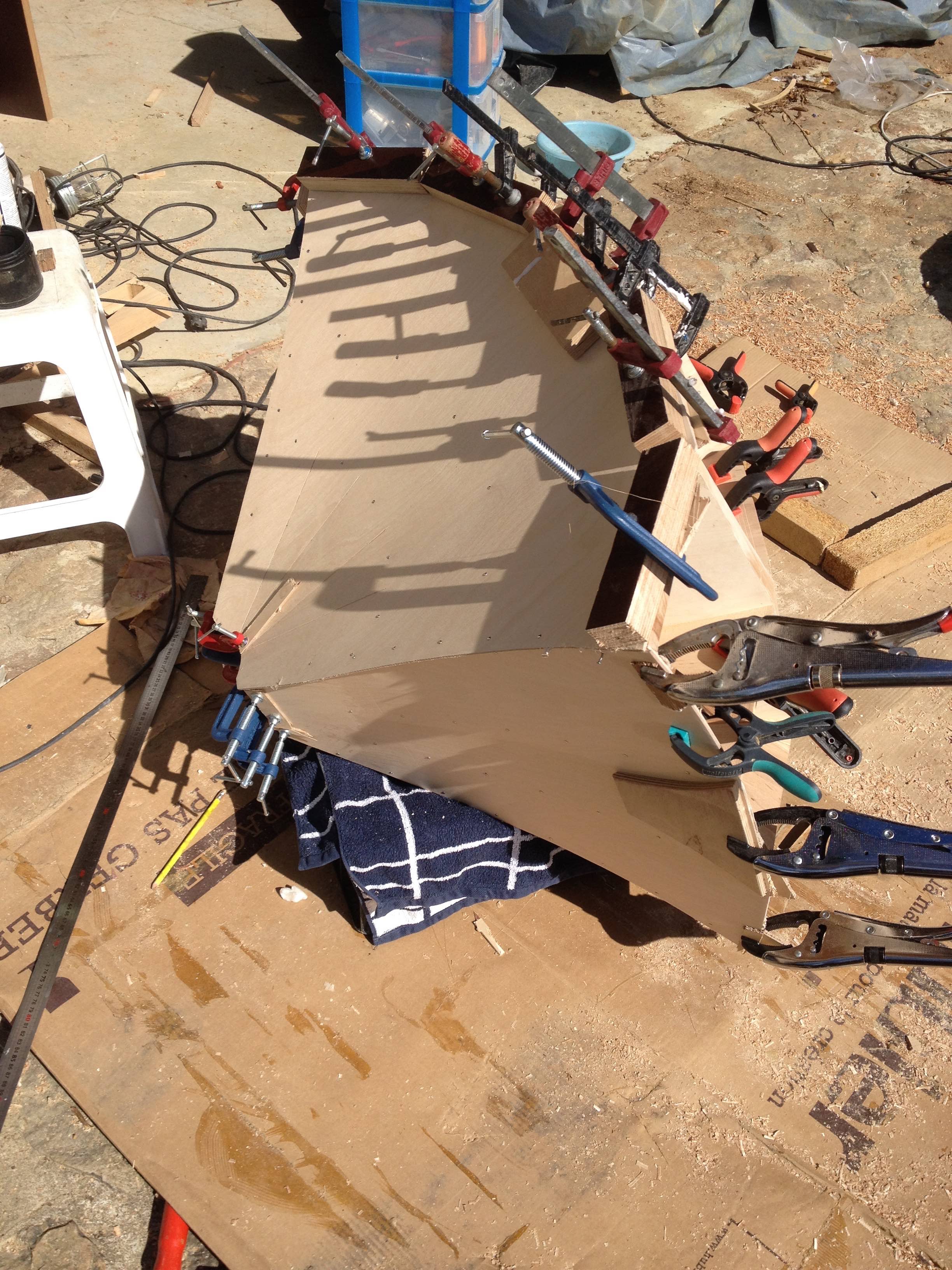

Voici des nouvelles du projet Onken 200wood
Beaucoup de temps passé pour maitriser la machine numérique et les logiciels associés.Puis enfin la récompense , l'assemblage!
Il y a encore beaucoup de ponçage ,fraisage des arrêtes, finitions diverses mais au bout de deux ans d'effort je suis heureux du résultat obtenu.
Les pièces en fonderie d'alu sont en fabrication rigoureusement identiques à celle d'origine, j'attends les résultats du labo pour la composition de l'alu, en tous cas le plus d'information possible afin de respecter le concept original. Après je vais également faire des essais perso en bronze( d'ou mes questions sur le forum) avec certainement une enveloppe de plomb par dessus...
Voici quelques images de la progression sur le chantier.
Joscad

Josca a écrit :Il y a encore beaucoup de ponçage ,fraisage des arrêtes, finitions diverses mais au bout de deux ans d'effort je suis heureux du résultat obtenu.
... "wow" ....
.... pour la mise en oeuvre et réalisation (et divers astuces) "chapeau bas" .

Félicitations ! Très beau boulot ! Wink

José,
Bravo, tu tiens le bon bout!
Ayant effectivement suivi ta démarche dès le début, et ayant un pavillon original sous les yeux, je ne peux que te féliciter pour cette entreprise qui était loin d'être gagnée d'avance.
Les amateurs de pavillons bas-médium Onken, dont les originaux sont malheureusement inabordables (et encore, si on les trouvent), vont sans doute pouvoir enfin donner libre court à leurs projets, car, pour un résultat au top, il est bien plus facile de trouver une compression bas-médium qui s'adapte à ce pavillon que de le remplacer lui-même par un autre.
Certes, les compressions 100TL et 255ES Onken sont elles aussi gravement introuvables, mais une Goto 570, encore en fabrication à ce jour, est tout aussi bonne.
Et il y a aussi l'autre voie royale, constituée par l'assemblage de deux 505TT Goto par canal qui sont les moins chères de la gamme. Cet assemblage fonctionne encore mieux sur ce pavillon que sur le pourtant excellent pavillon original Goto. Et d'autres excellents choix existent, avec certaines marques très abordables, jusqu'à la Goto 570 BL hors de prix.
Tu vas peut-être parvenir à relancer le 4 voies de haut niveau...

Tu ne sables qu'entre les ensembles de cellules verticales si je comprends bien ... Les alus de fonderie, y'en a pas cinquante c'est la famille des AS7G ... beau travail en tout cas ...

Bonjour José,
c'est propre, les profils sont bien assemblés, pas de bavure de colle (même en gros
plan photo). J'ai remarqué que les cloisons horizontales sont en bois exotique et les
verticales en bouleau ,pour la finition tu vas uniformiser avec une teinte ?.
J'espère pouvoir les comparer (à l'écoute) avec les MS 200 Wood originaux.
Comme dans toute réalisation de pavillons, c'est la finition qui révèle
la qualité de fabrication. En général, je suis avare de compliments.
