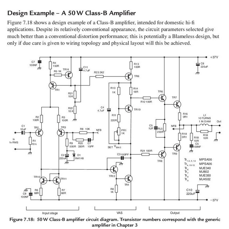

C’est c’là, oui. Si l’on prend le schéma du « Blameless » extrait de son « audio power amplifier design fifth edition » puisque celui de RM8 est protégé top secret défonce, nous avons ceci :
A quoi sert le potar Set Vbias ? Ben, à ajuster le courant de repos de l’étage de puissance. Avec le curseur dans le zig, 1K, le courant est nul, mesure sur les 0,1R. Là oui, nous sommes en classe B.
Avec le curseur dans le zag, donc pas de résistance, nous avons un peu plus de 2.5A, ce qui le fait largement travailler en classe A sous 8 R jusqu’à sa puissance max.
Comme Himself n’a certainement pas mis ce potar pour rien, « sa classe B optimale (ouarf arf)  se situe quelque part entre ces deux valeurs. Il parait donc que l’on apprend qu’il s’agit de la classe AB.
En principe, et pour avoir démonté et réglé pas mal d’intégré et amplis anglais, de la famille arcam, cambridge, naim, creek, cyrus,  le courant de repos de ce type d’ampli est compris entre 20 et 50mA,.
Bref, de la bonne vielle classe AB des familles, réinventée (avec l’eau chaude) en classe B « optimale »  par himself groupies.
P.S. Si vous réglez le curseur pour 40 mA de courant de repos, valeur très courante dans de nombreux classe AB, vous êtes en classe A sous  8 ohm jusqu’à 25mW. Ce qui représente 74dB si vos enceintes ont un rendement de 96dB/W/m en les écoutant à 3 mètres. C’est tout de même un niveau d’écoute domestique confortable.
La classe A est et restera encore longtemps la voie royale de l’amplification, et la classe B optimale, une invention de l’esprit.
