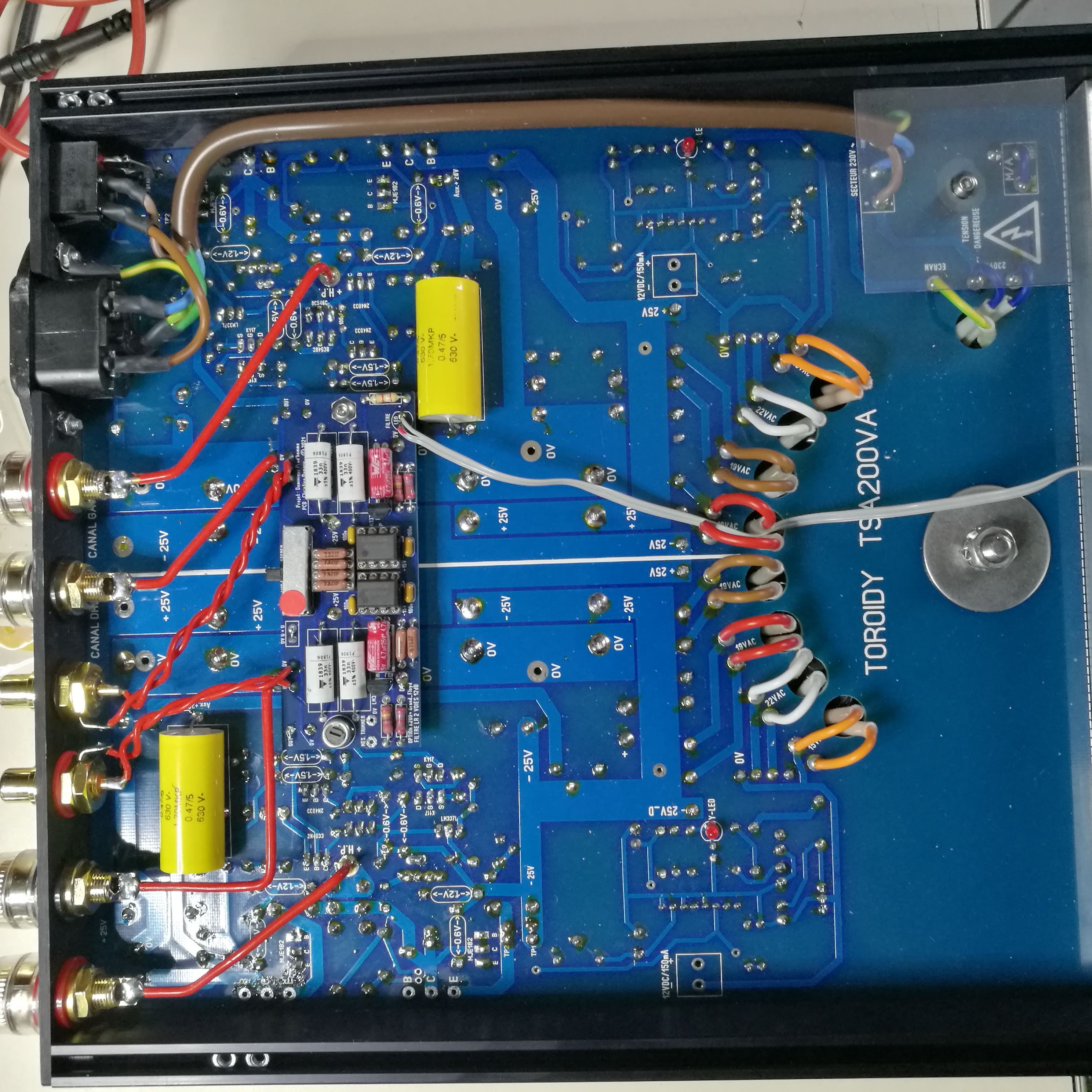

Je suis toujours à la recherche de ce qui pose problème dans mon montage. J'ai essayé de trouver un éventuel pont de soudure, en vain pour l'instant. J'ai recontrolé la disposition et le sens des composants. Idem, je ne vois rien qui cloche. J'ai pourtant bien dû faire une bêtise quelque part. Une constatation supplémentaire toutefois.
J'ai remis l'ampli sous tension 2 ou 3 secondes pour faire quelques mesures de tension. Et je constate que la tension entre la piste 0V et la piste +25V est en fait à +18.2V. De même, la tension entre la piste 0V et la piste -25V est à -18,4 ... Est-ce que cela peut vous donner un indice sur ce qui ne va pas ?
Par ailleurs, j'ai essayé de mesurer les résistances entre les différentes pistes représentées sur le schéma de la carte que tu as envoyé Christian. J'ai notamment mesuré la résistance entre TP1 et TP2 et je trouver 0,25 Ohm. (même valeur sur les 2 canaux). Est-ce la bonne valeur ?
D'avance merci encore pour votre aide.
Philippe

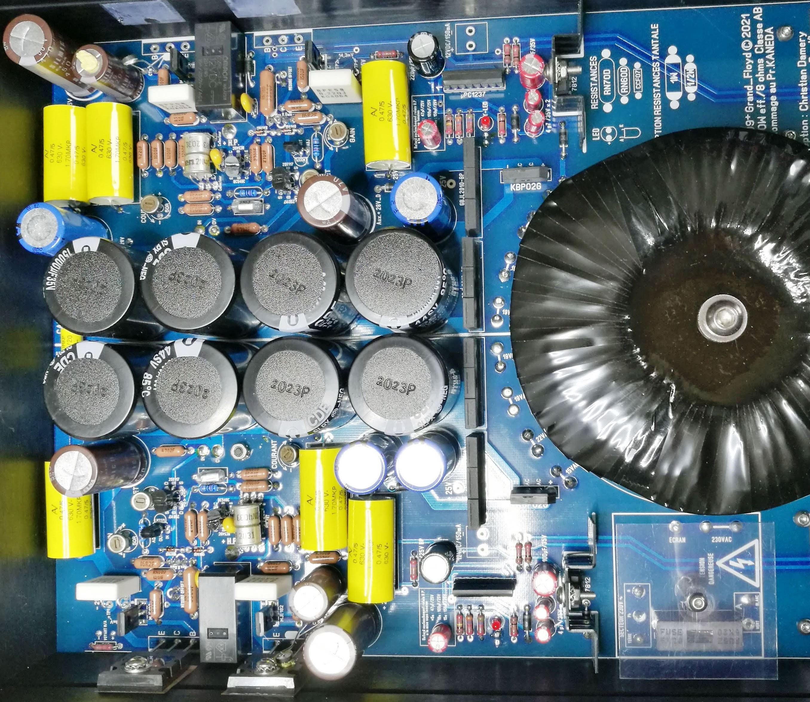

(21/06/2021-21:08:29)Altec vot a écrit : ...une photo d'ensemble du circuit électrique monté: cela m'aiderait beaucoup...
Pour voir les photos entières :
- Clic droit sur la photo* -> Copier le lien de l'image -> Ouvrir dans un nouvel onglet -> Zoomer la photo...
Nota Bene sur les soudures :
- Entrainez-vous avant de commencer votre K209+.
- Recherchez des tutoriels sur la toile
- Souder "côté pistes".
- En mettre suffisamment mais pas trop!
- Lorsque la quantité de soudure est bien dosée, elle va remplir le via (le trou traversant) et ressortir un peu "côté composants".
- Il n'est pas nécessaire de charger plus "côté composants".
* Photo d'un K209+ prise en cours de maintenance. L'essentiel y est.
