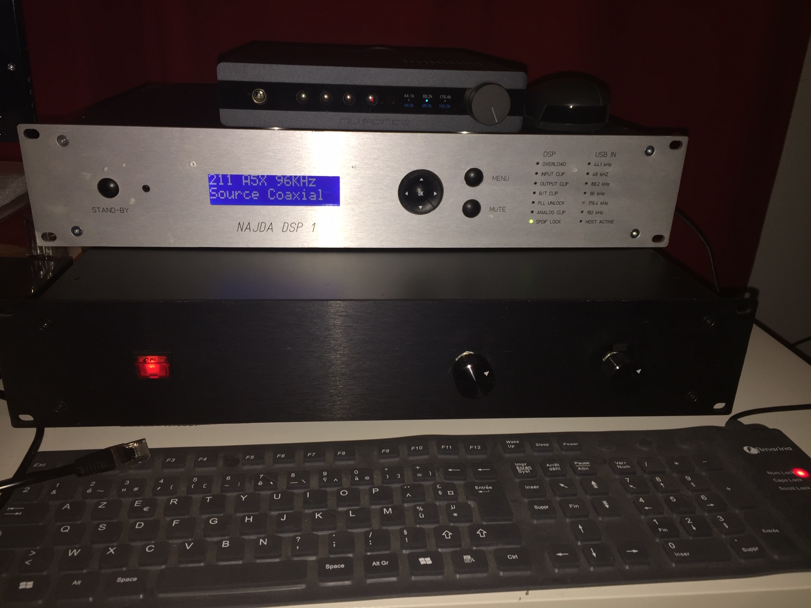

Bonsoir Christian, j'aurais une demande un peu particulière, je serais bien intéressé par ce nouveau projet, mon soucis est que dans mon installation, j'utilise 2 préamplificateurs, fonctionnant en //, un pour le grave, l'autre pour les enceintes principale (en K209 GF).
Penses-tu qu'il serait possible d'avoir 2 cartes avec un réglage de volume, soit commun, soit comme je le fait avec 2 potards à résistances commutées, lesquels permettent d'être sûr d'augmenter le volume de la même valeur (présence de crans). Des quelques tests réalisés, la qualité du ou des potentiomètre est capitale, j'avais un ALPS double, normalement de bonne qualité, mais qui était insuffisamment transparent...
Juste une idée, car je ferais bien l'essai d'un autre préamplificateur...
Stéphane M.

Je ne suis pas sûr d'avoir bien compris. Peux-tu faire un synoptique de ton câblage?

(11/10/2022-19:27:16)Grand_Floyd a écrit : Bonsoir Stéphane,
Bienzur, voici le synoptique de mon installation, avec les photos extérieures de mon double préamplificateur:
La face avant avec les 2 potentiomètres:
La face arrière avec les 2+2 E/S:
La difficulté avait été de trouver les potentiomètres, la référence utilisé au départ était un ALPS 10KAX4.
Stéphane M.

Bonjour Stéphane,
Il n'y aura pas de solution simple à ce cas particulier. Il faudrait par exemple adpater 2 cartes de préampli Grand_Floyd dans un coffret plus grand. Installer un atténuateur KHOZMO à 4 voies 10K (429$). Eventuellement lui adjoindre une télécommande (200$). Je te conseille le type Ladder à relais qui est à 64 positions,beaucoup plus fiable que les versions à moteur pas-à-pas.
NOTA : dans le cadre d'une commande groupée il ne serait pas possible de fournir cette version. Eventuellement la fourniture de 2 cartes avec tous les composants sauf l'atténuateur et sa télécommande qu'il faudra que tu te procures chez Khozmo dans sa version 4 voies, ni de coffret.
https://khozmo.com/ladder_khozmo_attenuator.html
