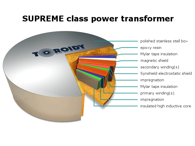

Jean-Louis P a écrit :moi aussi pour mes Pass F4, excellent services, excellent transfos "sans grognement", l'intérieur est rempli de résine, les meilleurs prix que j'ai trouvé.
In fine les EI n'ont pas d'avantage sur les toroidaux ?
JLouis
C'est ceux-là que tu as pris?
[Image: bc4838fb5cf29ddf2afd11c9837a519b.jpg]
RE: Kits Kaneda
Non, le modèle au dessous sans capot , avec écran

philou a écrit :Que tu peut avoir moins cher ici :
http://sklep.toroidy.pl/en_US/index
A.......cs se fournit chez eux Big Grin
moi aussi pour mes Pass F4, excellent service, excellent transfos "sans grognement", l'intérieur est rempli de résine, les meilleurs prix que j'ai trouvé.
JLouis
