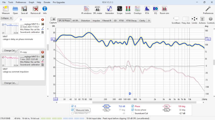

C'est bon, c'est conforme, rotation de phase supprimée.

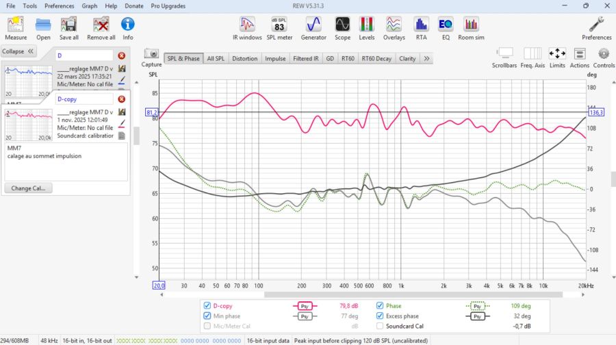

(02/11/2025-18:08:55)boris a écrit : Big Grin
[Image: rht6.jpg]
cdt.

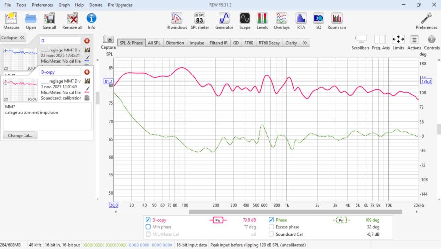

Bonjour Boris
oui a présent c'est beaucoup mieux qu'au début ;-)
pour régler encore ,  juste un petit détail d'affichage des différentes phases :
pourrais tu afficher la phase avec un calage de ta mesure à phase minimale (estimate irdelay) et pas au sommet de l'impulsion
ce qui me semble être le cas dans ton dernier graphe .
ensuite si tu souhaites afficher la phase de ta mesure calée au sommet , tu décoches la phase min et et excess phase dans un autre graphe , comme dans les deux premiers exemples suivants , le troisième est par exemple calé vraisemblablement comme le tien :
a+

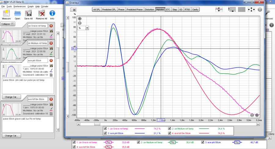

comme la mesure d'une grosse enceinte multivoies (4) est impossible à réalisée en proximité ,
voici un exemple de simulation complète sans aucune correction EQ d'amplitude , avec seulement la correction de la distorsion de phase réalisée avec des mesures synchronisées (*) de proximité de chaque voies , qui montre encore quelques défauts comme par exemple une bosse au raccord à 250hz , qui est tout a fait normale car à cette distance le baffle step n'est pas encore suffisamment intégré .
[Image: attachment.php?aid=47591]
[Image: attachment.php?aid=47592]
[Image: attachment.php?aid=47593]
[Image: attachment.php?aid=47590]
synchronisées (*) :
la méthode de synchronisation des phases de chaque voies sur les zones de recouvrements est réalisée avec les écarts temporels entre chaque voies ,des mesures au point d'ecoute  .
les mesures prox de chaque voies sont recalées temporellement avec les écarts temporels des mesures de chaque voies au pe .
les mesures prox de chaque voies sont realisées avec le micro dans l'axe de chaque hp.
les mesures au pe de chaque voies sont realisées en loopback avec le micro à une seule position à la position d'ecoute  ,à hauteur d'oreille .
exemple de synchronisation des phases realisés avec des mesures Prox à 50cm du medium et du grave :

Ton travail est très intéressant ! Smile

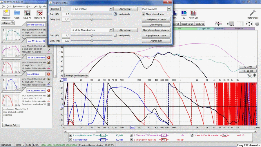

Voici un autre exemple de synchro, temporellement bon, avec comme bases
  • mesures prox non-filtrées du 38 (50cm) et du pavillon (1m)
  • Mesures prox recalées temporellement comme au PE avant simu de filtrage.
  • filtrage affiné synchrone dans VituixCad
  • Export de l'impulse depuis VituixCad
  • Import dans REW
  • Calage mesure à phase min puis extraction de l'excess phase
  • Import excess phase dans REW, convolution (a*b) entre impulse d'origine et impulse de correction
Base filtrée IIR non-corrigée en phase
Après convolution
[Image: ccf4a6d9b785ca03aa60344958f04869.jpg]
En pratique, aux beaux jours, en extérieur, pour vérifier le filtrage je n'aurai qu'à refaire :
  • Mesures filtrées du 38 à 50cm et du pavillon à 1m
  • Mesures PE de ces mêmes 2 impulses
  • Recalage des mesures prox comme temporellement vues au PE, et examen de la sync des phases acoustiques
  • * Plusieurs mesures de prox à différentes hauteur (entre axe, axe pav) à différentes distances afin de comparer les courbes de phase en différents points
Cela me donnera des bases complètement fiables pour affiner la structure de l'impulse de convolution.
Je ne pense pas avoir de surprise de sync, la méthode avait été testée sur l’ancien système (33cm+1pouce) avec de très bons résultats.
Y compris la mesure à travers convo, grâce à ton aide à l'époque pour resync les écarts d'horloges  Tongue
Mais une vérification est obligatoire pour tout travail sérieux et abouti.

Bonjour François,
ça pic du nez avec (EirD à 0), je ne pensais pas avoir gardé la mesure,
[Image: 87n5.jpg]
Bon après avec un LB, ce n'est pas très compliqué à régler mais j'ai toujours des aigus de chiôt !!  Dodgy
bref, tu connais...........
Par contre, la cohérence, relief et image sonore, c'est génial, on ne peut pas tout avoir !!  Rolleyes
Un tweeter à 5 Khz restera une solution mais ça va encore me gonfler, je vais encore sortir la compression, ça va encore me gonfler, donc au final, je vais exploser d'être trop gonfler et dans 2 ans, tout partira à la poubelle ou aux bonnes œuvres.......voilà, en attendant, je bricole.  Big Grin

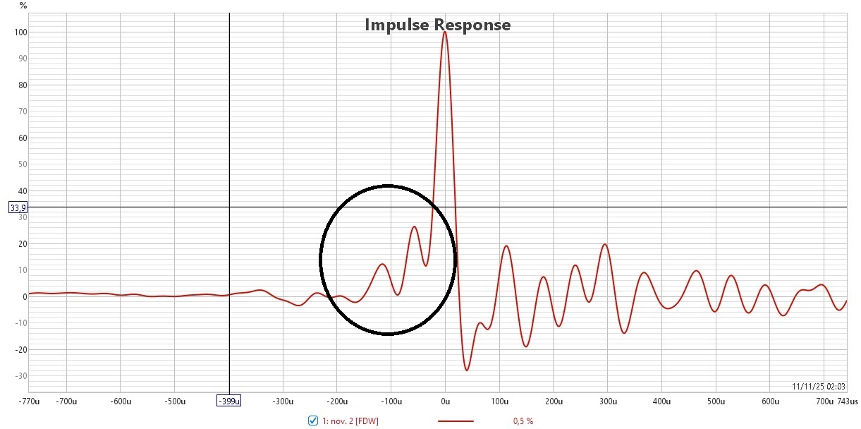

bien calé en phase mini c'est normal que ca pique du nez dans l'aigu ;-)
ensuite ce sont les bicones du LB qui décollent un peu la phase de la phase mini .
je l'avais deja constaté sur des Supravox 215 srtf et rtf bicones , et c'est aussi visible normalement sur l'impulsion qui comporte un pic supplémentaire.
https://youtu.be/qQlyUTKLZy4
les graphes de Narshorn , qui proviennent des mesures d'un de mes Supravox 215 Srtf bicone , illustrent très bien une curieuse anomalie  de la phase d'un LB (avec bicone) qui n'est pas vraiment à phase minimale , contrairement à un modele 215 srtf sans bicone qui existait aussi avec une coupure beaucoup plus raide autour de 10khz  :
https://www.forum-bleu.com/t1864p120-lar...rt-2#37123
Aff....... tu ne m'apprends rien moi c'est triple cône !  Wink

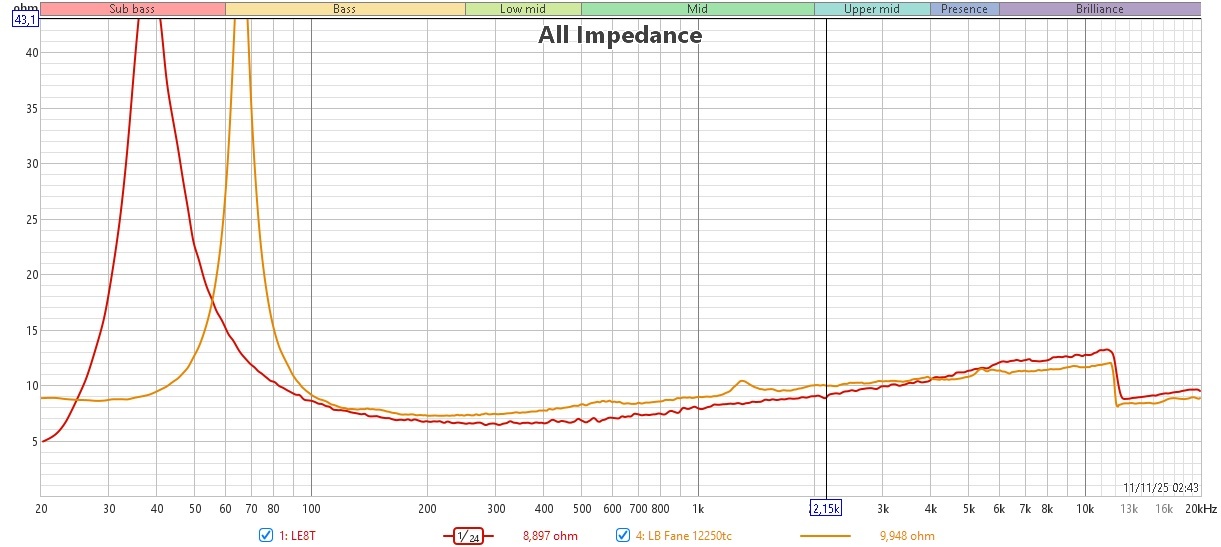

et puis quand je regardes les courbes d'impédance, ce n'est pas flagrant
 [Image: 6p0g.jpg]
courbe rouge est le LE8T et courbe jaune, le Fane, la rupture à 12 Khz doit venir de ma carte son et rajouter un tweeter sur le JBL est très simple que sur le Fane, c'est une grosse merde car il n'est pas assez linéaire.
Il me reste des caches noyaux 2" en alu, je pourrais faire un essais.

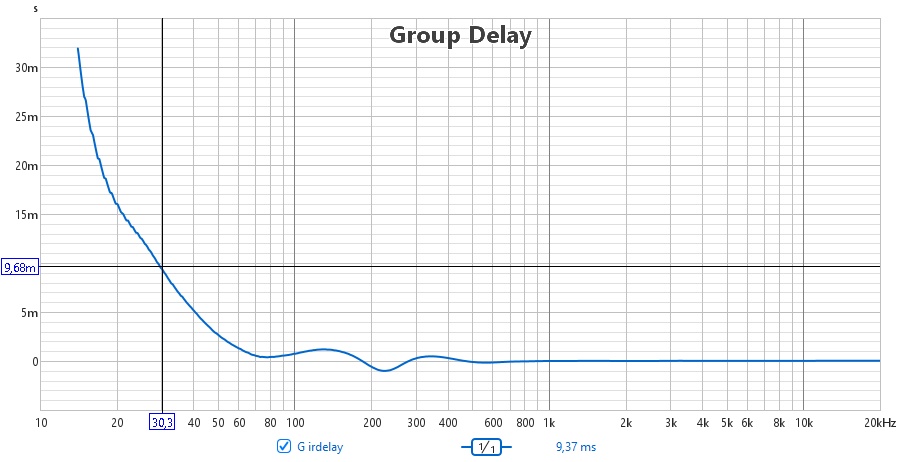

je pense aussi que c'est audible et ressenti dans le grave et l'extrême grave.
tes essais vont me motiver pour tester à l'ecoute et en ressenti des nouvelles corrections plus ou moins proche de la phase lin sur le grave et le sub filtré sous 50hz .

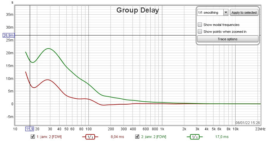

je pense gagner subjectivement en dynamique et précision dans l'extrême grave en corrigeant encore plus ma courbe GD (actuellement autour de 10ms a 30hz) , au moins comme sur ton screen group delay qui est passée au dessous de 5ms .
corriger objectivement totalement la phase en phase lin et le GD, dans le grave , je pense que c'est subjectivement trop , comme dans l' exemple d'un ancien monitor Studer qui se vendait pratiquement pas au tout début de sa commercialisation à cause d'une mauvaise  sensation de manque de grave à l'écoute ;-)
courbe GD en janvier 2022 avec correction proche de l'excess phase par convolution numerique et sans aucune correction :
courbe GD en mars 2022 avec correction quasi totale de l'excess phase par convolution FIR globale (PC):
La réduction du DG de manière globale est bien sûr consécutive à l'annulation de l'excess phase du filtrage, mais il ne faut pas non plus qu'il reste collé à zéro en bas de bande ...
mais doit remonter tout doucement, sinon risque d'avoir la sensation d'un grave pas naturel
C'est tout l'intérêt d'utiliser des charges calculées pour des HPs et procurant un DG qui remonte doucement sans brusque variation.
Le DG peut être un peu réduit en ajoutant une correction supplémentaire sur le grave, grâce aux outils disponibles dans rePhase ... comme tu l'as bien montré sur tes captures.
Ça reste une expérience auditive à apprécier en fin gourmet, avec des morceaux enregistrés avec des graves très différents

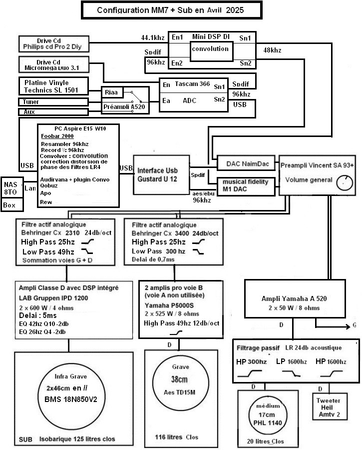

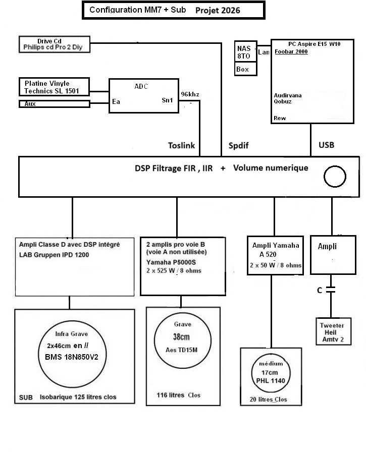

Nouveau Projet pour 2026 :
Synoptique Actuel du gros systeme :
[Image: JjoaKS2.jpg]
