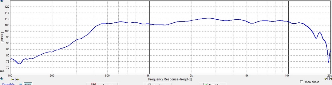

Les mesures commencent ... en extérieur pour caractériser les ensembles moteurs/pav.
Les mesures sont non lissées.
Onken OS500T + Iwata 400 : une seule pour le moment, dans l'axe à 50cm, pleine bande.
Plutôt pas mal, le pav coupe à 400 comme calculé (pas de surprise avec les feuilles de JMLC, toujours étonnant, qu'il en soit infiniment remercié !), assez linéaire mais une douce bosse de 5 dB à partir de 2,5k ... curieux, je verrai si le deuxième fait pareil ...

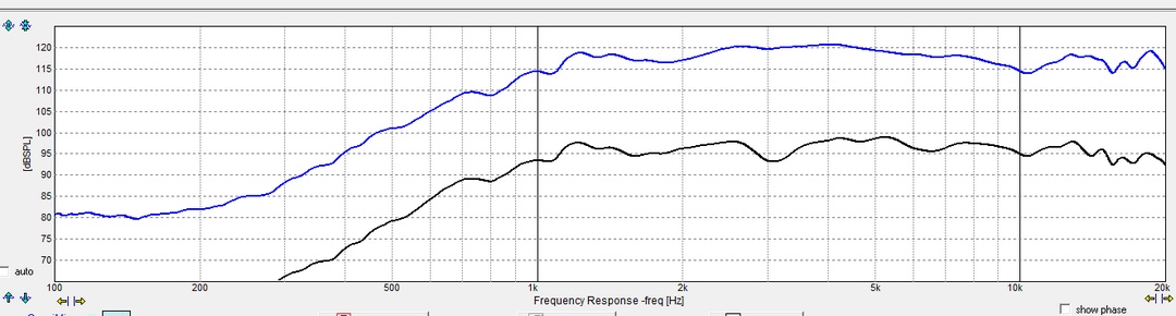

Ensuite les Faital avec leur petit pav STH100. Petit soucis, un des moteurs est tombé au sol, de pas bien haut mais sur du béton ...
Les 2 courbes de réponse sont parfaitement identiques (et plutôt pas mal, conformes à la doc constructeur, ça monte bien à 20k) mais décalées de 20 dB !! est-ce le choc ? je pensais qu'une désaimantation faisait perdre en haut ? bizarre tout de même ... à priori je suis bon pour racheter un moteur.
Sinon j'ai des mesures tous les 15° en H et V, je posterai les résultats plus tard ... mais ce couple mot/pav semble performant ...

Plutôt qu'une bosse de 5dB on peut aussi dire que la réponse tient dans +/-2.5dB de 420Hz à 12KHz ce qui est plutôt pas mal!
Me semble que la démagnétisation suite à chocs concerne surtout les aimants alnico, les ferrites et néodynium cassent avant de se démagnétiser. Peut être que le choc a décentré quelque chose au niveau de l'entrefer et la bobine se retrouve coincée? Avec un peu de chance c'est peut être réversible...

(10/08/2021-22:25:41)jsilvestre a écrit : Me semble que la démagnétisation suite à chocs concerne surtout les aimants alnico, les ferrites et néodynium cassent avant de se démagnétiser. Peut être que le choc a décentré quelque chose au niveau de l'entrefer et la bobine se retrouve coincée? Avec un peu de chance c'est peut être réversible...
joël
Si la bobine est coincée la courbe n'est pas aussi lisse et semblable à la bonne. Mes premières mesures étaient plus chahutées et avec une disto plus importante ... J'ai démonté la membrane, vaguement nettoyé une petite saleté et remonté le tout. La réponse et la disto sont revenus au nominal mais avec ce décalage de 20 dB ...

Je pense à une fissure de l’aimant neodyme…

Rien ne vas plus ... mesures refaites à l'identique, plus d'écart de 20 dB ... juste la disto un peu supérieure sous 6k pour le choqué, au dessus c'est kif kif ...

Bon, tests croisés faits en intervertissant les membranes, la membrane est abîmée, sur, grosse disto, quand au moteur, il semble ok ... le coup des -20 dB reste un mystère et semble aléatoire ... J'en ai recommandé un complet pour dormir tranquille (d'autant que la membrane seule n'est pas dispo chez TLHP).

(11/08/2021-15:32:56)nicolasd a écrit : Bon, tests croisés faits en intervertissant les membranes, la membrane est abîmée, sur, grosse disto, quand au moteur, il semble ok ... le coup des -20 dB reste un mystère et semble aléatoire ... J'en ai recommandé un complet pour dormir tranquille (d'autant que la membrane seule n'est pas dispo chez TLHP).
Peut être une spire de la bobine en court-circuit intermittent?
