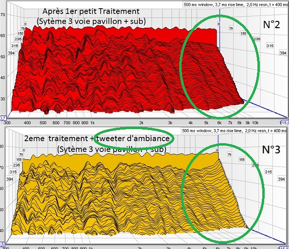

Dans l'aigu, la directivité des sources est également naturellement quasiment toujours sensiblement trop marquée.
Certains amateurs utilisent une logique complémentaire consistant a ajouter des sources visant à renforcer le diffus dans l'aigu.

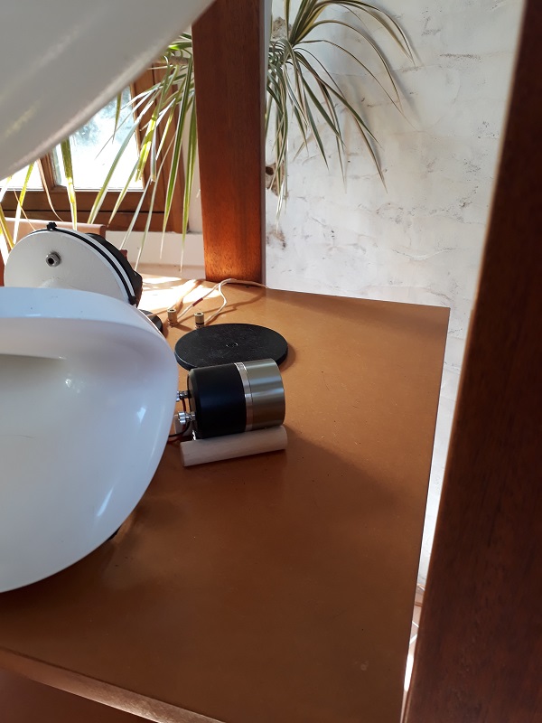

Je test actuellement ce principe avec un simple tweeter orienté en biais vers l'arrière, filtré en passif (le reste étant filtré par convolution inverse pour mémoire) :
La mesure au PE montre l'impact du tweeter (je n'ai pas encore fais de mise au point), le direct ne change pas vraiment mais le diffus est un peu renforcé :
L'effet obtenu est satisfaisant, c'est un moyen d’augmenter l'NRJ perçue dans l'aigu sans agressivité supplémentaire, c'est très intéressant je trouve.

Ce post est très intéressant car tes constats à l'écoute vont à l'encontre de certaines théories connues (centres émissifs distants), mais gain perçu à l'écoute par plus de directivité dans le bas médium.
Je voudrais bien venir écouter et pouvoir comparer avec une source moins directive dans le bas grave sur la même bande que ce grand pavillon.
Je peux apporter un Open DRC qui pourrait éliminer le critère de la réponse en puissance perçue au point d'écoute (direct + diffus), par copie de la courbe cible du système actuel et duplication de cette meme courbe avec un composant moins directif.
Ces tests m'intéressent bcp !
Si tu es partant, je suis preneur !
