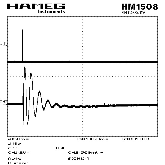

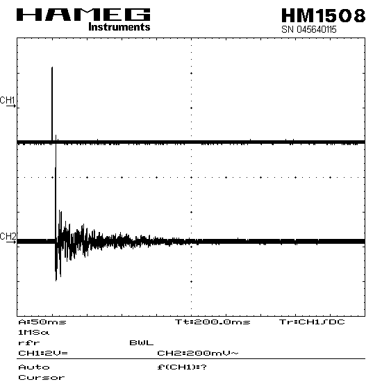

J'aimerai te remercier pour m'avoir fait comprendre un truc. Un bass reflex oscille, il est + ou - amorti.
Comme dans ce cas:
résonance de 125msec
Mais la sommation des voies et leur asservissement va rendre la source apériodique.
moins résonances....
C'est du 8bit donc tellement bruité que ce n'est pas trop exploitable.

PFB,
Un bass reflex oscille, il est + ou - amorti. Comme dans ce cas: résonance de 125msec. Mais la sommation des voies et leur asservissement va rendre la source apériodique.
5 périodes traînantes de 25ms à la voie grave. La voie médium et son asservissement seraient capables d'effacer cette oscillation 40Hz amortie de la voie grave ?! Je n'ose imaginer la participation de la voie aiguë.
RE: Le facteur d'accélération
JM Plantefeve a écrit :5 périodes traînantes de 25ms à la voie grave. La voie médium et son asservissement seraient capables d'effacer cette oscillation 40Hz amortie de la voie grave ?! Je n'ose imaginer la participation de la voie aiguë.
Non mais le HP de basse oui.
L'impulsion HP de basse donne une pichenette au tube accordé qui résonne. La mesure dans l'évent montre cette résonance.
L'émission de la source (sommation des 3 voies et tube accordé) montre une forte atténuation.
Une parte de l'onde du tube accordé va agir sur le HP de basse qui lui est "asservi". Le HP de basse est responsable pour la résonance du volume d'air en roue libre du bass reflex et aussi la réduction de la résonance.
Faudrait que je mesure le signal électrique du HP de basse pour vérification. Je devrais mesurer l'impulsion de commande, puis le signal de contrôle de l'impédance motionelle. Cependant ce genre d'exercice me semble assez casse-gueule, à cause des divers retards qui vont avoir une influence sur la stabilité. Le système pense freiner alors qu'il accélère la bobine en vitesse "inverse".
