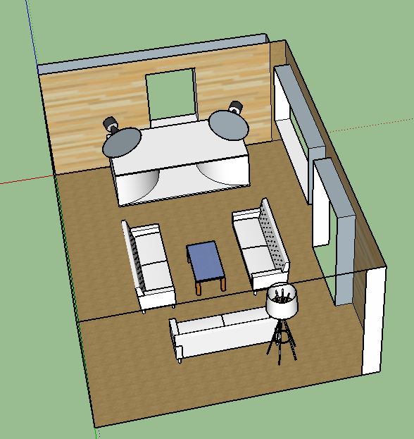

Je ne comprends pas ce que tu vas mettre au dessus de ton pavillon central en sachant que celui ci fonctionnera en mono un peu comme un caisson de sub, coupure maximum de 120 hz ou alors j'ai loupé quelque chose.
RE: Etude de faisabilité : Estrade, 4550 ou Altec 210
Je pense, et Bruno aussi, que les pavillons mėdium et aigus suffisent pour reproduire un effet stérėo acceptable, avec une coupure à 300 Hz.
Bruno a déjà essayė cette solution, il pourra en dire plus que moi.
A l'instant, j'écoute Art Blakey à l'olympia, 1958, en mono. Superbe !
Le gros avantage, c'est de profiter d'une surface émissive beaucoup plus grande pour permettre à un pavillon assez court de descendre ã 25 Hz.
Autant que je me souvienne, les disques stėréo, en dessous de 80 ou 60 Hz, sont sommés en mono (a confirmer).
Si la solution est viable, je n'ai plus de problème d'alignement, je peux rester en filtrage passif minimal et mono amplification avec un impact fabuleux dans le grave.
Ce n'est pas acadėmique, et c'est pour ça que ça me plait !

J'espere qu'avec ce pavillon central l'image n'en patira pas, oui mono jusqu'à 80 mais apres...une contrebasse peut etre bizarre et pas vraiment localisée dans l'espace, je ne parle pas de la main gauche d'un piano.
Peut être, peut être pas, c'est de toute façon toujours un compromis. J'attends la visite de Bruno pour en discuter avec lui, et commencer à faire quelques dessins.

Premières esquisses avec Sketchup (Merci André !) que je découvre. Je ferai mieux le week-end prochain...
[Image: attachment.php?aid=12009]
