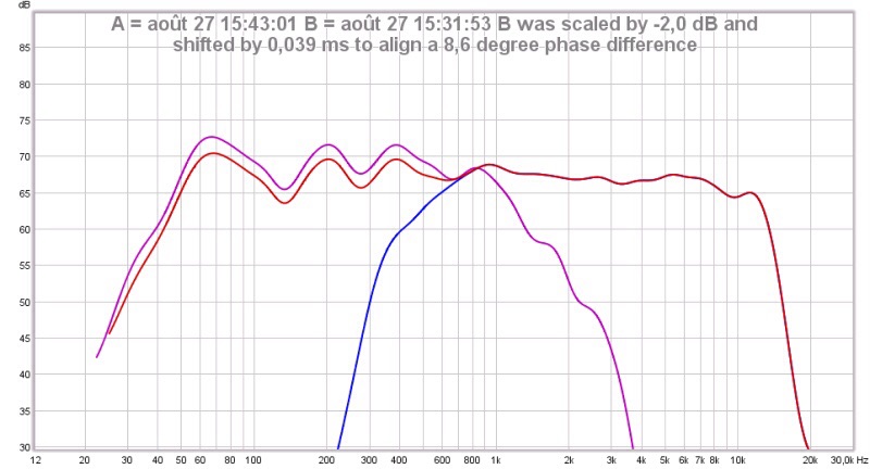

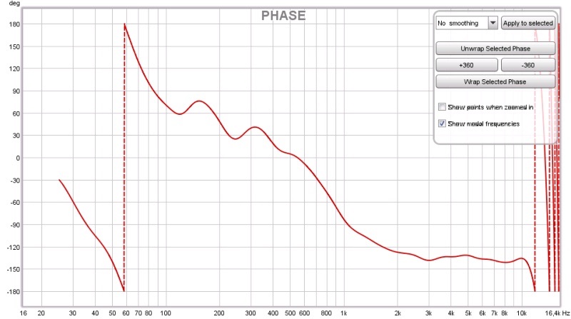

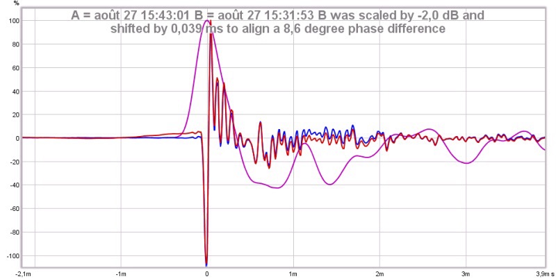

voila quelles mesure du réglage actuel de mes VOT.

Merci de ce retour, Gilles.
Ta réponse actuelle semble très satisfaisante : belle continuité au voisinage de la coupure, garante d'une bonne qualité d'écoute, mais au prix d'une erreur d'alignement, puisque ce sont effectivement les pics qui sont alignés.
Sans connaître la réponse que tu as obtenue avec l'alignement correct, ceci semble confirmer mon propos (cf plus haut) : c'est la réponse en fréquence qui est dominante dans le ressenti d'écoute.
En actif, il est préférable (et aisé) de caler les départs d'impulsion, de façon à respecter le signal musical, puis de procéder à l'égalisation au voisinage de la coupure.
Pascal

pour les pics alignés, ce n'est pas un choix mais un constat suite aux mesures, et le resultat est rééllement surprenant en terme de qualité, je n'ai jamais rien entendu d'aussi bon.
un ami qui est venu hier a confirmé ce ressenti.
quand on observe les alignements sur l'impulsion, on voit le décalage de grave, mais visiblement cela fontionne parfaitement ainsi.
quand j'alligne les départs d'impulsions et que donc mes hp se retrouvent alignés, j'ai une moins bonne réponse.
tout comme j'ai essayé de filtrer en 6 db partout et ca me semble moins bien qu'en 12db et 6 db.
actuellement je ne souhaite plus toucher a ces choix de filtrage, mais j'essayerais quand meme de refaire un filtre avec un peu moins de self sur le grave afin de descendre la frequence de coupure, pas sur que cela améliore la réponse.
mais j'aimerais reverifier ce nouveau filtre avec le calage a l'impulsion .
