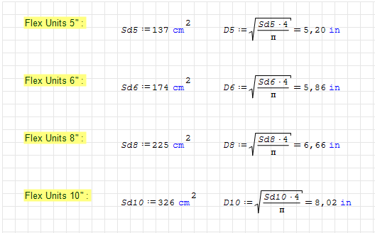

Merci pour cet éclairage. Cela m'a conduit en dilettante à un petit exercice, partir de la surface émissive pour comparer le diamètre équivalent ( emmisive cone size) à la classe en pouces.
Quand chez les constructeurs, un 8" devient un 10"...
Au delà, les récents échanges autour de systèmes à caisson séparé mécaniquement et du coup libre de placement (pertinent au spectrogramme et à l'écoute), me font réfléchir à un projet de colonnes de ton type accompagnées d'un ou de deux subs de même classe.
Bien à toi, Jean-Marc.

André,
Les constructeurs prennent souvent la coté externe...
Comme les utilisateurs que nous sommes. J'ai simplement réagi en observant cette annotation d' Audiotechnology :
à propos de la emmisive cone size
Penses-tu comme moi que tes colonnes pourraient servir un "grand" système une fois une enceinte sub correctement intégrée ?

Citation :C'est un 6, chez AT, les 6 font 205 extérieur saladier. En gros, c'est ce que la plupart des gens appellent un "21", les 8 font 230 extérieur saladier.
Le diamètre des saladiers ne devrait pas être retenu comme critère pour définir le diamètre d'un HP.
Pour moi il faut retenir la surface de la membrane, et définir une règle à partir de cette surface.
Cela évitera aux fabricants de HP de "tricher" avec le diamètre de leur HP.
Un exemple ancien et connu de tous ? Le SIARE 17MSP est, pour moi, un HP de 14 cm !!!
http://petoindominique.fr/php/mysql_diamhp1.php
Vous constaterez que ma règle n'est pas parfaite, mais elle colle assez bien à la réalité.
Statistiquement il y a assez de références pour que moyenne et écart-type soient significatifs.
Cet outil http://petoindominique.fr/php/mysql_multihp1.php permet de voir référence par référence la surface et le diamètre, même s'il manque à cette heure le classement pas surface croissante.
Cordialement, Dominique
