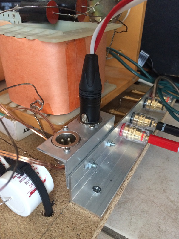

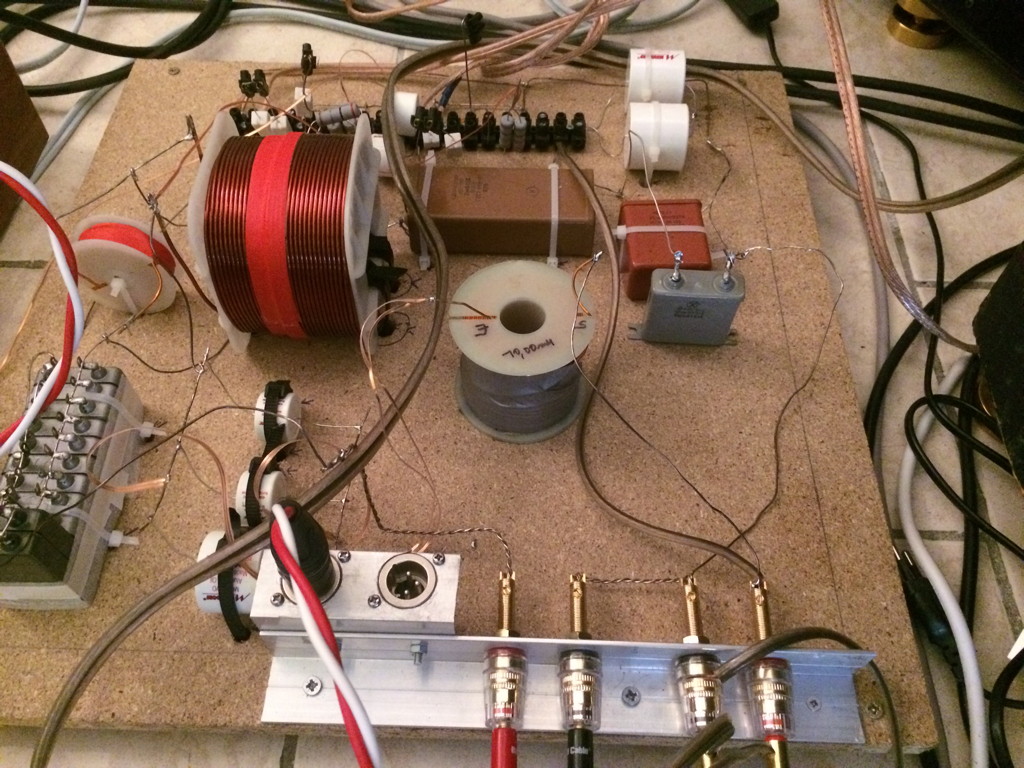

voilà qui est fait, fiche de gauche en mono-amplification, à droite pour la bi-amp.
[Image: attachment.php?aid=16492]
reste à tout refaire sur une cornière en U plus haite et plus large.

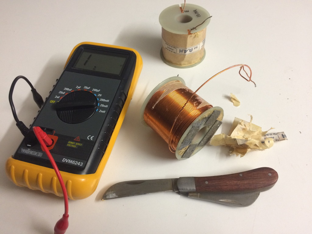

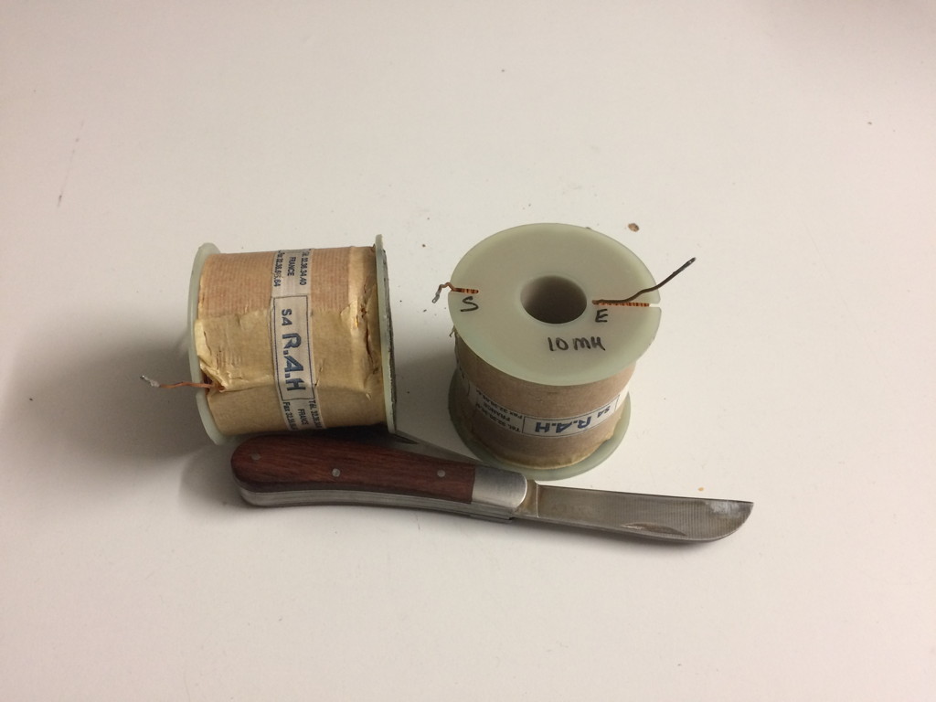

Ayant vendu le filtre d'origine de la VOT, il me fallait trouver une self pour le filtrage du grave. Une solution d'attente avant que je me paie des Mundorf L300 zéro ohms.
Dégotté sur la toile pour 20 euros, une paire de 10mH à débobiner.
[Image: attachment.php?aid=16741]
On est sur un fil de 1mm, résistance de la bobine 2,5 ohms, comparé au 0,28 ohms pour le L300 Mundorf, mais le prix ...
[Image: attachment.php?aid=16742]

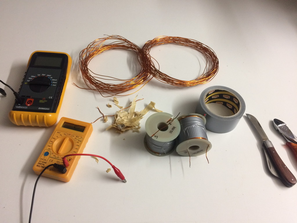

C'est parti pour le déshabillage.
[Image: attachment.php?aid=16743]

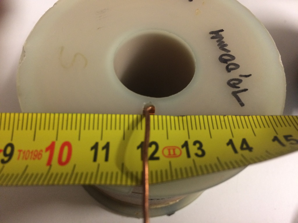

Quelques tours plus tard on arrive à la valeur souhaitée de 7,5mH (je pensais avoir à en enlever plus que ça, j'en ai retiré environ 12 mètres de fil).
Les bobines sont réempaquetées dans un adhésif solide de bricolo sans doute pas homologué. Un coup de papier de verre sur le bout pour le préparer à la connexion.
[Image: attachment.php?aid=16745]
Puis installation. Tout rikiki à côté du L200 du médium, le prix je disais ...
[Image: attachment.php?aid=16746]
Comment ça marche ?
Ben ça marche. J'aurais bien voulu disposer encore du filtre WW pour comparer les deux selfs, mais je ne saurai jamais.

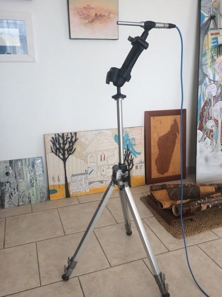

Un ami m'a passé un ECM 8000 Behringer. Plutôt que d'acheter un pied dédié, j'ai utlisé avec bonheur mon équipement photo, pied Velbon et rotule Manfrotto.
[Image: attachment.php?aid=16993]
REW téléchargé sur le Mac et Tascam 144 sous le bras, me voilà prêt.
Mais je me suis vite aperçu qu'il me manquait un minimum de savoir-faire. Merci à Dominique-Tanguy pour m'avoir aidé à interpréter mes premiers sweeps.

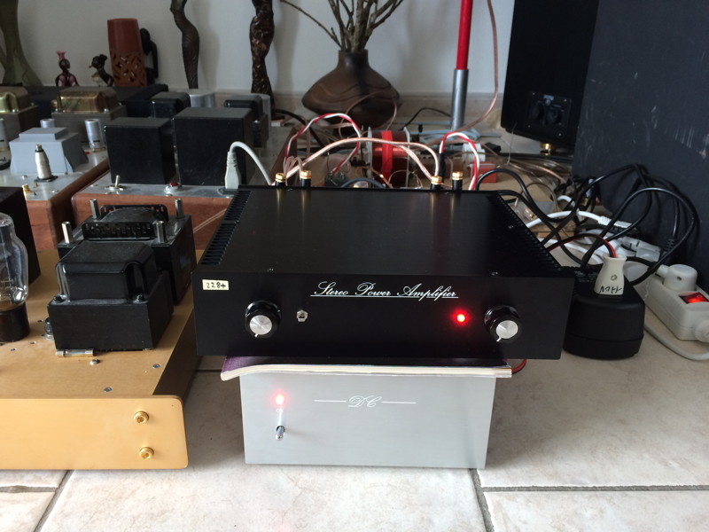

J'ai eu en écoute de longues semaines un Kanéda 228+ prêté par Gilles. Je me suis aperçu que dans les tests en bi-amp j'allais avoir à jongler avec les niveaux de volume.
Je pensais que la mesure allait m'aider. J'ai consciencieusement ajusté les niveaux de chaque configuration en m'aidant des courbes relevées, dès la première écoute j'ai constaté que j'étais à côté de la plaque. J'ai fini les réglages à l'oreille, en comparant écoute mono et bi-amp du même morceau. C'est fastidieux mais imparable.
Le réglage du volume de la voie médium-aigu est vrai piège, on a vite fait de favoriser une configuration en lui donnant un léger surcroit de niveau.
Alors, ce 228+ ? Difficile d'être catégorique.

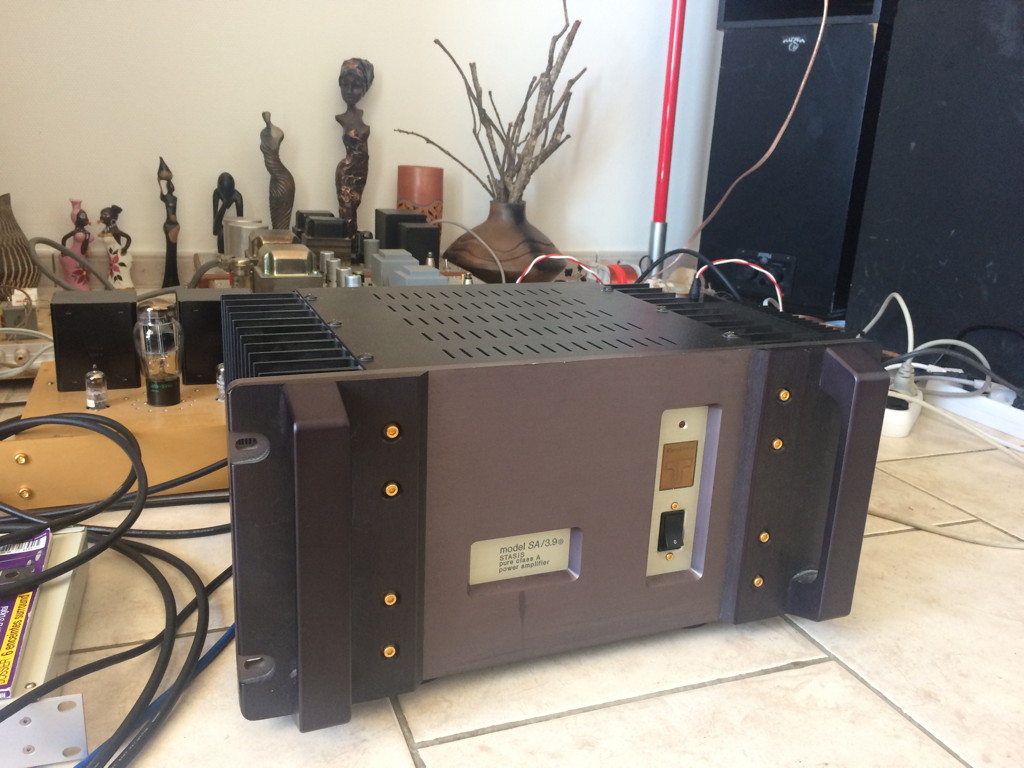

J'ai la chance de me faire prêter un p'tit bébé d'une trentaine de kilos, 60W en classe A, le Threshold Stasis 3.9a.
[Image: attachment.php?aid=17581]
J'ai eu tout le temps devant moi, sans le stress de devoir juger rapidement avant de le rendre (a priori il n'est pas à vendre).
Après avoir passé à peu près tous mes disques repères, et aussi en écoute détendue, normale quoi, je pense être en mesure de livrer mes conclusions.
Un rappel de ce que je cherche : un ampli qui soit bon dans toute la bande, et qui pourrait détrôner le Hafler P4000 dans le grave en bi-amp. C'est pas compliqué, non ?
