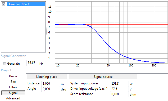

Donc des SB Audience Bianco 18SW450. Petite récréation sous WinISD :
Isobarique (1 paire) en clos Q=0.577 : Fb=32Hz @-6dB dans 300 litres.

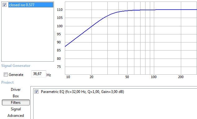

Puis PEQ : 32Hz ; +3dB ; Q=1
Excursion (sous 27.5Vrms, équivalent 300W @ 2.5 Ohms) :

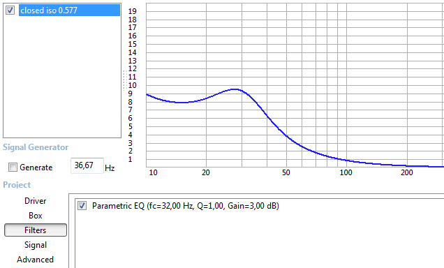

SPL (sous 27.5Vrms) 32Hz @ -3dB ; pente à 12dB/oct :
Délai de groupe en ms :
