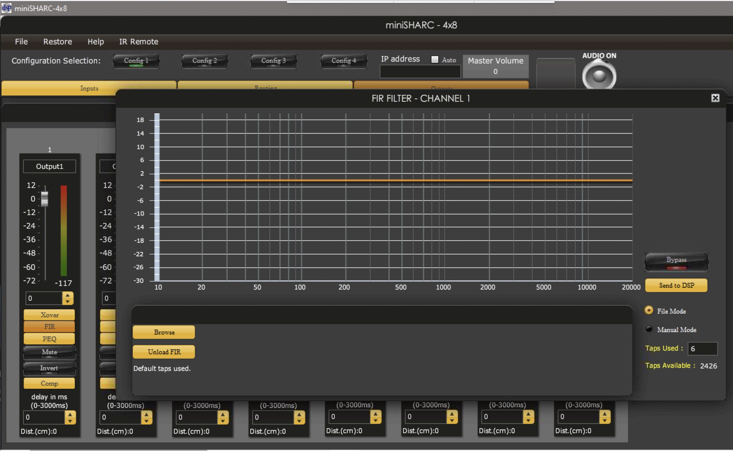

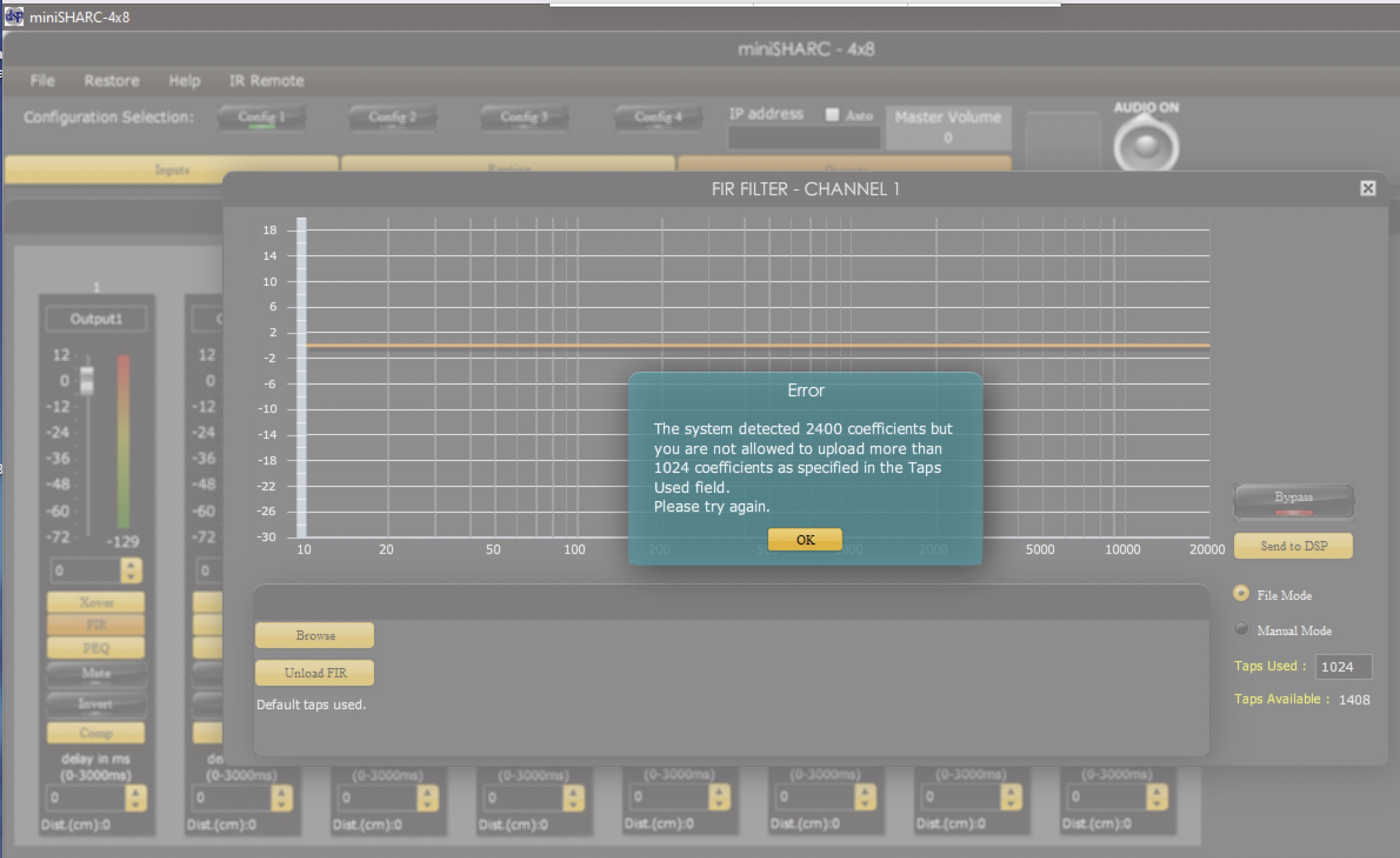

1024 + 1408 = 2432 Taps Maxi en 96khz par voie[s][/s]
j'ai essayé sans succès , de charger un .bin de 2400 taps dans le Plugin 4x4  (96khz)  :-(
je lis 1408 Taps de disponibles .-

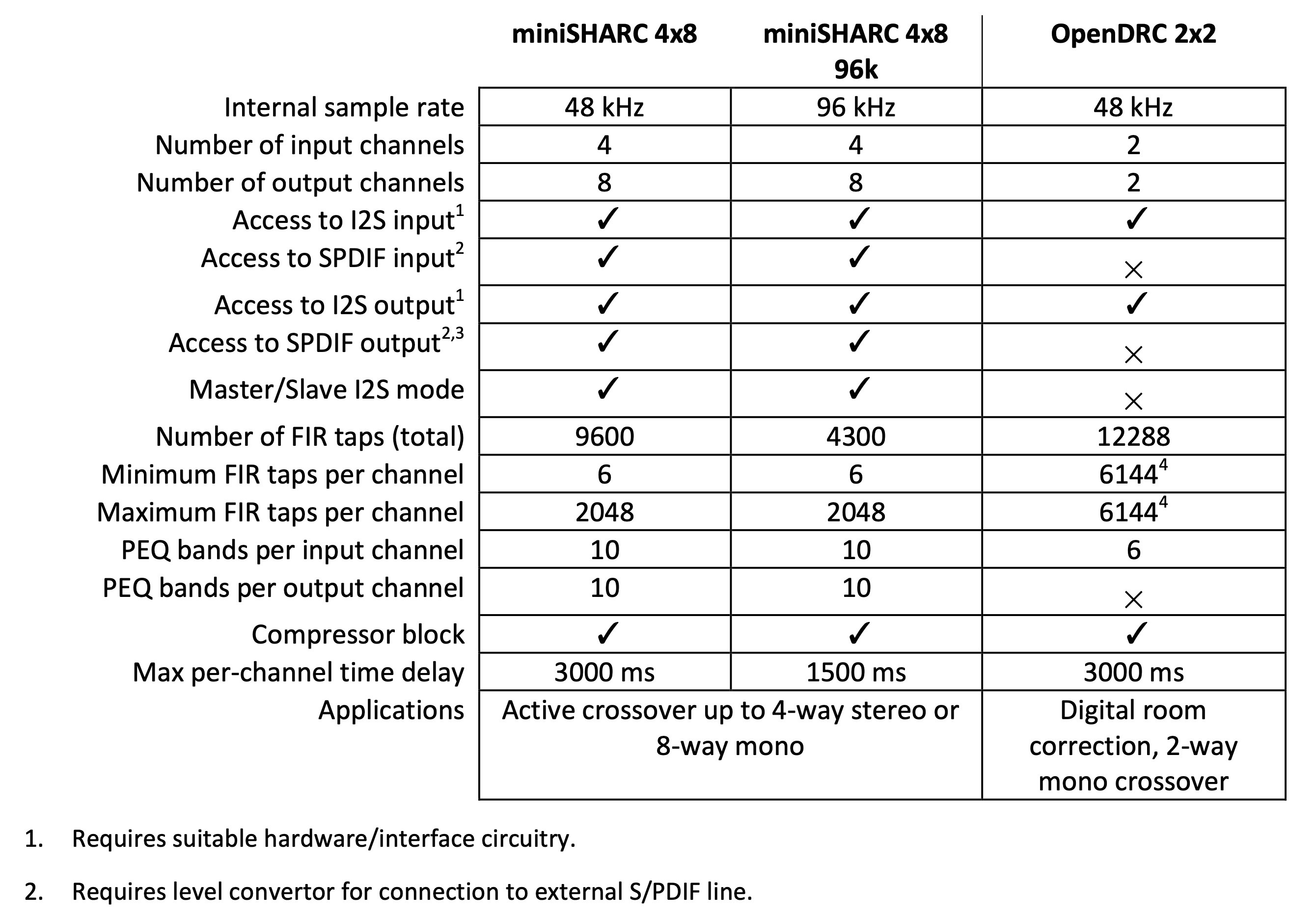

[Image: 3XB3qAu.jpg]
en remettant à 0 les taps used (saisie directe dans le champs "taps used" ), on retrouve bien les 6 minimums du tableau

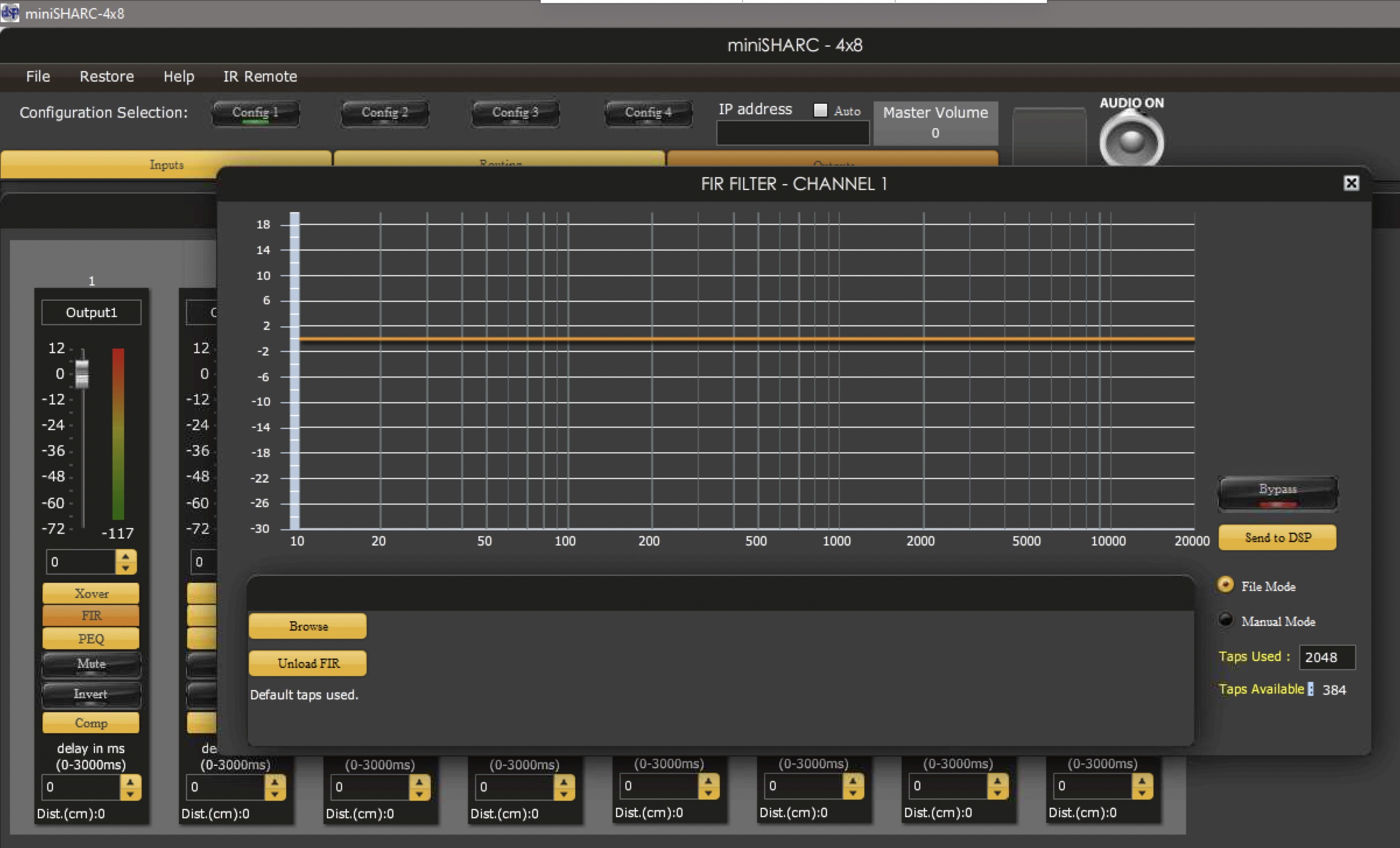

finalement , conformément au tableau et à la bonne réponse de Ragnarsson , il reste  2048 Taps maxi par voies en stéréo 96khz ..
à saisir dans le champs "taps used"

j'ai pu reprendre les essais du plugin Minisharc 4x4 9§khz aujourd'hui , après une dernière journée de plomberie dans le garage .

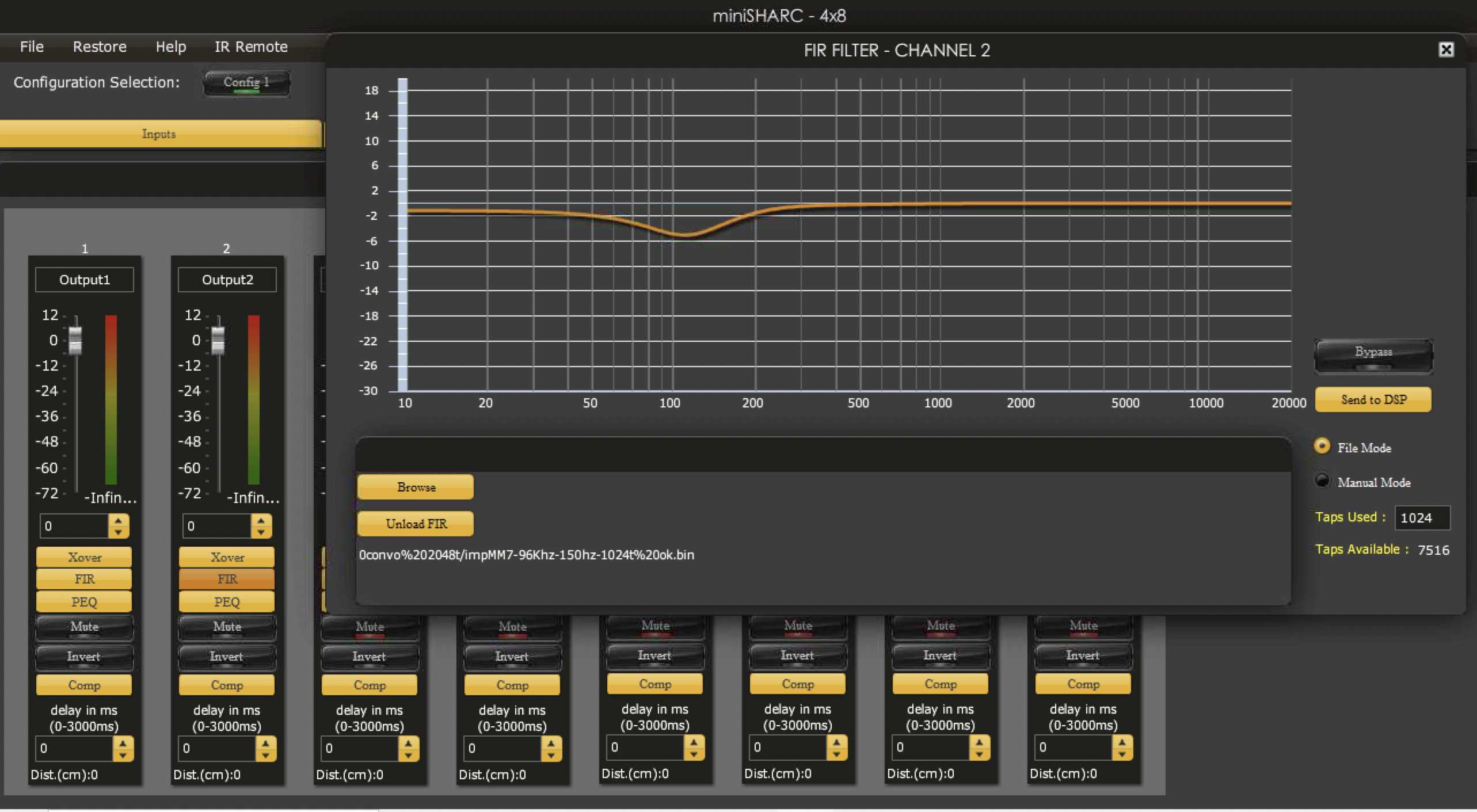

contrairement à ce qui est indiqué sur le tableau ci dessous  ,  j'ai constaté que les convolution à 2048 taps ne fonctionnent pas du tout avec le plugin 4x4 96khz , le Minisharc accepte bien les fichiers de corrections , mais ça distords à 100000000% :-(
le fichier de correction 2048 taps , à ete confirmé ok dans le plugin 2x2 48khz .
ca deviens seulement ok dans ;le plugin 4x4 96khz , avec 1024 taps maxi pour chacune des deux voies .

constat : en mode 96khz , le nb de taps maxi correspond à celui de la limite en 48khz . (4300 taps maxi en 96khz sur le tableau )
voie D 1024 Taps utilisés + voie G 1024 taps utilisés + 7516 taps disponibles (mais inutilisables )+ (6 X 6 taps minis inutilisables pour les 6 voies inexistantes) = 9600 taps au total .
