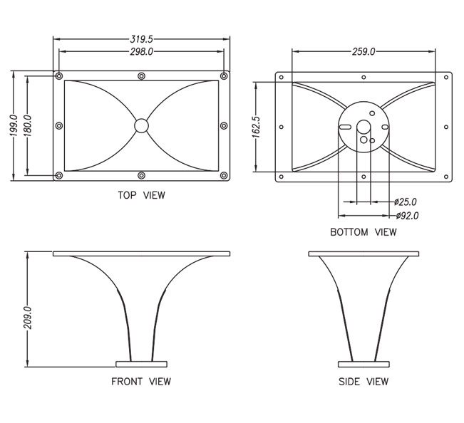

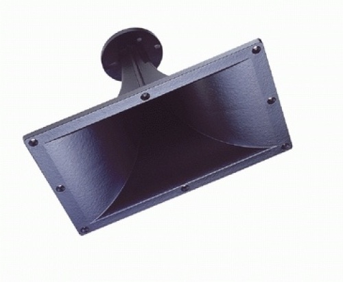

voila le pavillon idéal qui peut repondre a tout les critères que tu souhaites.
le PAudio 3220
RE: 2 Systèmes: Salon Musiques - Sous-sol Films
quoi demander de plus ? ^___^

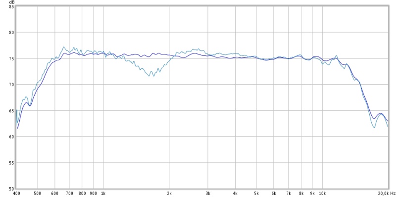

Bamboufou a écrit :quoi demander de plus ? ^___^
C'est quoi l'astuce pour corriger le trou à 1,9k ?
@udiophilement,
Nicolas
