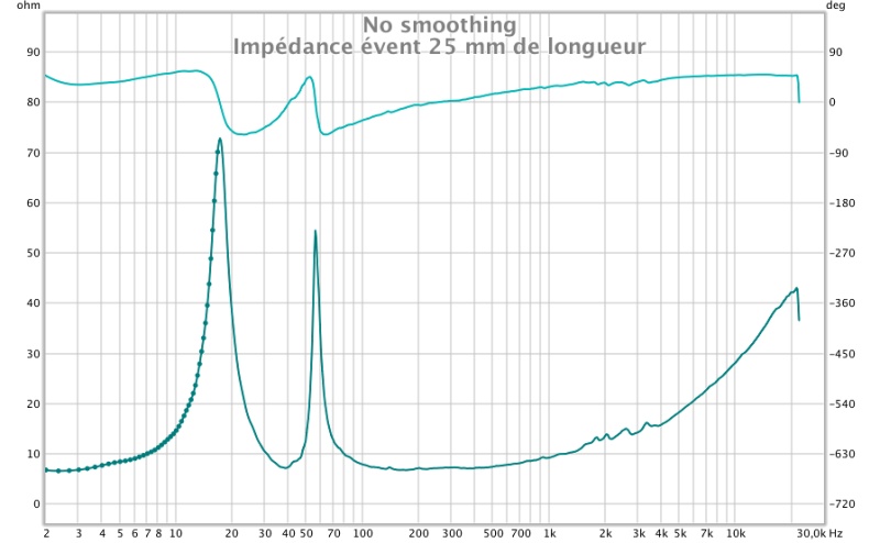

Voici l'ajustement de la nouvelle enceinte (droite) avec un évent de 25 mm :
Les courbes :
[Image: impedance-droite-4fc9a8d.jpg]
Les paramètres sont :
Ql = infini, Qa = 59, Qp=14, h=1.8597, a = 2.3409, Fso = 22.67 hz, Qeo=0.338, Qmo=8.26.
Ca donne Fb=42 hz et un volume intérieur de 221 litres. La perte par absorption Qa diffère (on passe de 26 à 59). Cette valeur de 59 est plus cohérente avec le fait que tu n'as pas d'absorbant dans l'enceinte. Sagit-il d'un effet dont tu as parlé, à savoir le non scellement de l'évent de 23 cm ? A voir. Il faudra remesurer une fois que tu auras scellé l'évent.
La fréquence d'accord change évidemment et passe à 42 hz. Le volume apparent change aussi et passe de 197 litres à 221 litres. Il est normal que le volume augmente puisque tu as supprimé l'évent. Cependant l'écart est plus important que prévu.
Voici la courbe de réponse :
[Image: droite-reponse-4fc9ac5.jpg]
La fréquence de coupure remonte à 36hz et on observe une forte surtension de plus de 5db.
Concernant tes enceintes avec le 414, je n'ai pas réussi à identifier les paramètres (résidus trop élevés). Pourrais-tu mesurer les impédances des bobines ?

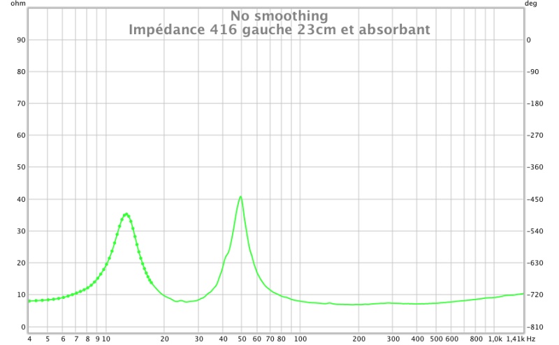

Voilà, c'est fait et avec grand bonheur! J'ai ajouté de l'absorbant acoustique dans mes enceintes. Il s'agit tout bonnement d'oreillers en polyester. J'ai placé trois de ces oreillers par enceinte: une de chaque côté et la dernier adossée au fond de l'enceinte, entre le rideau de feutre et le fond.
De plus, j'ai remis en place l'évent de 23 cm. Comme le veut l'expression consacrée, il n'y a pas photo. C'est de loin la meilleure sonorité que j'ai jusqu'à maintenant avec ce caisson. J'ai retrouvé les qualités de timbres et la précision du grave des petites Onken, mais avec l'ampleur du 38 cm et davantage de profondeur dans la réponse quand les fréquences y sont. Je suis très content.
Suite à mon écoute, j'ai relevé les impédances des deux enceintes. Cela m'a permis de constater deux choses: 1) la fréquence d'accord a diminué aux environ de 26 Hz et les deux pics sont beaucoup plus près en hauteur. Ils n'ont que 4-5 Ohms de différence:
Voilà pour les travaux de la journée. Je vais envoyer mon fichier REW à Jean. Ce serait intéressant s'il pouvait en faire l'analyse.
