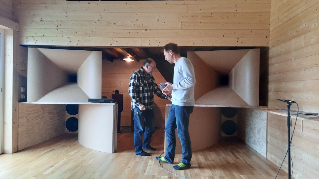

Je viens de passer chez Gilles  faire une nouvelle écoute avec le préampli diafan et le petit ampli Dynaco  ST70  pp el34  et bien c’est  encore meilleur  un naturel  une définition à couper le souffle
La scène c’est agrandi  et d’une vérité
Il y a tant d’espace dans la scène sonore et tout est a ca place, le moindre détail est reproduit avec une telle aisance,  la scène est  profonde
Le moteur LAMAR M1  est vraiment exceptionnel  sur ce pavillon droit  il monte très haut a telle  point que le tweeter ne manque pas,   surement  ou peut être apporterai un petit plus, mais quoi mette pour suivre toute cet énergie,  pour mes oreilles  cela suffit et de toute façon c’est compliquer  d’intégrer un tweeter dans ce ca de figure car ca peut  altérer la définition
La partie grave pavillon,  il est très discret, fait du grave quant il en a, un point c’est tout, quel articulation il est en cohérence avec le haut
 Moi  aussi  j attache une grand importance a l’alignement physique et  la ca prend toute sa grandeur  l’image est magnifique  et bien vu Gilles pour cet conception  avec alignement perfec t et  bouches sur le même plan  bien intégré en plus
Pour les électronique  il y a des associations qui marches et d’autre pas, j aurai parié sur  le Se 300B en medium  et transistor en bas,  mais le st70 en full passif ??  Les apriori
 Gilles a mené de main de maître  ce système  et ce n’est  que le début de l’optimisation, ça va évoluer encore, pas de doute
Bravo Gilles

Bonjour Gilles,
Ce serait possible de venir écouter un jour ou je serai dans le coin ?
Ca doit etre très directif assez bas en fréquence donc c'est bien, la réponse par contre doit etre chutante pour ne pas accrocher les oreilles à cause de la directivité croissante (sans doute moins de 20° H et V à partir de 3kHz)
Une paire de HP de medium / aigu avec rayonnement vers les murs et avec un délai (exemple 15mS de retard et 20dB d'atténuation, EQ et angles à régler à la mesure) permettait de compenser le manque d'énergie hors axe due à cette directivité croissante, sorte de réglage numérique de reverb pour reconstituer l'energie manquante hors axe qu'un pavillon CD fournirait par exemple.
As tu essayé de placer un panneau entre le pavillon de grave droit et gauche pour tenter d'entendre une différence ? (ça devrait se voir à la mesure car ça chargerait mieux, mais peut etre pas évident à l'écoute car un peu plus de grave).
Une petite porte battante par exemple mais tu as déjà du y penser...
Le top aurait été de tout fermer (Inwall) mais ça te pose peut être un problème de visuel
Joli travail, félicitation !
L’indien
Le système est effectivement directif, mais ce n’est pas vraiment un problème puisque j’écoute seul la plus part du temps !
Je n’introduirais rien en actif, les Lamar sur les pavillons sont tellement bonnes qu’il serait vain de vouloir les améliorer avec de la radiation direct, quel que soit le hp !
Un panneau central n’apporte rien, déjà testé et mesuré !
Pour l’instant comme le système est en cours de mise au point, je n’invite personne, tu le comprendras !
Mais ce n’est pas exclu plus tard que je passe quelques invitations !
Merci pour ta réponse
La compensation d'énergie hors axe n'est pas de la radiation directe, c'est une compensation qui passe par les murs (l'onde réfléchie sur le mur latéral de chaque enceinte corresponds à la compensation manquante due à la directivité fortement croissante de grands pavillons.
Ainsi à l'écoute, tu perçois la même quantité de champ direct que de réverbéré (à condition d'écouter à distance critique)
La particularité, c'est que ce champ réverbéré est dans les clous en terme d'atténuation et de temps, il n'y a donc pas de fusion psycho acoustique entre le champ direct et le réverbéré et comme tout est réglable avec un DSP, ça peut être parfait, mais pour que ça marche, il faut des grands pavillons ultra directifs comme ceux que tu utilises.
Greg avait déjà fait des tests avec des tweeters, avec un résultat significatif, mais je ne sais pas si il gérait numériquement le délai et l'atténuation
C'était de toute façon, moins intéressant que chez toi car son pavillon est moins directif que le tiens, ce qui te permet une compensation plus basse en fréquence
Un moteur + pavillon hors axe ne servirait à rien car avec -20dB d'atténuation c'est inutile (SPL visé trop faible) et de toute façon, le but visé est d'arroser large le mur, surtout pas le point d'écoute.
L'angle de radiation murale se règle à la mesure au point d'écoute (sur waterfall ou decay), comme les autres paramètres.
Tu tires donc par ce principe, un avantage important de la directivité croissante de tes pavillons par l'augmentation de la distance critique et retard des premières réflexions, mais sans les inconvénients d'une énergie indirecte chutante au pro rata de la montée en fréquence, dus à la directivité croissante du pavillon.
La directivité croissante d'un pavillon fait que c'est toujours déséquilibré et que ça arrache les oreilles car il n'y a plus que du direct au dela d'une certaine fréquence, que l'on compense naturellement en réduisant le niveau dans l'aigu dans l'axe (c'est fortement déséquilibré, c'est pour cette raison que l'on utilise toujours plusieurs voies avec un pavillon plus petit qui ouvre plus large et raccordé plus haut en fréquence)
L'autre idée est donc d'utiliser des pavillons Constant Directivity (directivité relativement constante), mais il faut atténuer les premières réflexions physiquement avec un traitement acoustique, la distance ne suffit pas à viser les -15dB idéaux.
De toute façon, un pavillon CD aussi grand et large bande est inconcevable, même avec tout les artifices connus (secteur de gorge, gorge diffractante et PAV asymétrique H et V, même si le JBL 2360A est un exemple proche, il n'est plus CD sous les 800Hz... et de toute façon, il est trop directif pour être écouté à moins de 10m sans compensation.
Il n'y a donc que des avantages au principe, le délai et l'atténuation évitant la réponse en peigne d'une solution classique catastrophique d'un tweeter ou HP hors axe, qui malgré tout fait du bien car la compensation améliore malgré le défaut de ce principe.
PS : En stéréo, pour une écoute en phase, l'axe absolu est une obligation, pas d'autre choix qu'une écoute mono auditeur au centre, sinon les sons mixés au centre ne sont pas perçus au même moment (défaut d'ITD) et la scène sonore s'effondre.
