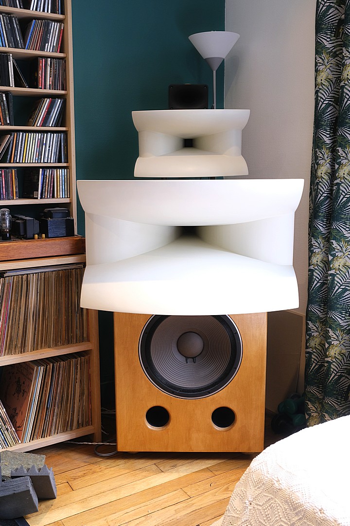

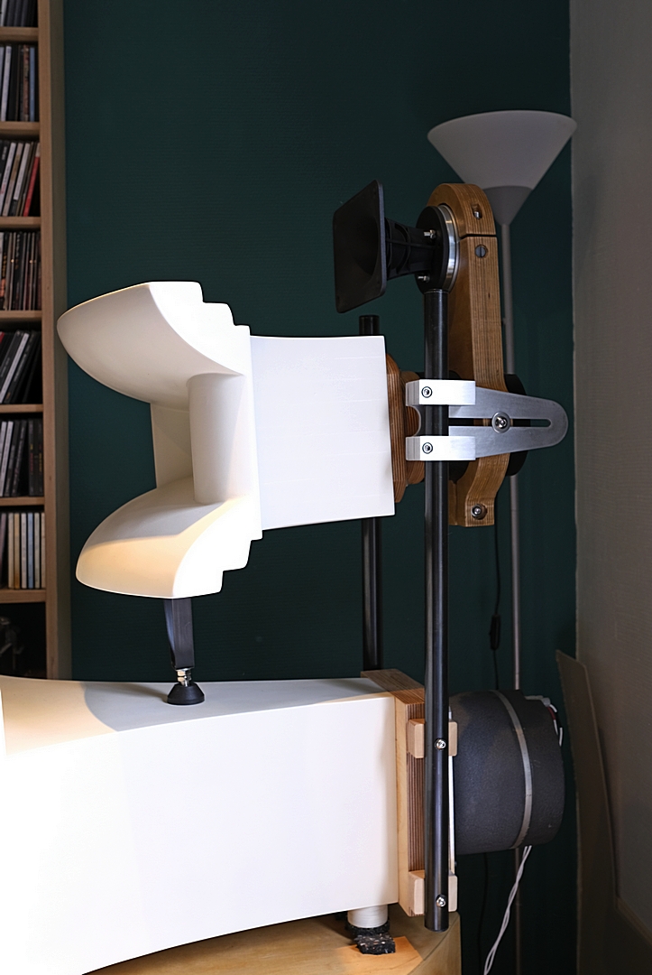

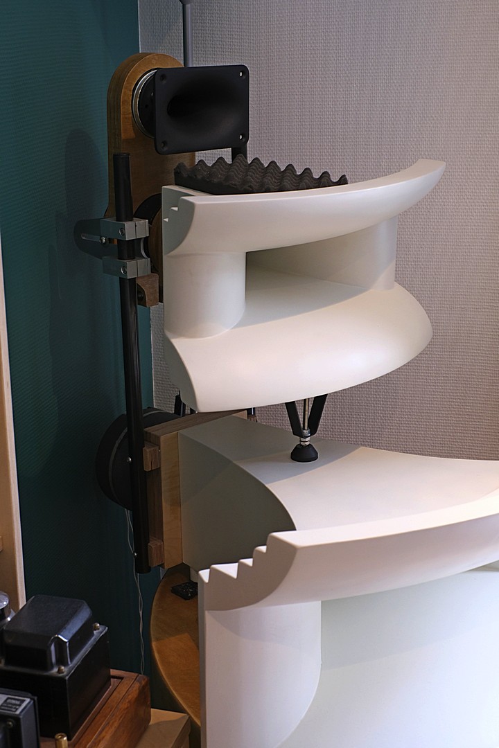

RE: Chantier Iwata
Un an après le début de ce chantier, ça se termine ... une paire de 200, une paire de 400 et les berceaux de fixation ... le premier est terminé le second en bonne voie ... reste à mesurer tout cela et filtrer correctement. A noter que les berceaux sont prévus pour un alignement physique des 3 voies hautes (2482 ou Gauss, Onken 500, Faital HF10K), histoire de pouvoir passer au filtrage analogique si l'envie m'en prend. Il y aura de l'amortissant en coton métisse (emballé dans du tissus acoustique pour la finition) placé devant les pav (sur l'inférieur) pour limiter la diffraction sur le petit copain de dessous ...
@udiophilement,
Nicolas
RE: Chantier Iwata
(06/08/2021-17:58:00)nicolasd a écrit : Un an après le début de ce chantier, ça se termine ... une paire de 200, une paire de 400 et les berceaux de fixation ... le premier est terminé le second en bonne voie ... reste à mesurer tout cela et filtrer correctement. A noter que les berceaux sont prévus pour un alignement physique des 3 voies hautes (2482 ou Gauss, Onken 500, Faital HF10K), histoire de pouvoir passer au filtrage analogique si l'envie m'en prend. Il y aura de l'amortissant en coton métisse (emballé dans du tissus acoustique pour la finition) placé devant les pav (sur  l'inférieur) pour limiter la diffraction sur la petit copain de dessous ...
Bonsoir.
Je n'ai qu'un mot magnifique, superbe réalisation technique.
Bonne soirée
François-D
RE: Chantier Iwata
Superbe effectivement, mais tu aurais tout intérêt à filtrer en numérique et multi-amp afin de pouvoir ramener les bouches dans le même plan, parce que je pense que l'aigu va certainement avoir du mal à parvenir à tes oreilles et le haut-médium aussi. Pourquoi ne pas chercher à éviter les masquages et la diffraction ?
Si tu veux rester en passif mono-amp, mieux vaudrait espacer plus les trompes médium et aigu afin de les diriger vers l'auditeur sans qu'il n'y ait ni masquage ni diffraction.
Tu as réalisé un superbe système, vas au bout des choses.
