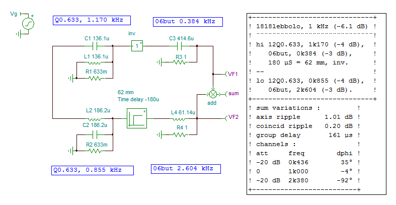

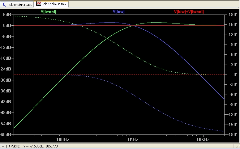

Ragnarsson a écrit :Au milieu du fatras j'ai relevé la mention par forr du filtrage Lebollo, j'ai fouillé un peu et suis tombé sur une présentation de JMLC de 2005 le mentionnant.
Celui présenté à l'époque par JMLC était différent, en fait de P.Sheinkin & H.Lebbolo, un linéar phase 2ème ordre avec hump
( les voies sont environ à 120° l'une de l'autre ! )
du plus tardif "quasi de H. Lebbolo" de type :
[Image: bJcrSrRJWkjPCzxIN0HKHBARqIg.jpg]
suivi de quelques versions encore plus affinées...

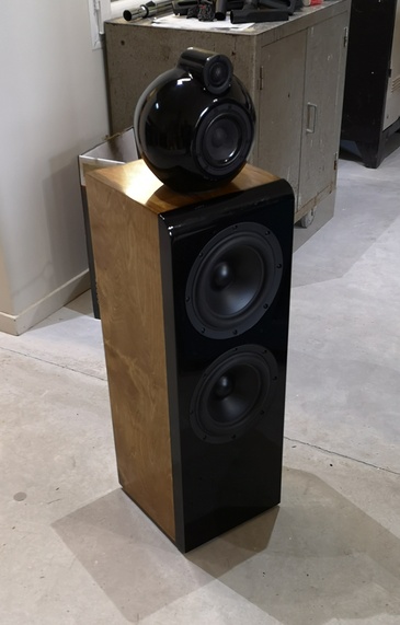

Pour l'instant je n'ai fait qu'une simulation Xsim de conception préliminaire (avant achats des haut-parleurs) à partir des six exports de courbes constructeurs via un outil de VituixCad. La structure du filtre électrique passif réel devrait rester à un assemblage de dix composants pour un suivi de cibles très satisfaisant. Atelier mesures StratoSynkron dans moins d'un mois sur site.
edit :
: à l'instant, la deuxième enceinte encore toute chaude. Bravo à Jérôme !

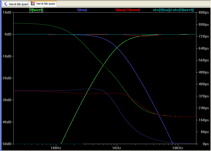

Simulation du filtre quasi-optimal Lebbolo :
[Image: attachment.php?aid=26437]
