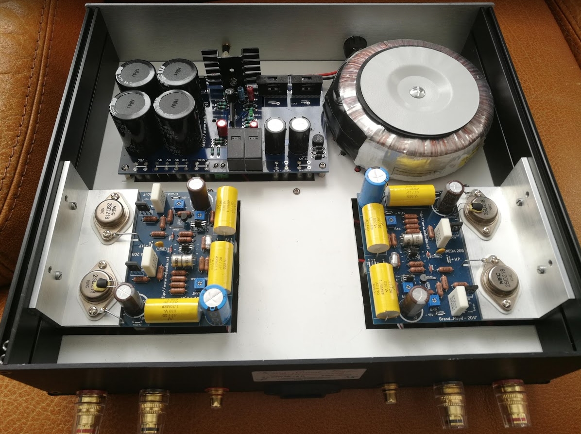

Bonjour jluc64,
jluc64 a écrit :La « Version 1 » peut-elle se transformer en « Version 2 » ? Dans l’hypothèse d’une réponse positive quelles seraient les modifications à y apporter ?
Je viens précisément de me poser cette question ... et d'y répondre!
Voici les opérations que j'ai réalisées pour passer du K209 (2x14W) au K209+ (2x30W) :
1) Ajouter les condensateurs comme tu viens de le faire.
2) Changer les transistors driver (ex BD139) par des MJE182G.
3) Changer le transformateur d'alimentation.
4) Supprimer le transformateur d'alimentation secondaire.
5) Changer le fusible principal (ex T1/250V) par un T2/250V (temporisé 2A).
6) Retoucher très légèrement les réglages (offset et courant).
7) Remplacement des condensateurs de 15 000µF/25V par des condensateurs de 15 000µF/35V
Le transformateur de remplacement a été commandé chez Audiophonics. Il s'agit donc d'un transfo sur mesure selon les caractéristiques suivantes :
Profil : Standard
Puissance Totale : 222.00VA
Frequence : 50Hz
Primaires: 1 x 0 - 230 V
Secondaires: 2 x 0 - 19 V / 5.5 A (104.50 VA) 2 x 0 - 22 V / 0.3 A (6.60 VA)
Prix : 76 euros TTC
NB1 : j'ai défini un transfo sur mesure avec deux secondaires supplémentaires me permettant ainsi de supprimer le petit transfo bleu monté sur la carte plutôt que son remplacement. Le démontage du petit transfo bleu est une opération délicate mais nécessaire. Il existe une probabilité importante de détériorer les trous métallisés du circuit imprimé.
NB2 : L'intégralité du câblage est dissimulée dans le double fond.

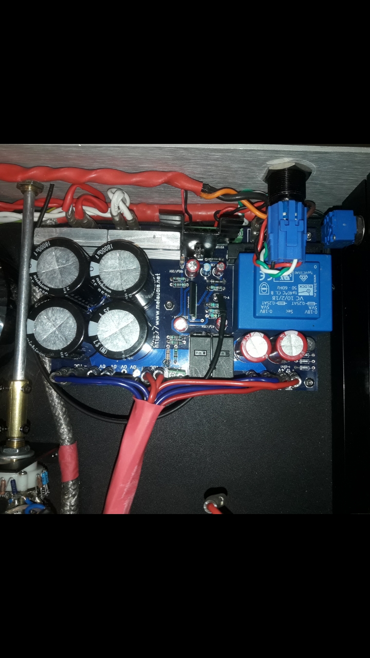

Dominique, je vois que tu as laissé les 3 diodes en sortie du pont aux, sur ma carte pas de diodes mais un strap.
Je me souviens que Christian avait expliqué qu'il avait inséré ces diodes pour limiter la tension pour proteger certains transistors et avais recommandé le strap.
Chez moi, (avec le strap et le Tr aux. 18V 10Va) j'ai 32,2Vc!! Sans charge et un secteur entre 232 et 237V.
Christian, ces emplacements vacants ne pourraient pas servir/s'adapter pour protéger?
Merci.
Jo.
RE: K209+ Grand_Floyd 2018 : A l'écoute...
Bonsoir Jo,
Il n'y a pas de protection particulière à rajouter,mais tu peux mettre les 3 diodes pour abaisser la tension à 29V. Ça fera chaufFer un peu moins les 2N4033.
