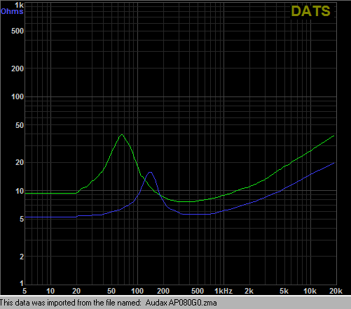

@Gérard,
J'avais un doute !
On peut voir sur l'image que j'ai posté précédemment (voir message #120) au bas de l'image que j'ai importé un fichier .zma.
Or, l'image affiche bien 2 images dont les mesures se trouvent dans 2 fichiers distincts !!!
Je ne comprends pas comment cela est possible !!!
Cdt
Alain

Re-bonjour Gérard,
J'ai la version 2.1.1
Il semble qu'il y ait quand même quelques problèmes au niveau de la gestion des fichiers créés par DATS car j'ai même des problèmes pour rappeler certains fichiers, il faut que je m'y reprenne plusieurs fois !!!!
Mais le problème du moment n'est pas là !
Ce que j'essaie de faire, c'est d'afficher, en même temps, aujourd'hui, 2 mesures contenues dans 2 fichiers distincts réalisées la semaine dernière.
Et ça coince !!!
Cdt
Alain

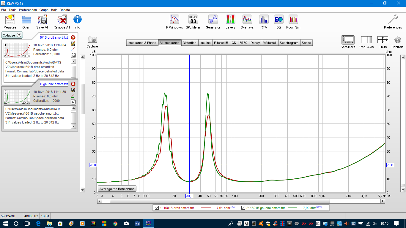

RE: Mesures DATS V2
Bonjour Gérard,
Face à l'impossibilité de faire apparaître sur une même image 2 courbes provenant de fichiers différents avec DATS, je me suis demandé si il n'était pas possible d'utiliser REW à cette fin.
Bingo, Il suffit d'importer les fichiers .txt générés par DATS. On peut alors les afficher en même temps.
Super
Cdt
Alain

RE: Mesures DATS V2
Bonjour Jean-Marc,
Oui, merci. C'est bien ça. D'autant plus fou que j'ai déjà réalisé la manip au moins 2 fois et publié des courbes sur mon site il y a au moins 15 jours !
Comme je ne bois pas ni ne fume des cigarettes qui font rire, je vais mettre ça sur le dos de la neige !!!
Mais cette prise de tête m'aura au moins permis de voir qu'on peut importer des courbes réalisées avec DATS avec REW.
C'est Gérard qui va être content aussi !!!
Amicalement
Alain[/align]
