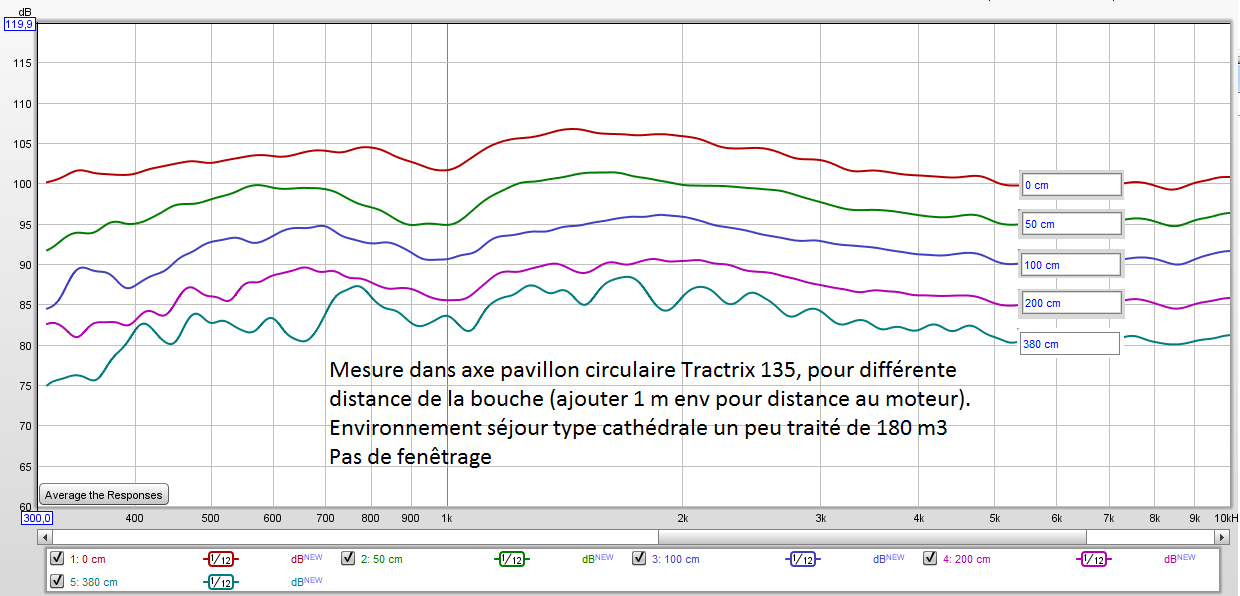

Pour ce qui est de la faisabilité de tout cela dans son salon, j’ai faits quelques mesures ce matin sur mon pavillon de médium (ici non filtré), pour illustrer une pertinence qui me parait plus qu’acceptable concernant les mesures de pavillons non sectoriel :
Rem : les courbes ont été écartées manuellement pour faciliter la lecture

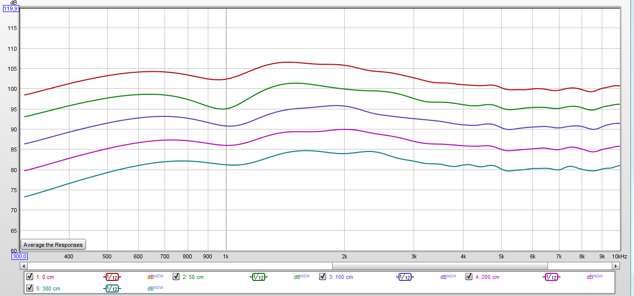

La même série avec un fenêtrage barbare pour supprimer une réflexion a 2 ms sur la mesure a 380 :
On constate dans ce cadre et en toute logique que plus le pavillon devient directif, plus la mesure est indépendante de la distance et peu influencée par le local.
Sur cette base, un juste milieu entre l’idéal théorique et l'accessible
me semble clairement réaliste.
